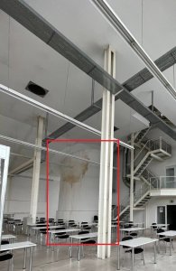

    Ich würde überlegen, das mit einem Nass-Sand-/Granulatstrahler zu machen. Spart den Aufwand für Staubschutz.
    Die Nässe ist überschaubar und die kann man wegsaugen.
    Habe damit schon Decken und Wände bearbeiten lassen, wobei Putz vorher grob abgefräst/gestemmt werden muss. Sieht dann vorher/nachher so aus zum Beispiel:
