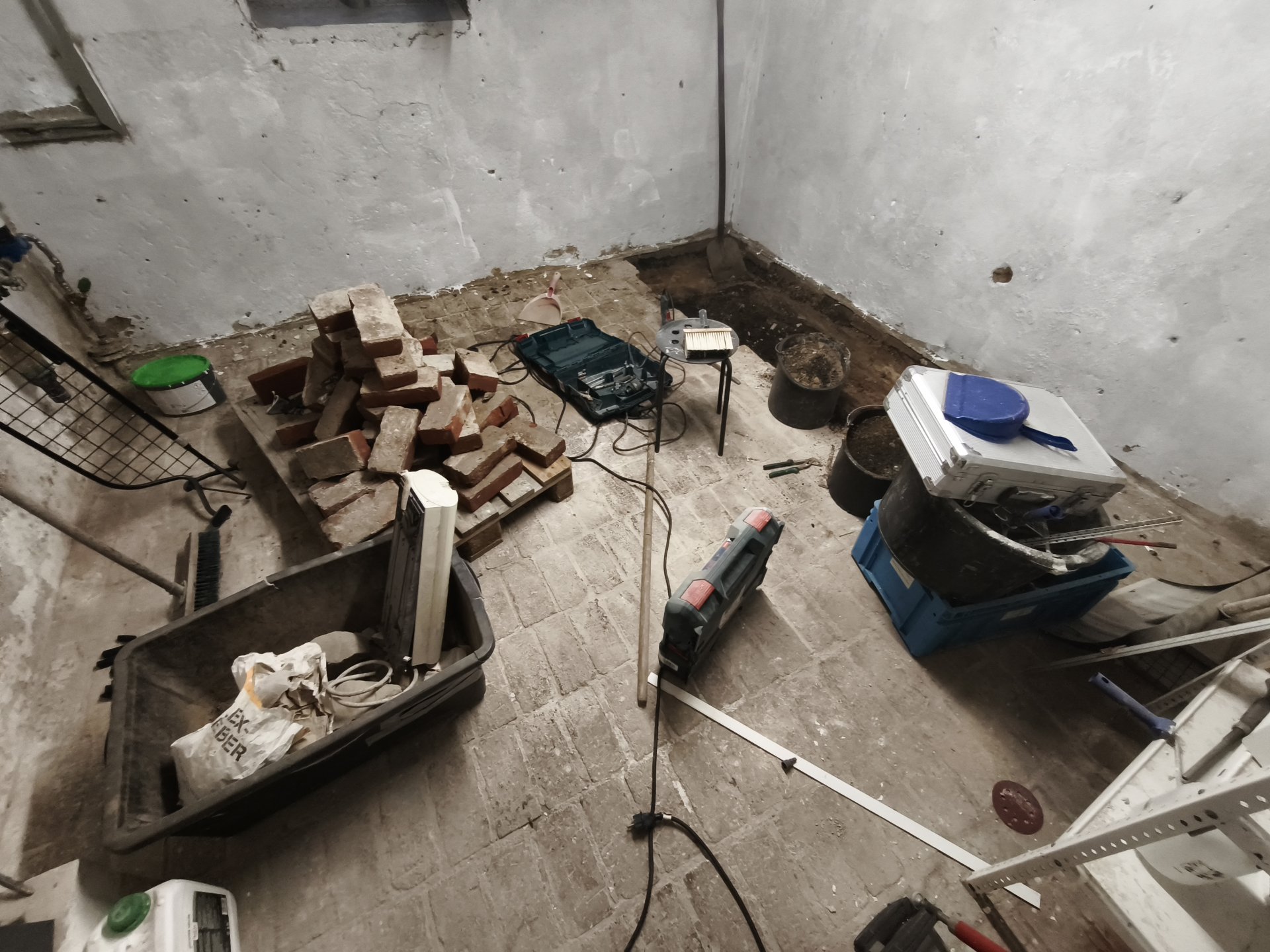

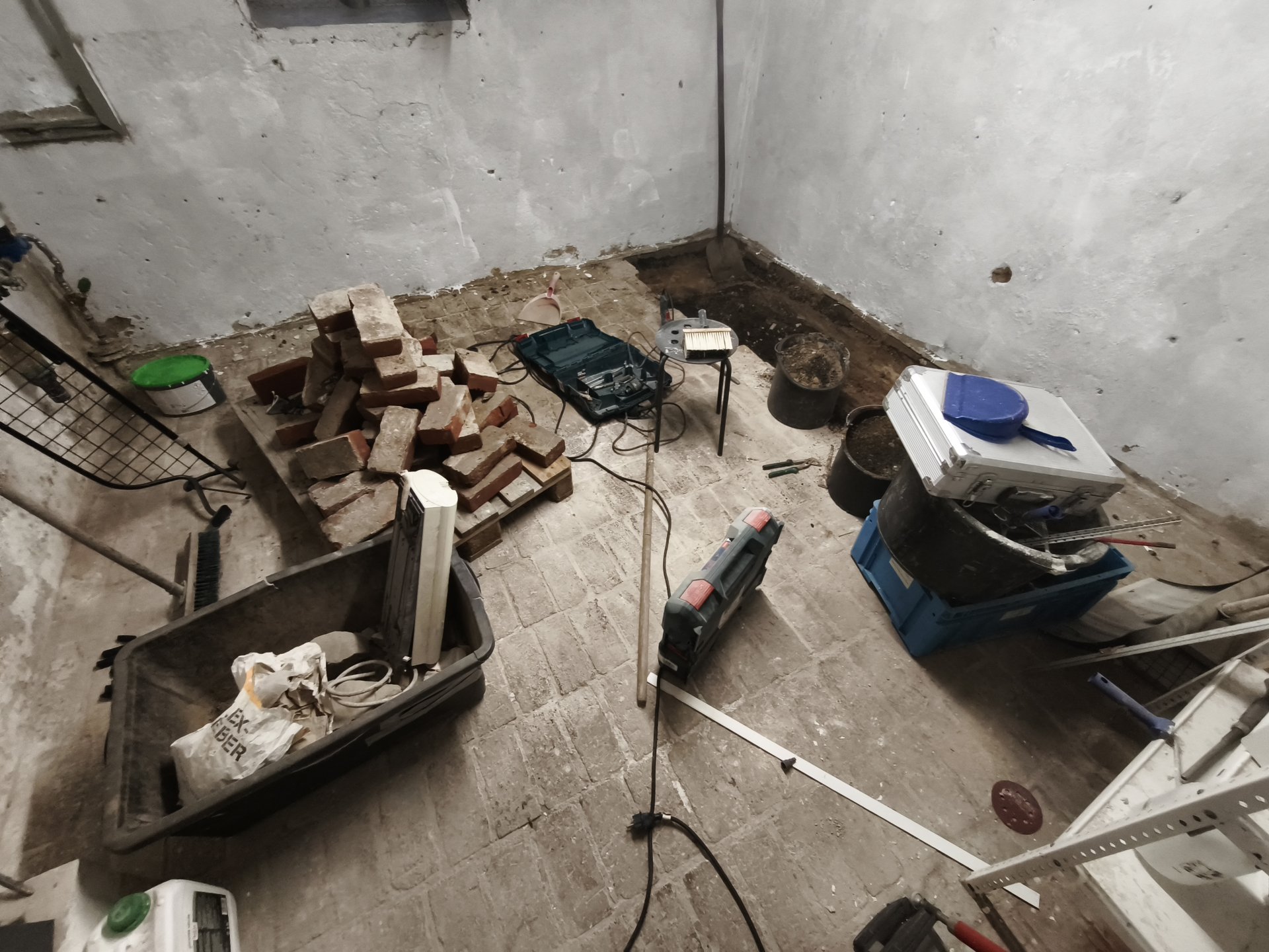

    Ich habe eine Frage an die vielen Experten hier.
    Ich habe es geschafft meinen alten Keller, der auf einem Streifenfundament steht halbwegs trocken zu bekommen.
    Die Wände haben eine Restfeuchte die uns aber nicht stört und sich im Rahmen hält ( es ist halt ein alter Keller).

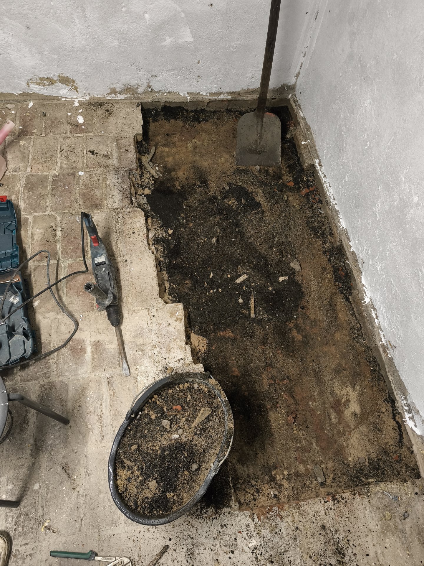

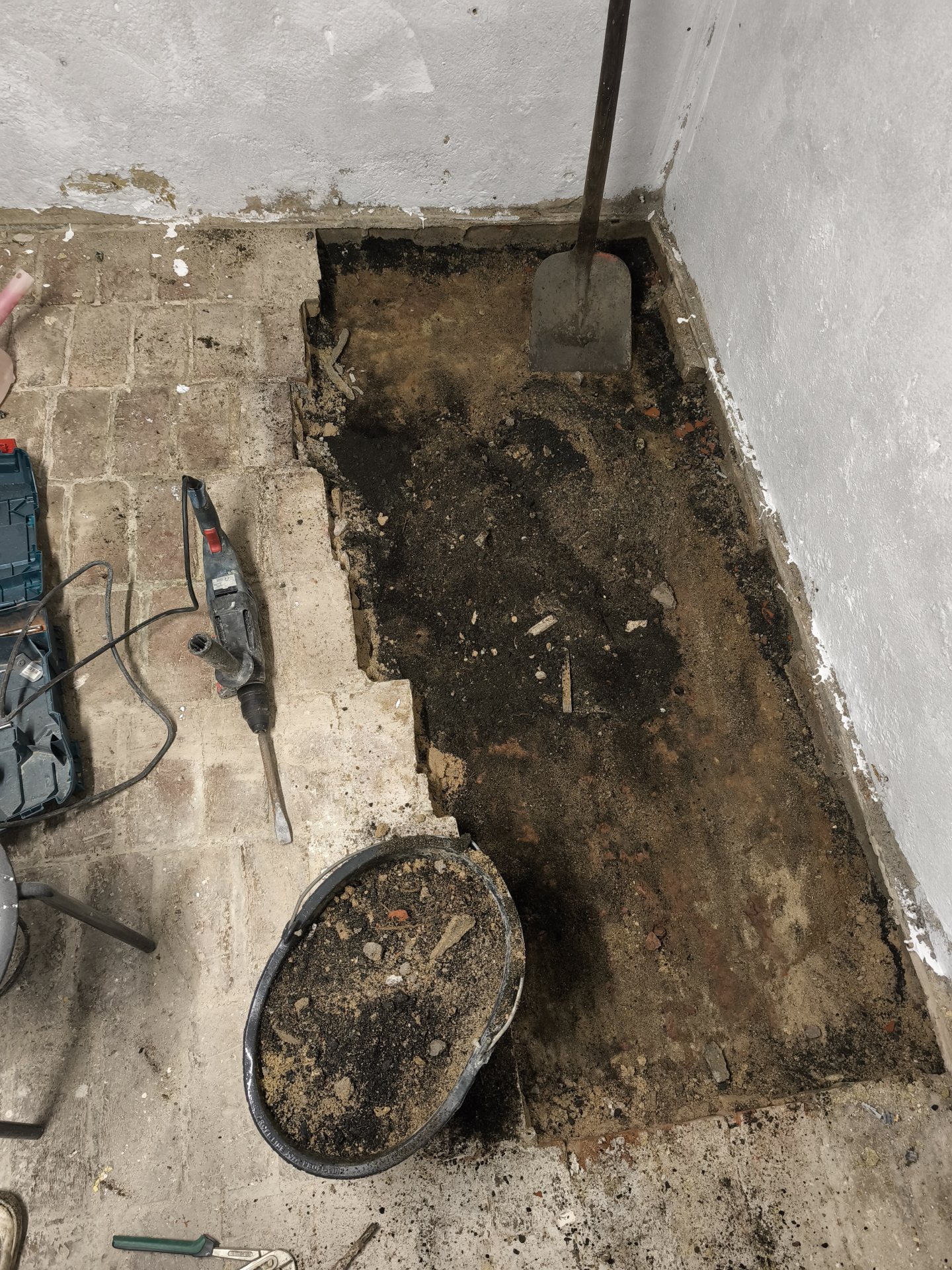

    Mein Sorgenkind ist der letzte, bislang unangetastete Raum, ein alter Lagerkeller mit Ziegelsteinen auf dem Boden.
    Die Ziegelsteine sind in einer Ecke ca 1,5qm dauerfeucht.
    Durch Grundwasser etc kann es nicht kommen da wir am Berg wohnen und das Haus auf einem Felsgebiet steht.
    Ich gehe davon aus das Wasser an der Hauswand entlang läuft und sich dort sammelt.
    Nun habe ich die Steine entfernt um mir den Bodenaufbau anzuschauen. Unter den Steinen sind vielleicht 10cm Sand und darunter Schiefer/Lehm Felsgemisch.
    Nun wäre die Frage wie ich die Feuchtigkeit in der Ecke minimieren kann, würde es etwas bringen eine Folie auf dem Boden auszukleiden oder gibt es eine Möglichkeit gezielt an dieser Ecke zu arbeiten?
    Oder müssten tatsächlich alle Steine raus?
    Ich bin um jeden Rat sehr dankbar.
    Ich möchte den Raum gerne als kleine Werkstatt nutzen und dementsprechend Werkzeuge dort lagern.
    Der Raum ist dauerhaft belüftet.
    Vielen Dank!
  2. #2 Fabian Weber, 19.12.2025
    16.617
    6.635
    Da das ja ein sehr kleiner Raum ist würde ich mir eine passende EPDM-Folie auf Raumgröße bestellen und diese unter die Steine legen, bzw. die Steine raus und einen Estrich über die Folie.
    die Folie zunächst an den Wänden hochziehen und dann, wenn der Estrich liegt oberseitig abschneiden.
    Das kannst Du alles schön selber machen.
    Wenn die Steine wieder reinsollen, dann würde ich über die Folie noch ne Lage Bautenschutzbahn (Gummischrotmatten) legen.
