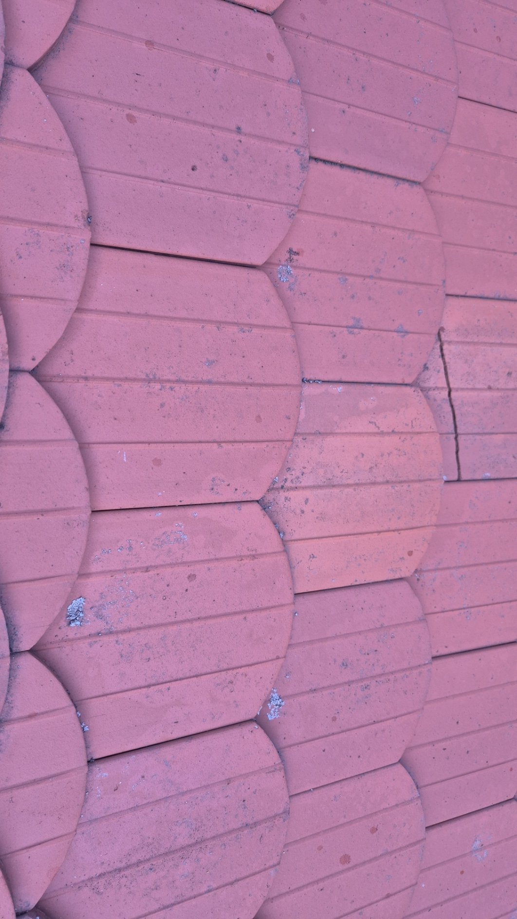

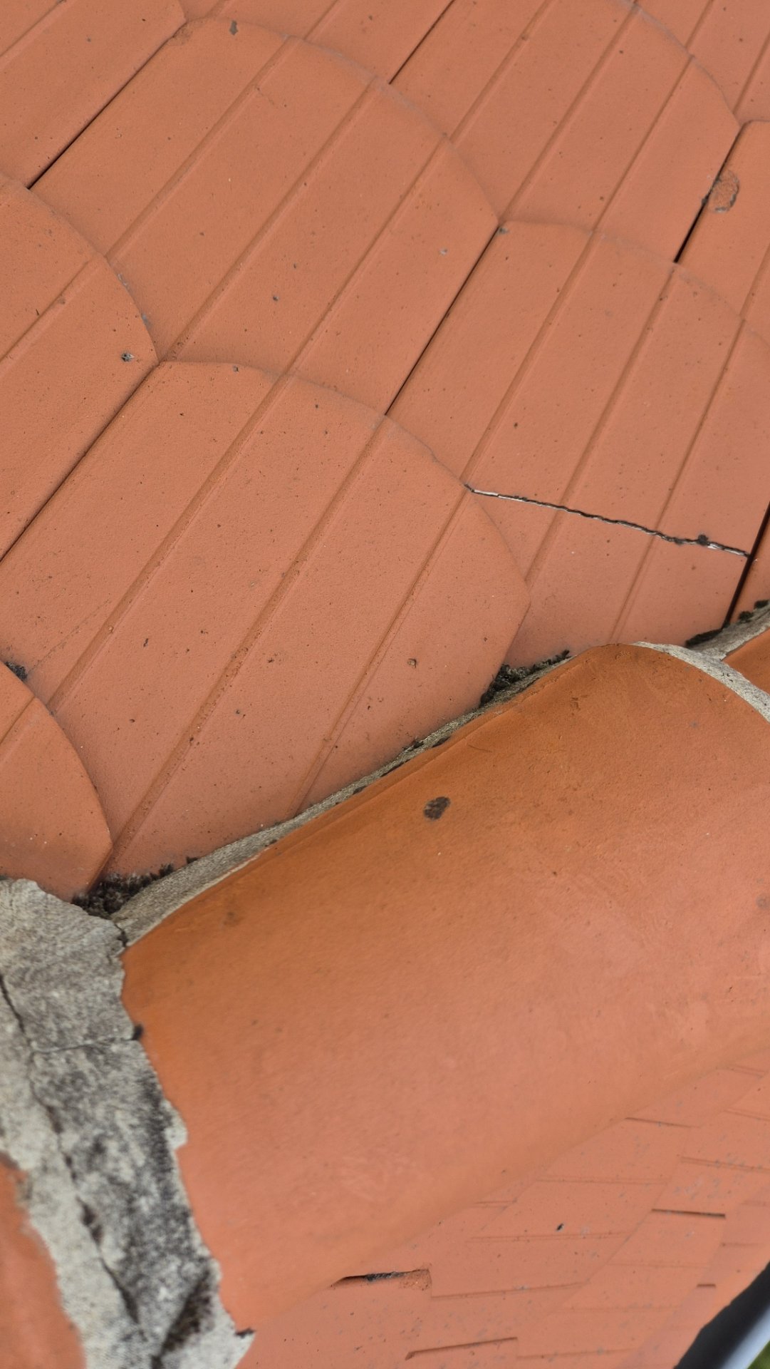

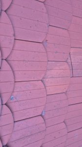

    ich habe ein Dachvorsprung vom EG mit gebrannten Tonziegeln vermutlich aus den 60er/70er Jahren. Die einen sagen komplett neu, die anderen sagen fass die bloss nicht an, sowas gutes bekommt man nicht mehr und die halten ewig. Beim Vorbau sieht es leider anders aus. 2 Ziegel sind sichtbar gerissen. Wie passiert sowas? Wie kann man hier reparieren ohne hier massive optische Brüche zu haben. Muss letzten Winter passiert sein.
    Ich habe die Risse jetzt erstmal provisorisch von außen über eine Spachtelarmverlängerung mit Silikon zugeschmiert und freue mich über Tipps.

    Auswechseln ist mit ein wenig Aufwand (aber von einem Profi problemlos leistbar) möglich. Deshalb muss dein Vordach nicht erneuert werden. Die Ziegel heißen Biberschwanzziegel. Investiere ein paar Euro und bitte einen Dachdecker die Reparatur durchzuführen.

    Kurzfristig könnte man die auch kleben, das hält wenn es gut geht 5 Jahre. In der Zeit würde ich auf Kleinanzeigen nach "Ziegel verschenke" suchen um die gleichen noch einmal zu bekommen.
