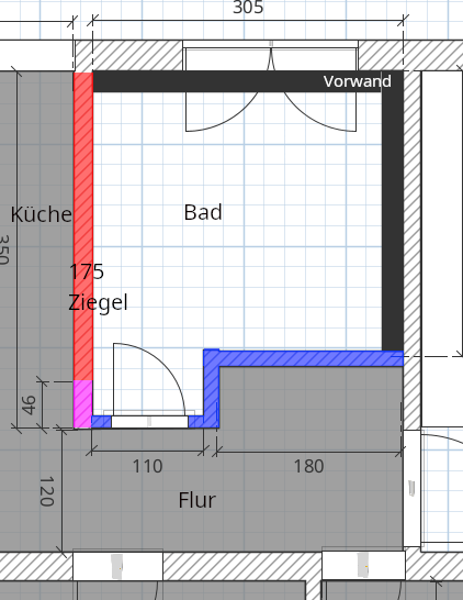

    ein Badezimmer im Altbau (1965) soll eine nicht-tragende Trennwand bekommen. So wie ich das sehe, spricht eigentlich wenig für Ziegel und viel für Trockenbau, aber mir ist noch nicht klar, wie ich die Metallständerwand an die vorhandene Ziegelwand anschließen sollte.
    Erstmal eine Skizze zum Veranschaulichen:
    Rot ist eine vorhandene Wand aus 175 mm Ziegel (nicht tragend). Blau und rosa ist die geplante Wand (100 mm). Rosa ist das Wandstück, bei dem ich noch nicht weiß, wie ich es machen soll:
    1. Mit möglichst ähnlichen Ziegelsteinen die Wand verlängern (verzahnen bzw. mit Maueranker) und nur das blaue in Trockenbau
    oder
    2. rosa auch schon mit Trockenbau verlängern
    Bei Variante 1. stelle ich mir vor, dass es zwischen rot und rosa ohne Riss im Putz funktionieren könnte. Bei Var.2 ist mir nicht klar, wie der Übergang zwischen Gipskartonplatte und verputztem Mauerwerk aussehen sollte.
    Wie würdet ihr das machen? Oder eine ganz andere Idee?

    Ja, da hat jemand eine ähnliche Idee :)
    Hast du evtl. einen Link, wie der Anschluss an die bestehende Wand im Detail aussehen muss? Ich nehme an, dass es zwischen Rigips und verputztem Mauerwerk eine sichtbare Fuge geben wird (geben muss), oder?
    Wie sieht das eigentlich mit der Entkoppelung zwischen Mauer und Trockenbauwand aus, wenn an der Wand Küchen-Hängeschränke befestigt werden? Z.B. bei Ikea werden die Schränke ja an einer Schiene aufgehängt. Dürften die Schränke bzw. die Schiene dann die Fuge nicht "überqueren"?

    Allein dieser Anschluß wäre mir Grund genug, hier garnicht erst das Material zu wechseln.
    Ein Bestandsgebäude aus 1965 ist übrigens kein Altbau.
    Deine spärliche Bebilderung veranschaulicht wenig. Es erschiene mir nützlich, wenn Du einmal das gesamte Haus dokumentiertest - Deine Threadhistorie läßt ja auf eine ganze Tüte voller Umbauarbeiten schließen.

    das vorhandene Mauerwerk mit Mauerwerk verlängern, den Rest in Trockenbau
