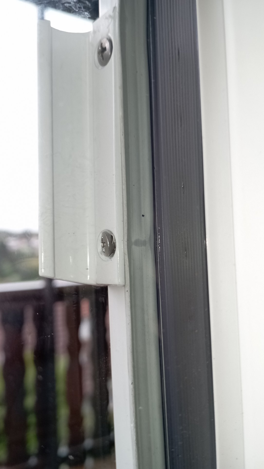

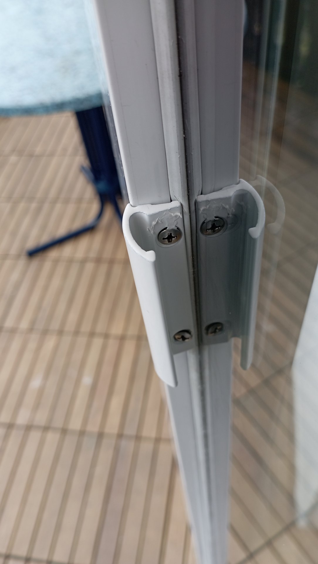

    beim Einbau einer neuen Balkon-Fenstertür wurde durch das beauftragte Unternehmen der Ziehgriff außen (wie hoffentlich auf den Bildern ersichtlich) sehr dicht am Glas angebracht und eine Schraube in die Dichtung gebohrt.
    Lässt sich dies fachmännisch beheben oder hat die Tür hierdurch einen Mangel, der die Lieferung einer neuen Tür rechtfertigt?
    Das Unternehmen will den Griff versetzen und die Löcher wahrscheinlich mit Silikon füllen...das kommt mir nicht sehr vertrauenserweckend vor.
    Kann es sein, dass durch die Bohrung evtl. bereits oder langfristig der Zwischenraum zwischen den Glasscheiben beschädigt wurde so dass evtl. irgendwann dort Undichtigkeit entsteht ("Füllgas" entweicht)
    Es kommt mir etwas übertrieben vor, den Einbau einer neuen Tür zu fordern, aber Mangel ist Mangel und dieser lässt sich mur schwer beheben.
    Gruß und Danke für Meinungen
    Dieter

    Hallo, der Zuziehgriff ist für das Profil ungeeignet.Der macht ja Druck auf die Dichtung und das Glas.Löcher kann man mit Heißwachs gut zumachen . Wer es kann.
