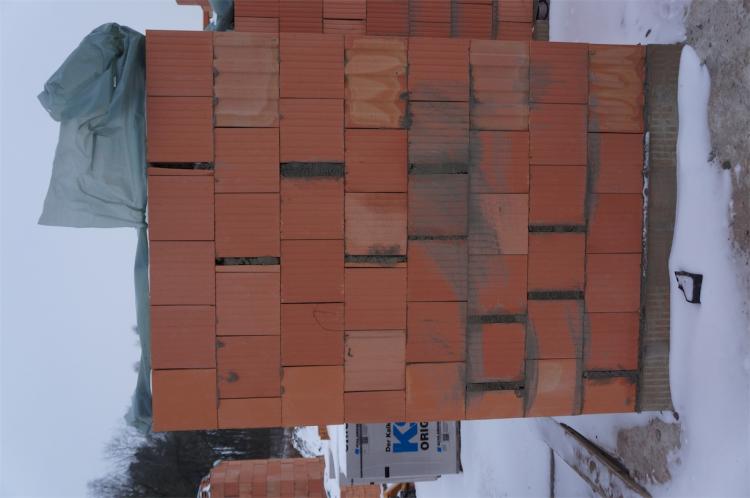

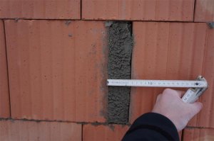

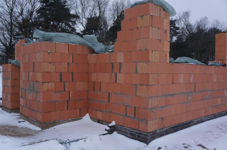

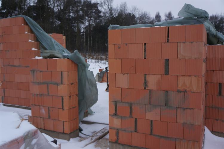

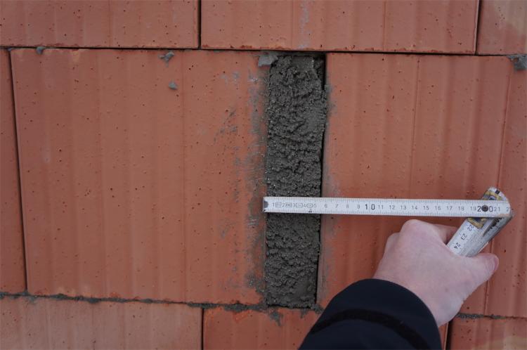

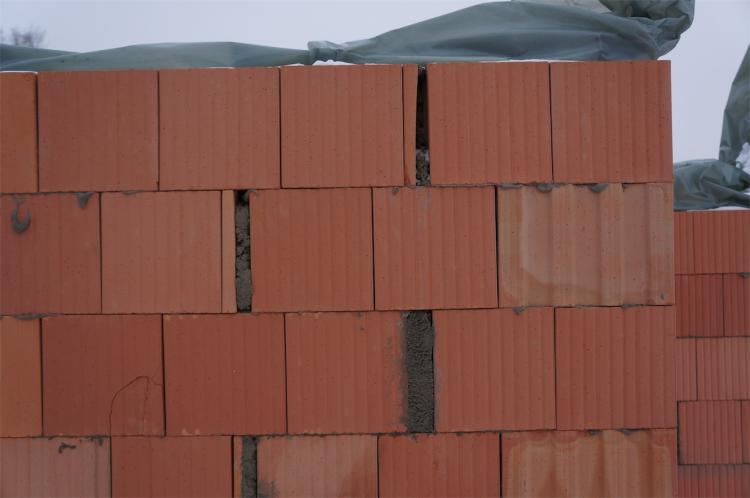

    Nach Rückkehr aus dem Urlaub habe ich heute mal unsere Baustelle begutachtet. Dabei sind mir doch sehr viele verfüllte Spalte aufgefallen. Zuerst wußte ich nicht warum, doch dann war schnell klar, dass die Steine links und rechts am Mauerende platziert wurden (leider auch der Schnitt oft zu Fensterausschnitten hin) und der dann mittig irgendwo entstehende Spalt einfach aufgefüllt wurde. Die Wand steht dann natürlich schnell. Die Spalte sind bis zu 5,5cm breit. Die kleineren generell um die 4cm.

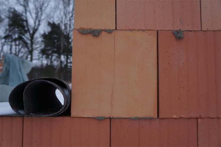

    Ich habe hier schon in der Vergangenheit viel mitgelesen. Auch weiß ich, dass gewisse Spalte okay sind. Wenn nicht, dann sind sie mit LM zu verfüllen. Bild_5 sieht mir aber nicht nach LM aus.
    Ich frage hier deshalb, weil ich bisher immer nur die Bilder von Proton Bauten gesehen habe, welche schön homogen gemauert sind, ohne viele dieser Fugen, bzw. diese in den Ecken auffängt. Auch haben wir langsam Zweifel, ob unser Rohbauer viel Erfahrung mit Proton hat. Das wird zwar bejaht, aber langsam glauben wir das nicht mehr so recht.
    Ich möchte nun also die Bilder mal zu Diskussion stellen. Ich bin interessiert an fachlichen Antworten, nicht an irgendwelchen Kommentaren.
    Müssen wir uns Sorgen machen?
    Vielen Dank schonmal.

    Sorgen machen um was? Ob die Mauer einstürzt? Das müssten die Statiker hier beantworten ;-)
    Fachgerecht, nach Herstellervorschrift, DIN und anerkannten Regeln der Technik ist es wohl nicht gebaut.

    Wenn ihr jetzt im Urlaub gewesen sein, wie warm war es denn als sie gemauert haben. Unter 5 Grad (auch nachts) ist idR Schluss mit Mauern, weil der Mörtel sonst friert.
    Bremen wird doch sicherlich die letzte Zeit auch recht kalt gewesen sein, oder?

    @Kater432: Ganz genau. Wir haben in den Wetterdaten für Bremen auch schon nachgesehen und festgestellt, dass es um, bzw. knapp unter Null Grad war. Deshalb waren wir auch sehr überrascht, dass die Mauern standen. Zu Beginn sagte man uns, dass etwas Frost nicht schlimm ist, sofern es tagsüber in die Plusgrade geht.

    WER bezahlt den Architekten? Ihr? Oder wird der vom Bauunternehmen gestellt? Wenn ihr ihn bezahlt: Schick ihm die Bilder und sag ihm das mit den Temperaturen.

    definitiv pfusch ( hab nur 3 bilder mir angesehen), überbindemaße nicht eingehalten usw. lass den bauleiter mal antanzen und den archi kannste mal nach den mauerwerks-normmaßen für pfeiler, öffnungen und wandvorlagen fragen.

    hat er das mauerwerk gesehen und was sagt er dazu? da sind nichtskönner am werk! ich würde das mauerwerk abreissen lassen!

    und warum schreibste das nicht sondern nur blabla. wegen solchen fugen ist noch keine mauer eingestürzt. die folgen sind ganz andere.
    nur die brauchts nicht da abbruch bei dem baufortschritt, wie norbert schreibt, die konzequenz ist.
    geh mal auf baumurks auf die murksseite vom josef da stehen ganz andere kandidaten.

    um so trauriger ist, dass die schon eine Säge benutzt haben.
    Nur viel Interesse hatten die nicht dabei. Sonst kommen trotz Passsteine keine solche Fugen genau neben diese zustande.

    Okay, vielen Dank soweit für die durchaus überwiegend guten Antworten. Momentan haben wir zum Glück etwas Zeit, wegen dem Wetter.
    Trotzdem die Frage: Kennt jemand einen zuverlässigen souveränen Baugutachter im Raum Bremen?
