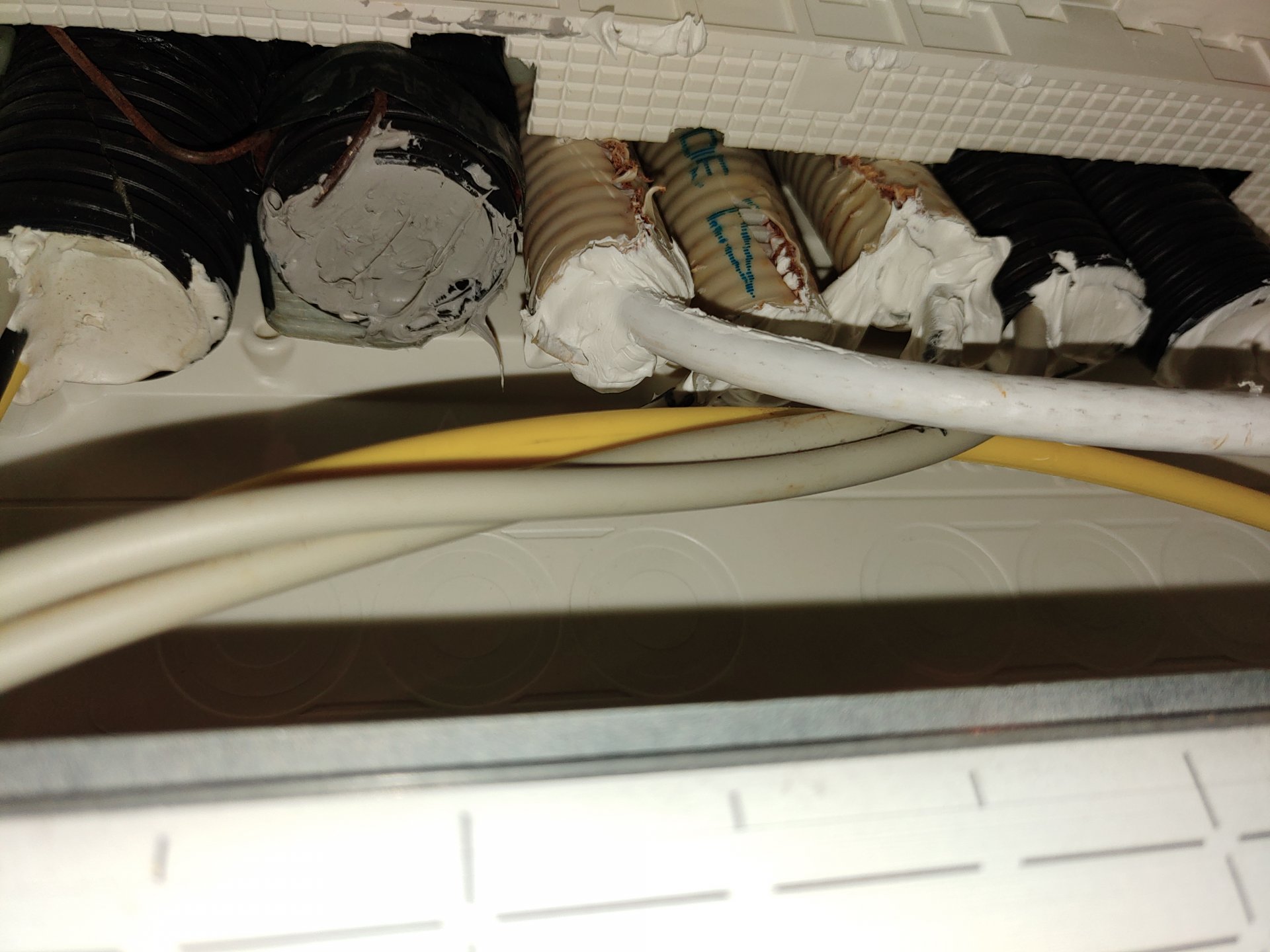

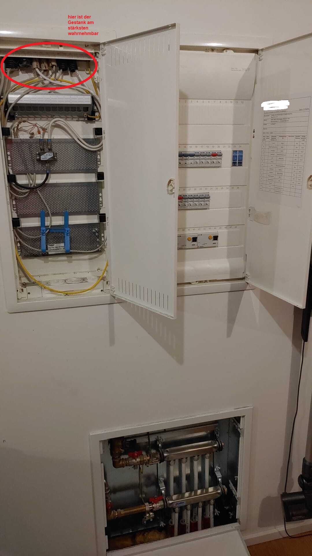

    ich wohne in einem Mehrparteienhaus in einer Wohnung, Baujahr 2016. Durch die Elektroinstallation (Verteilerkasten, Sicherungskasten, Klappe wo das Heizungsrohr drin ist) dringt der Zigarettengeruch des Nachbarn unter mir in meine Wohnung. Die Hausverwaltung hat die Rohre, welche die DSL-Kabel etc. führen, mit Acryl abgedichtet, hat aber nix geholfen. Der Luftzug kommt u.a. durch die Zwischenräume zwischen den Rohren.
    Nach meiner Recherche deutet das auf Baumängel hin, weil Versorgungsschächte in Mehrparteienhäusern zwischen den einzelnen Wohnungen komplett abgedichtet sein müssen. Wenn dem so wäre, würde der Geruch gar nicht erst in meine Wohnung kommen, richtig?
    Ich habe den Verteilerkasen mit Panzertape abgedichtet, dadurch riecht man so gut wie nix. Wenn ich ihn dann aber öffne, kommt mir direkt ne Ladung Zigarettengeruch entgegen. Zudem ist es natürlich nicht optimal, wenn ich eigenhändig irgendwas abdichte.
    Lohnt es sich, nochmal Nachbesserung zu verlangen oder ist die Aussicht auf Erfolg eher gering?
    Anbei noch ein Bild.
    Vielen Dank im Voraus!

    Hier stellt sich eher die Frage nach Brandschutz und Schallschutz, wäre dieser ordnungsgemäß ausgeführt würde dieses Problem nicht existieren.
    Eine sicherlich gut gemeinte Idee,aber völlig an der Sachlage vorbei.
    Wie ist überhaupt die ' Geräuschbelastung' bei diesem Konstrukt und welches MFH Gebäudeklasse und Bundesland oder Geschosse eben ...? Eigentum oder Miete?

    Hier wurde ja schon richtigerweise festgestellt, dass es sich um eklatante Brandschutzmängel handelt. Der Geruch ist nur ein Symptom.
    Unbedingt, wenn Du nicht eines Morgens aufwachen willst und feststellst, dass Du tot bist.
    Kannst Du machen. Wenn Du Dir erzählen lassen willst, dass im Himmel Jahrmarkt ist.
    Besser wäre eine schriftliche Mangelanzeige mit Fristsetzung.
    Deckenschotts sind kein Hexenwerk und können, angesichts der großen Gefährdung aller Hausbewohner, gut innerhalb von 4 Wochen ertüchtigt werden.
    Lass Dich dazu am Besten von einem Mieterverein beraten, wenn Du keinen Anwalt hast. Die können Dir auch ausrechnen, wie hoch die Mietkürzung sein darf, die Du ab dem Moment der Feststellung des Mangels bis zu seiner Behebung, ansetzen darfst

    Aus den Leerrohren dürfte eigendlich nichts kommen da diese nicht bei den Mietern durchgeschliffen sind. Normalerweise kommen die einzeln aus dem Technikraum.
    Ich persönlich würde jetzt nicht gleich von brutalen Brandschutzmängeln sprechen Aber möglich ist alles. Z.B. die Steigeleitungen Elektro werden eng gepackt geschottet. Da könnte durchaus noch etwas Luft durch.
    Je nach Brandschutzkonzept gibt es ja auch offene Boxen die erst bei Brand zuschäumen etc.
    Aber ja. Du solltest dran bleiben. Allein schon wegen dem Geruch. Da kommt dann einer mit Spiegel und Kamera. Dann werden die Durchbrüche kontrolliert und ggf nachgebessert/saniert.

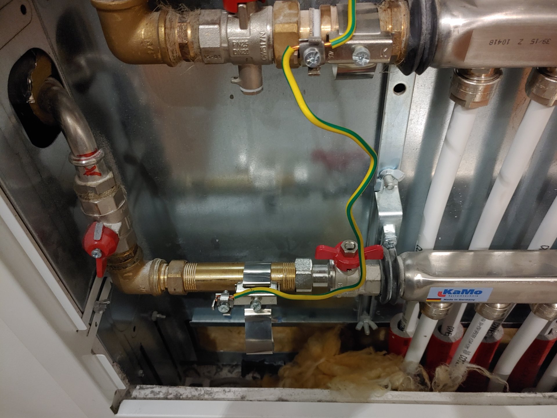

    Kannst du noch ein Foto von innen schiessen? Eventuell ist am HKV ein Spalt zum Fotographieren.

    Habe ein Bild von den Rohren oben am Verteilerkasten und von der Heizklappe gemacht (meintest du das mit HKV?). Es ist zugegebenermaßen kein sichtbarer Rauch, der da rauskommt, man spürt nur teilweise gaaaaaanz leicht Zugluft und es ist einfach ein Rauchgeruch (mit etwas Parfüm gemischt), der definitiv von der Wohnung unter mir kommt, weil ich gestern bei den Nachbarn zu Besuch war und das exakt derselbe Geruch war (beide rauchen in der Wohnung).

    Das was Du an der Unterverteilung und am Heizkreisverteiler siehst, sind nicht die kritischen Stellen. Die Durchbrüche liegen dahinter oben drüber und unten drunter.

    So, Update: Gerade war ein Techniker der Hausverwaltung da, und der hat endlich mal mein Problem verstanden. Er war zuerst skeptisch und konnte auch selber nichts riechen (vielleicht, weil er ebenfalls Raucher ist), aber als ich ihm den Sachverhalt geschildert habe, hat er sofort gewusst, um was es geht. Er wird jetzt die zuständigen Firmen beauftragen und dann wird man vermutlich den Verteilerschacht prüfen und ggf. die Wand aufbrechen. Er hat aber angekündigt, dass er das absprechen muss, da es sich um einen komplizierten Fall handelt (auch bzgl. eventueller Gewährleistungsansprüche).
