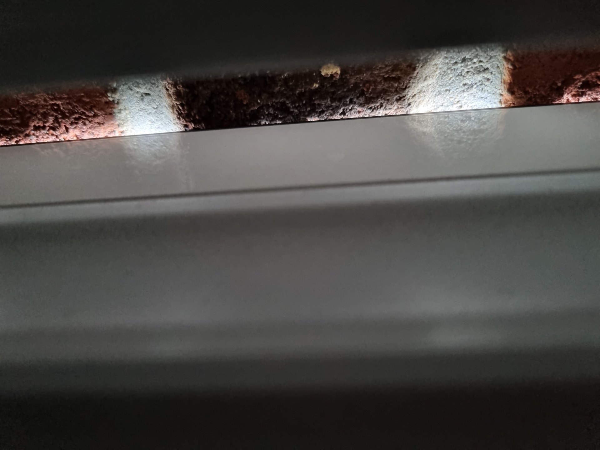

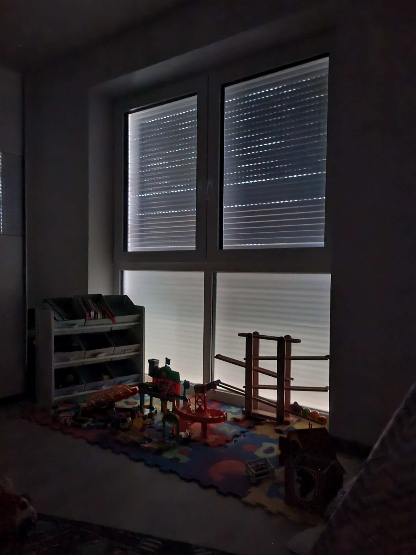

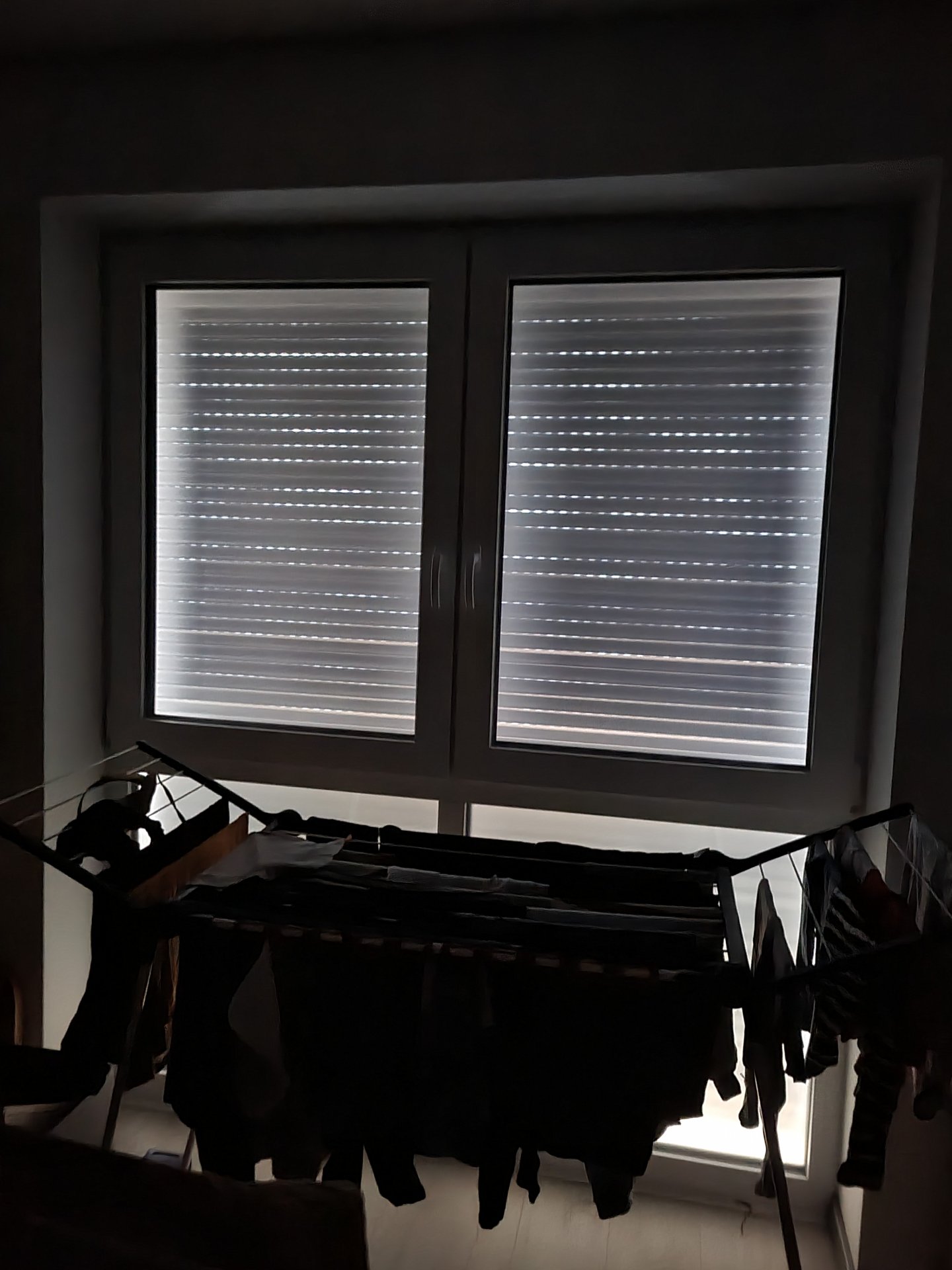

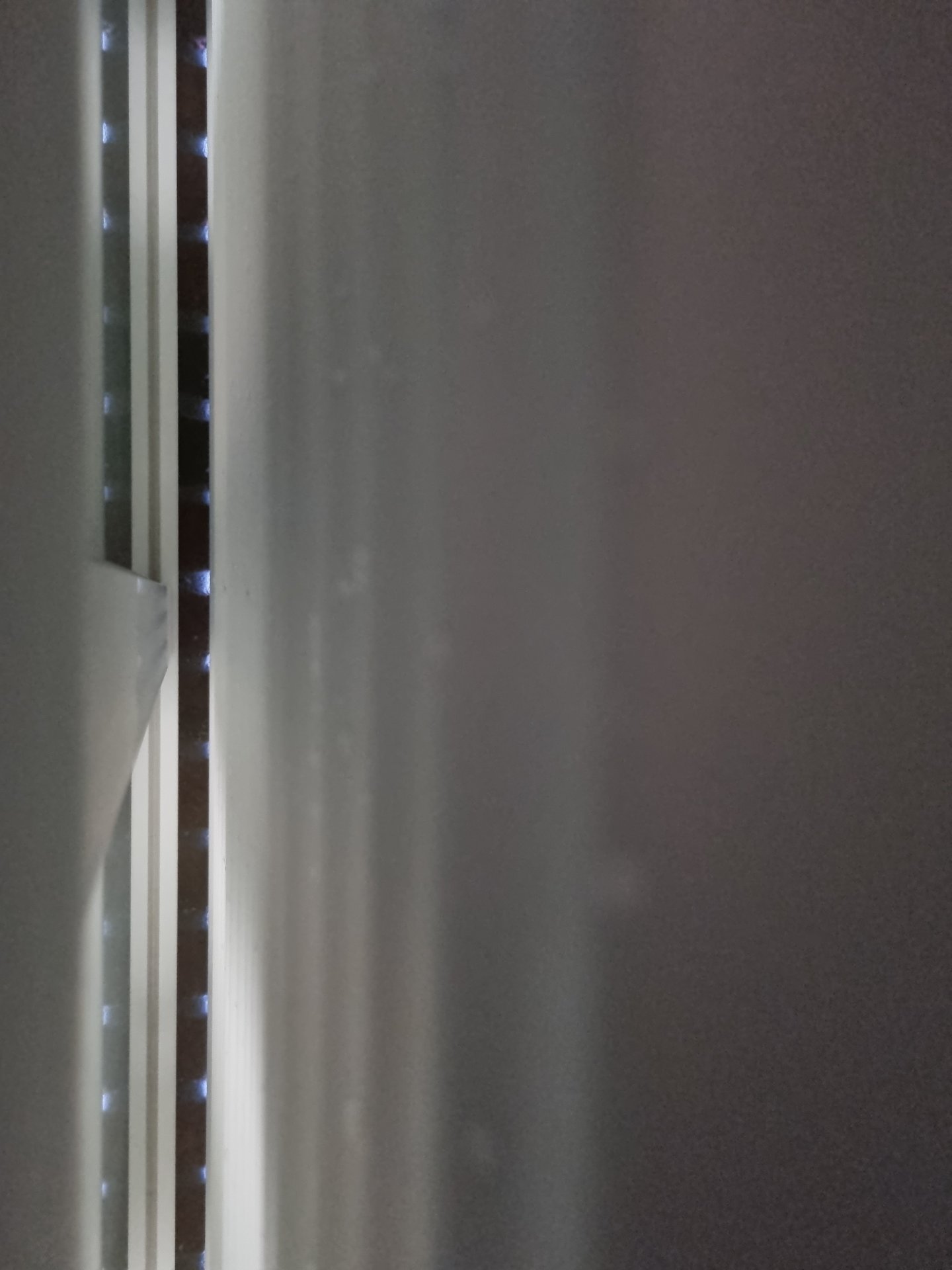

    Ich bin neu hier und habe eine Frage.
    Vielleicht kann mir ja jemand fachlich weiterhelfen
    Wir haben 2021/2022 ein EFH bauen lassen.
    Vollverklinkert, kein glatter Klinker.
    Die Fensterbänke außen sind ebenfalls mit den Klinkersteinen erstellt wurden.

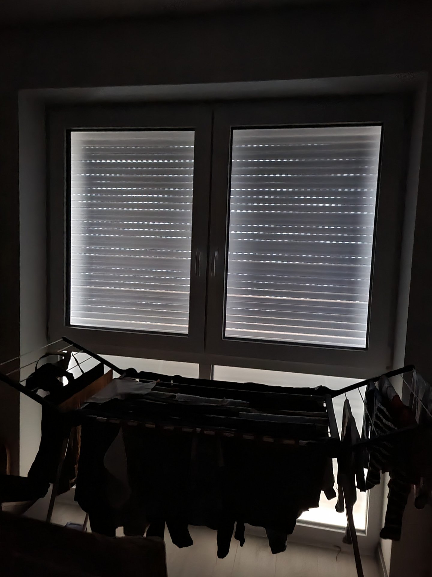

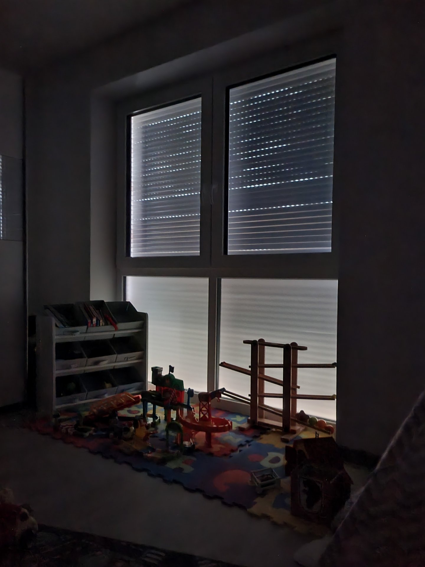

    Nun ist es so, dass wir das komplette Haus mit Außenrolläden ausgestattet haben.
    Aber leider werden vor Allem die Schlafräume absolut nicht wirklich dunkel.
    Ich kann sogar auf dem Spielteppich meines Sohnes während des Mittagsschlafes mit seinen Autos spielen und ich sehe alles.
    Wir haben allgemein viele Probleme mit dem Fenstereinbauer aber seine Aussage war jetzt : das sind keine Verdunklungsrollos, sondern nur ein sichtschutz. Die müssen nicht Dunkel machen...
    Hätten wir das vorher gewusst, hätten wir uns dad Geld definitiv gespart.
    Ich versuche mal Bilder hochzuladen.
    Haben wir da rechtlich eine Chance, wenn wir gegen angehen?
    Und wenn nicht, was gibt es für technische Lösungen die wir ergreifen können? Andere Bürstendichtungen in die Laufschienen?
    Vielen Dank und ich hoffe, es gehört hier rein.

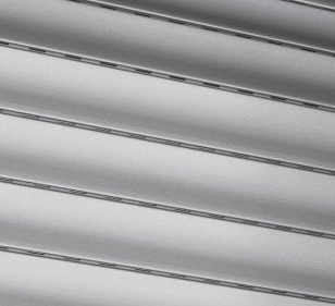

    Ist es auch so hell, wenn die Rollläden geschlossen sind? Denn ich sehe keine geschlossenen Rollläden..., denn dann dürften die Lücken im Panzer nicht sein.
    So ist es bei Dir:
    Es sollten die einzelnen Elemente nahtlos und ohne Spalte aufeinander liegen. Kurz gesagt, Dein Rollladen muss noch weiter nach unten fahren bzw. eingestellt werden.

    Entweder stoppt der zu früh oder der Panzer ist zu kurz. Die Sichtschlitze sollten schon geschlossen sein. Das muss der noch mal nachbessern. Ein Anrecht auf komplett dunkel hat man bei Rolläden sicher nicht, aber schließen sollten sie schon.

    tippe auch darauf,dass die Rolläden nicht komplett schließen.
    Ich habe meine im Winter meist auf 99 % zu stehen,dann bleiben im oberen drittel die Schlitze auch offnen.
    Bei 100 % schließt der Panzer komplett und es ist "stock" dunkel.
    Schaue also bitte mal wie weit Euer Rolladen unten abschließt ?

    Meine Saloontür geht nach beiden Seiten hin und her. Deshalb wäre schon schön zu wissen
    Da kommt ja seitlich viel Licht rein

    Rollladen Panzer zu kurz oder falsch eingestellt (sieht elektrisch aus)
    ausserdem evtl panzer nicht breit genug in den Seiten schienen oder falsch montiert
    Wie sieht die Fassade außen aus bei den Schienen ? Evtl liegt die Schiene wegen dem Putz (grob/rau) nicht plan auf. Da könnte man zB dünnes kompri band unterlegen
    Ganz dunkel wird es nicht aber das hier ist unter aller sau

    Im Vertrag steht lediglich in die Fasse integrierte Rolllädenkästen.
    Da steht nichts, dass es nur Sichtschutz ist oder sonst was.

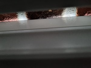

    Ebenfalls haben wir von der Besichtigung kein Protokoll, der Bauleiter hat nix unterschrieben. Es wurde einfach bestellt.

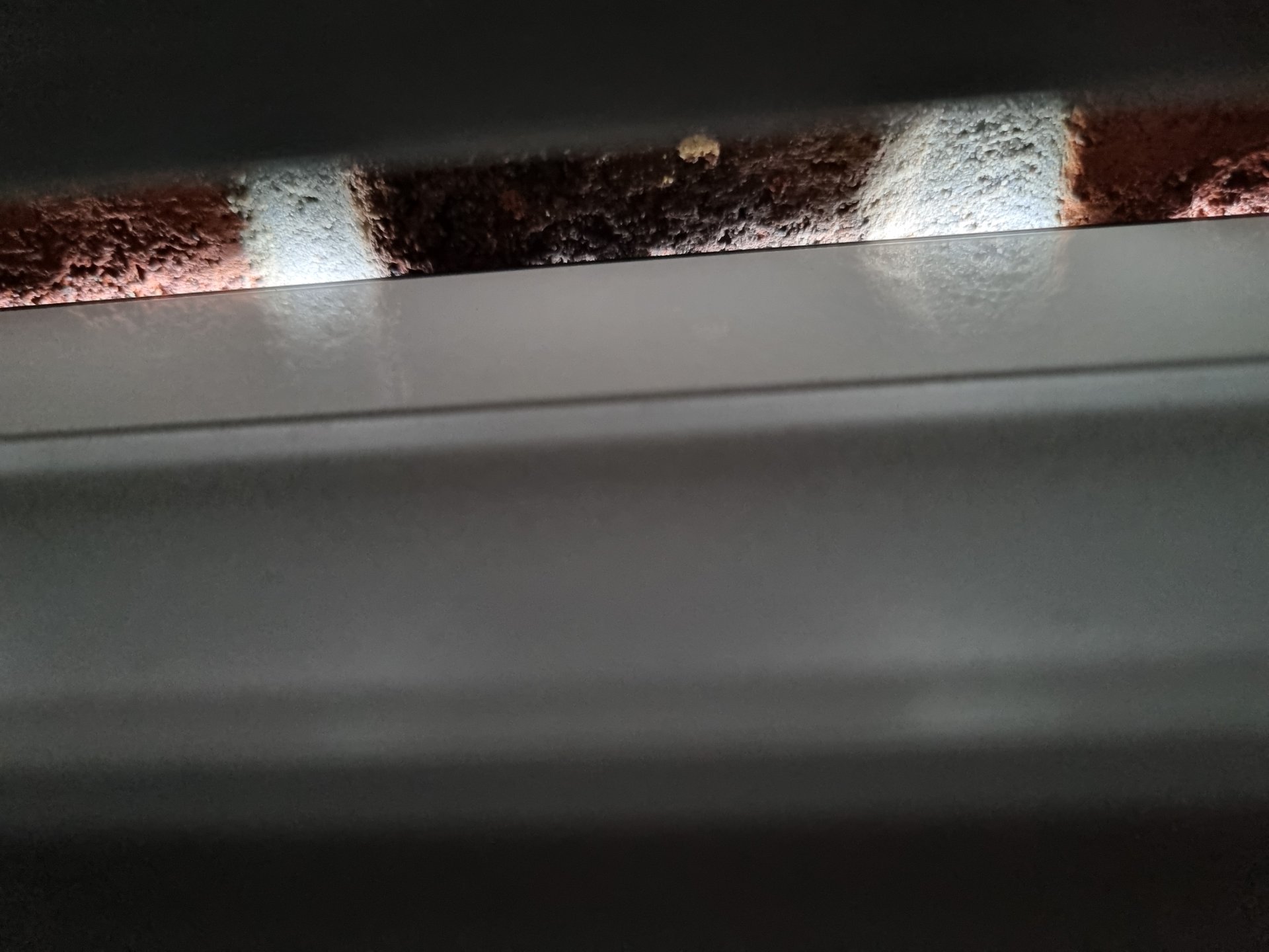

    Die Rolläden sind elektrisch und zu 100% runtergefahren.

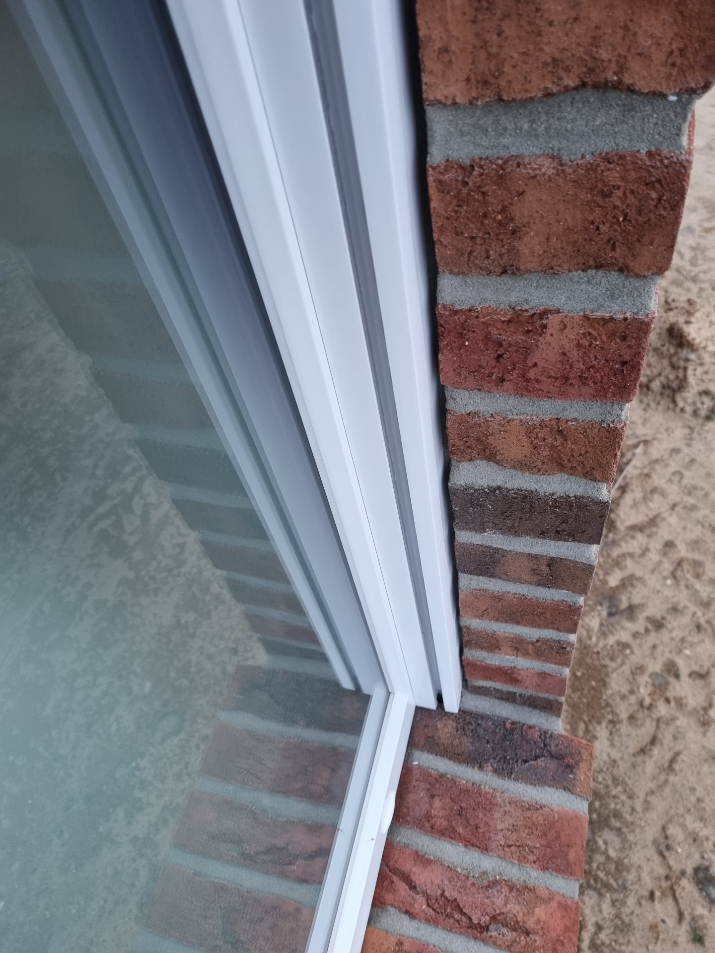

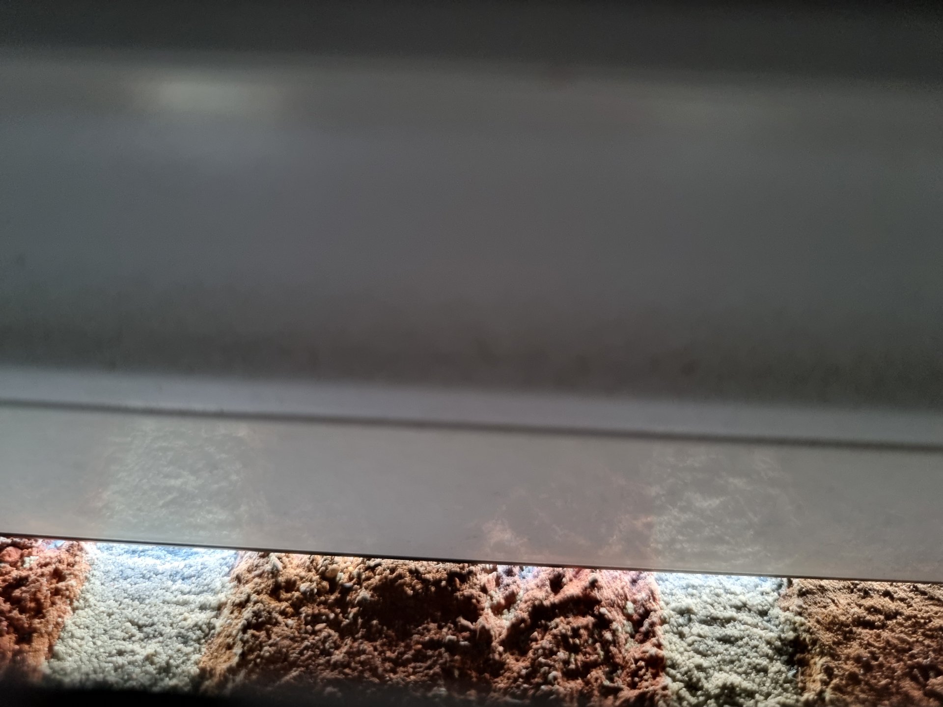

    Ich kann leider nur bei den nicht Bodentiefen Fenstern schauen. Da liegt der Rollladen auf den Klinkersteinen auf ( teilweise aber auch nicht, da die wahrscheinlich schief geklinkert haben).
    Ich kenne die Dinger auch nur Stockdunkel.
    Zwischen Klinker und Schiene für die Rollläden wurde Kompriband( nennt man das so?) Verbaut.
    Auf der Fensterbank mit dem Klinker ist es so, dass natürlich die Fugen nicht so hoch sind wie die Steine selbst.
    Aber es kommt ja wirklich überall Licht durch :-(

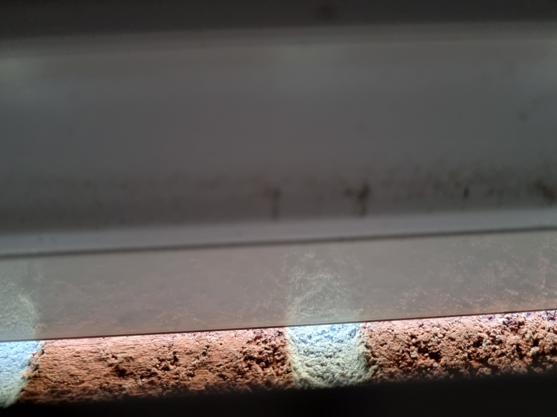

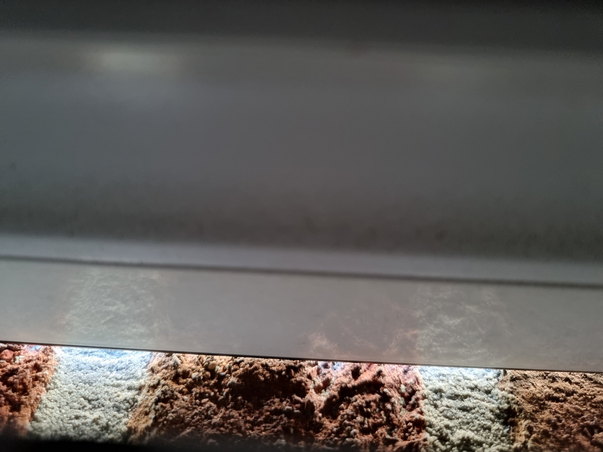

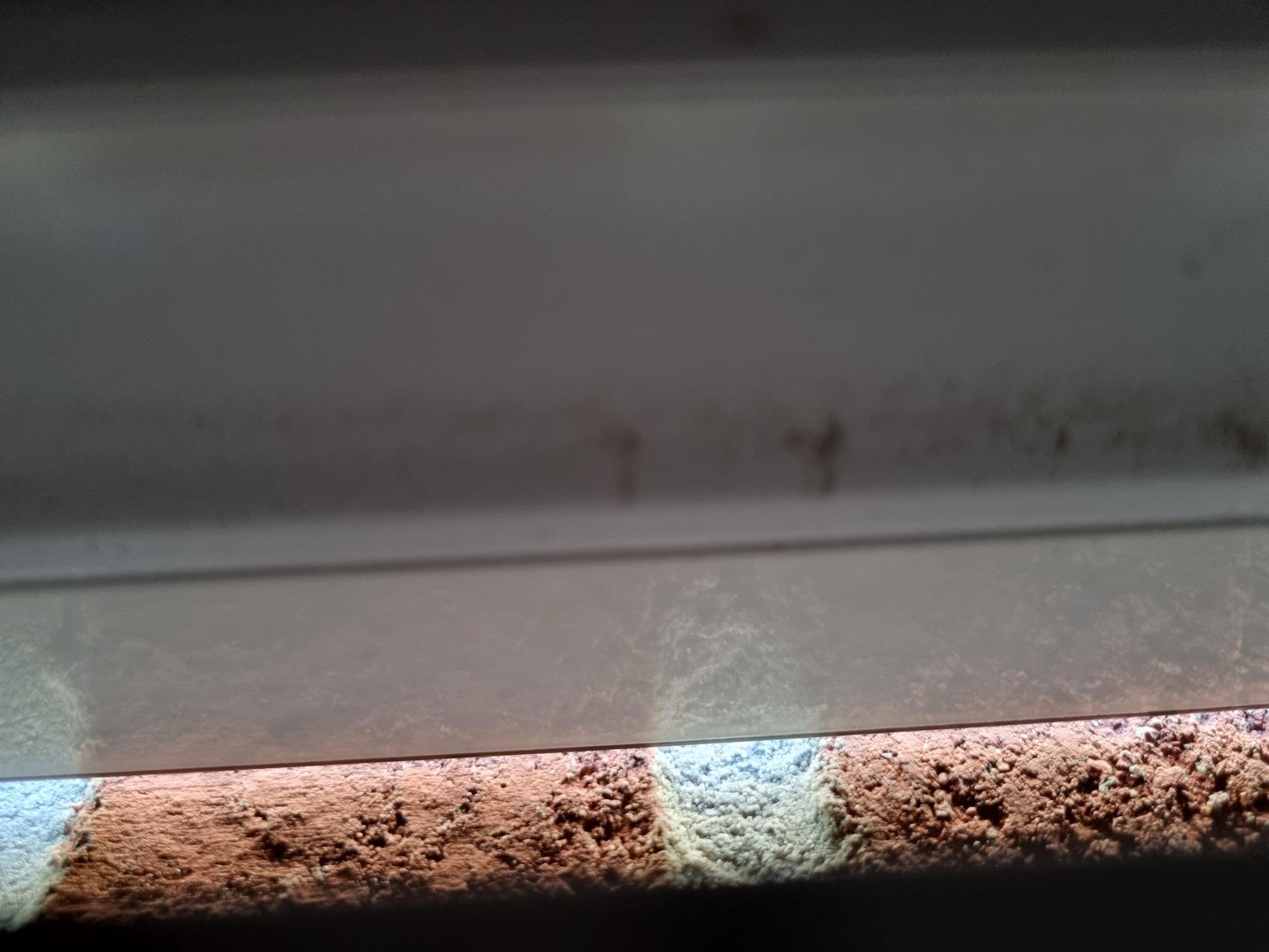

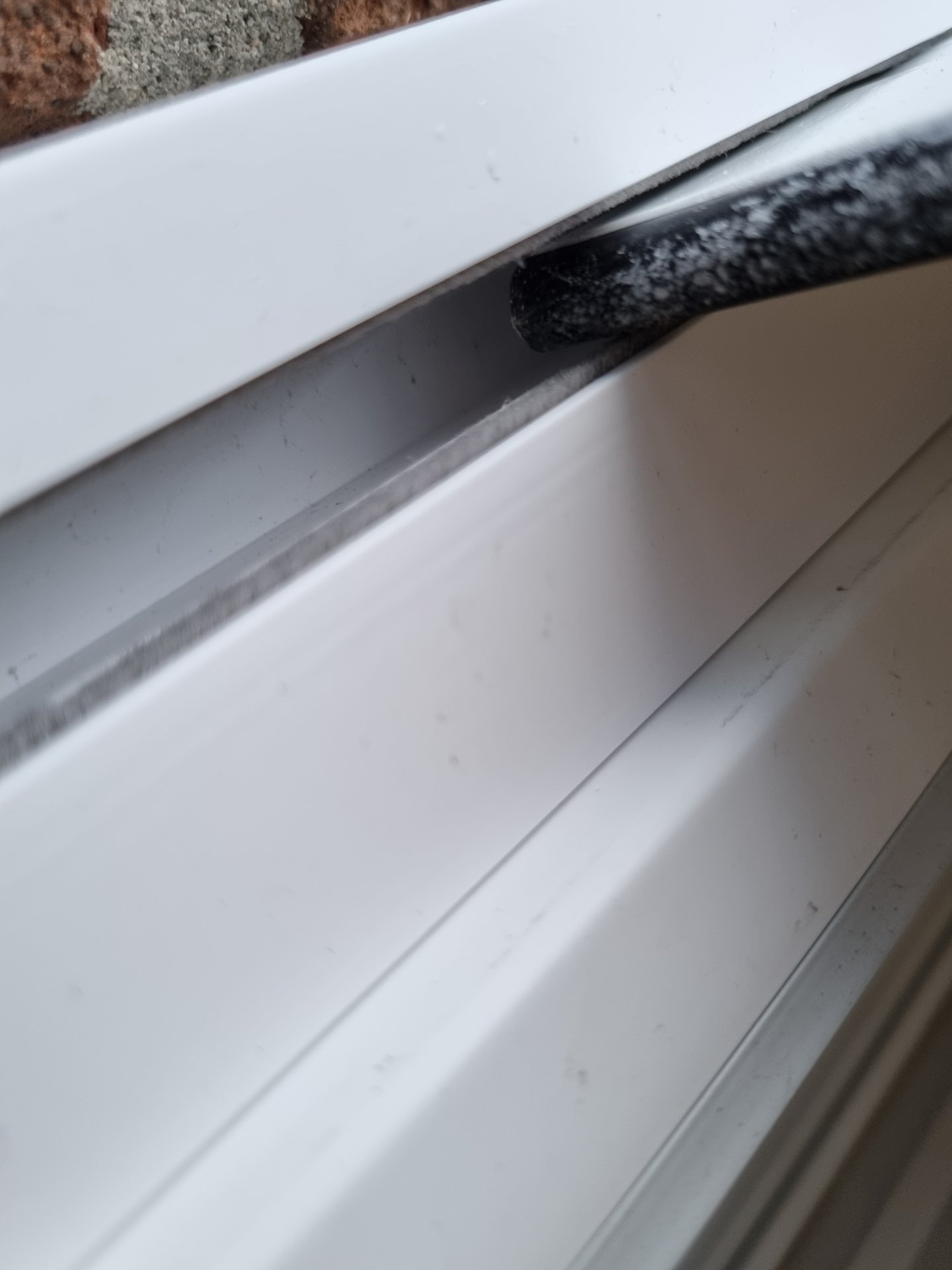

    Hier noch mal die Auflagefläche von nicht bodentiefenfenstern.
    Dort sieht man, dass es mal so mal so ist. Teilweise auch an einem Fenster solche Unterschiede von Links nach rechts.

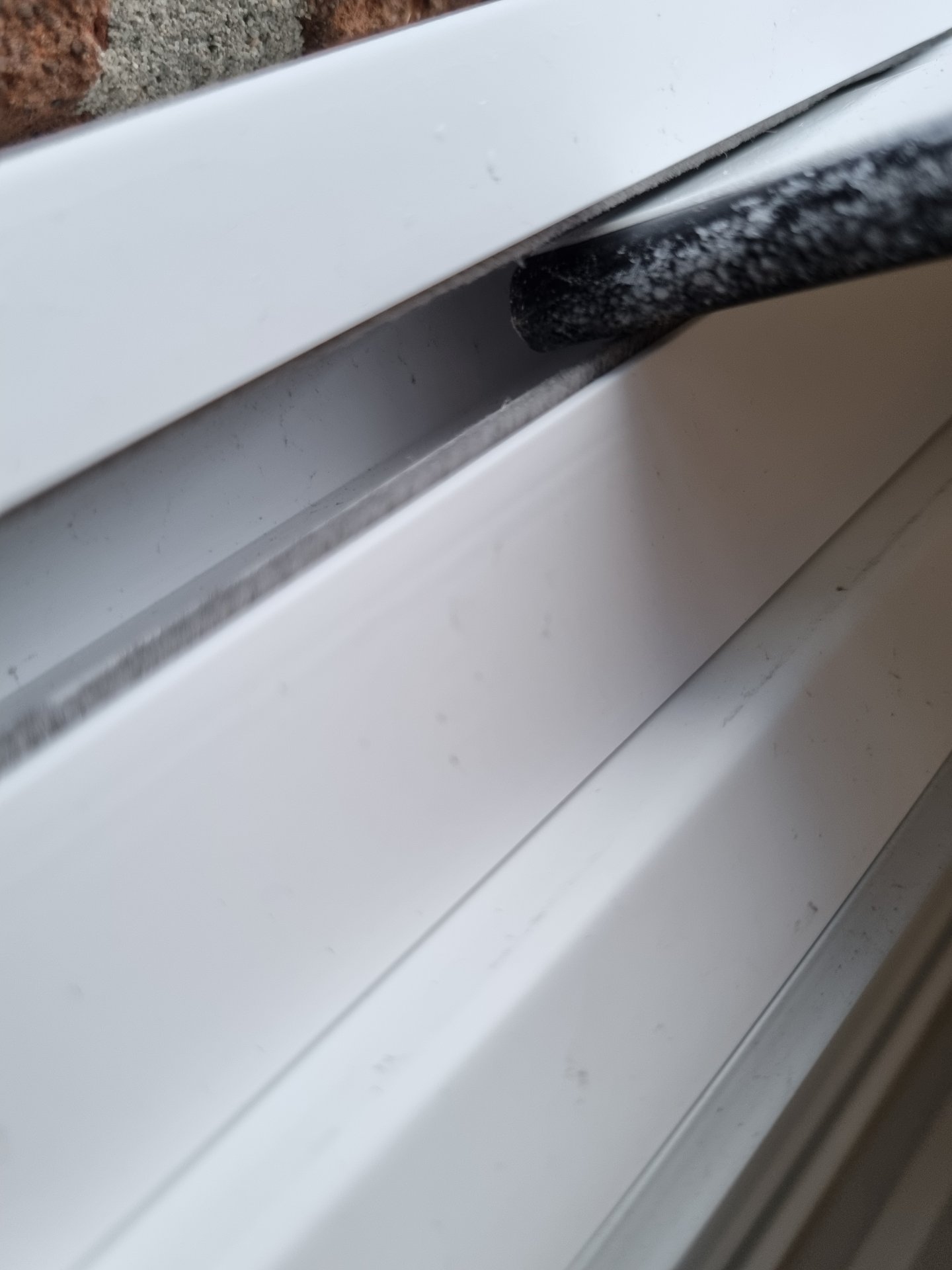

    Bitte mal ein Foto Fenster komplett von aussen mit Rollladen geschlossen. Liegt der Rolladen denn überhaupt auf der groben Fensterbank auf ?
    Wenn die natürlich so uneben ist, dann lasst sich da wohl nicht viel machen oder schleifst die Unebenheiten einfach mal etwas weg. . Erst wenn der Rollladen unten aufsitzt, schließen sich anschließend nach und nach auch die Lüftungschlitze:
    - Endpunkte falsch eingestellt
    - Panzer / Behang zu kurz
    - Schienen zu kurz und haben Endkappen
    - Fensterbank einfach sehr uneben

    Was ich aber vom geöffneten Fenster aus sehen konnte, lag die Gummilippe auf der groben Fensterbank auf.

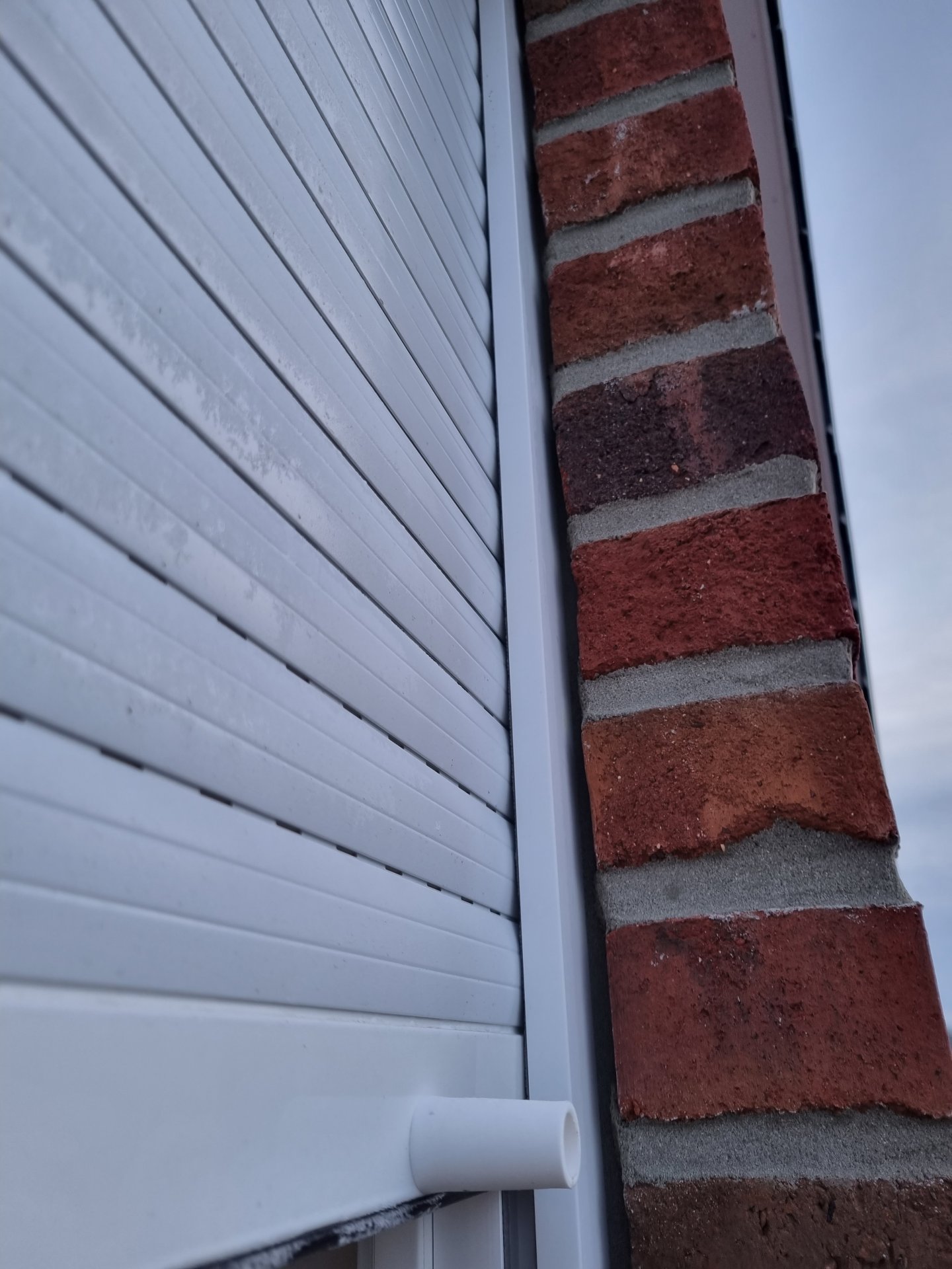

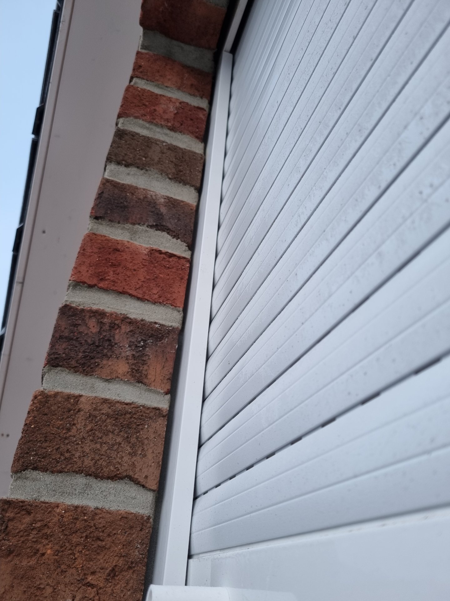

  20. #20 Feeby2011, 18.01.2023
    Feeby2011
    Feeby2011
    17.01.2023
    Guten Morgen,

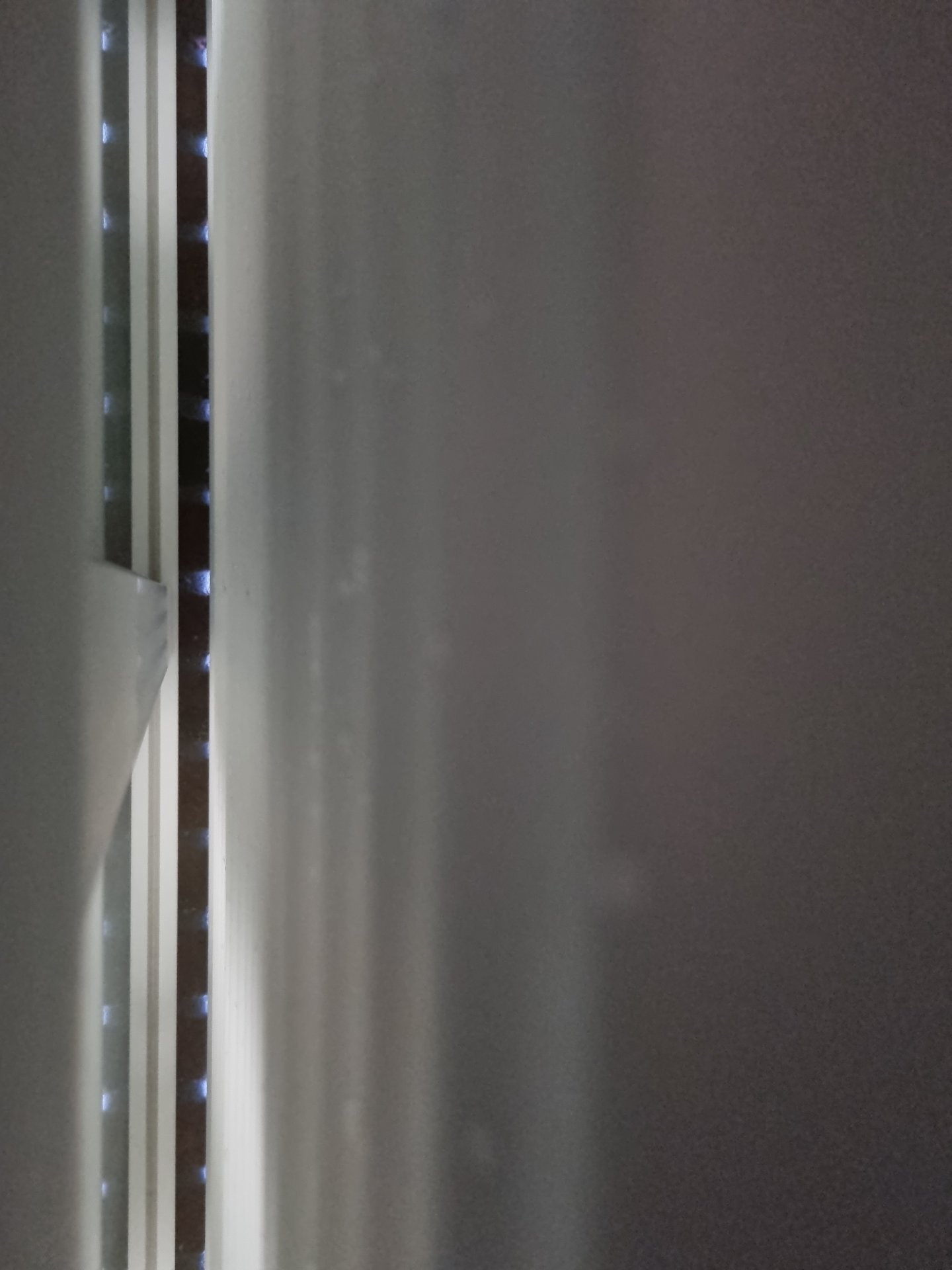

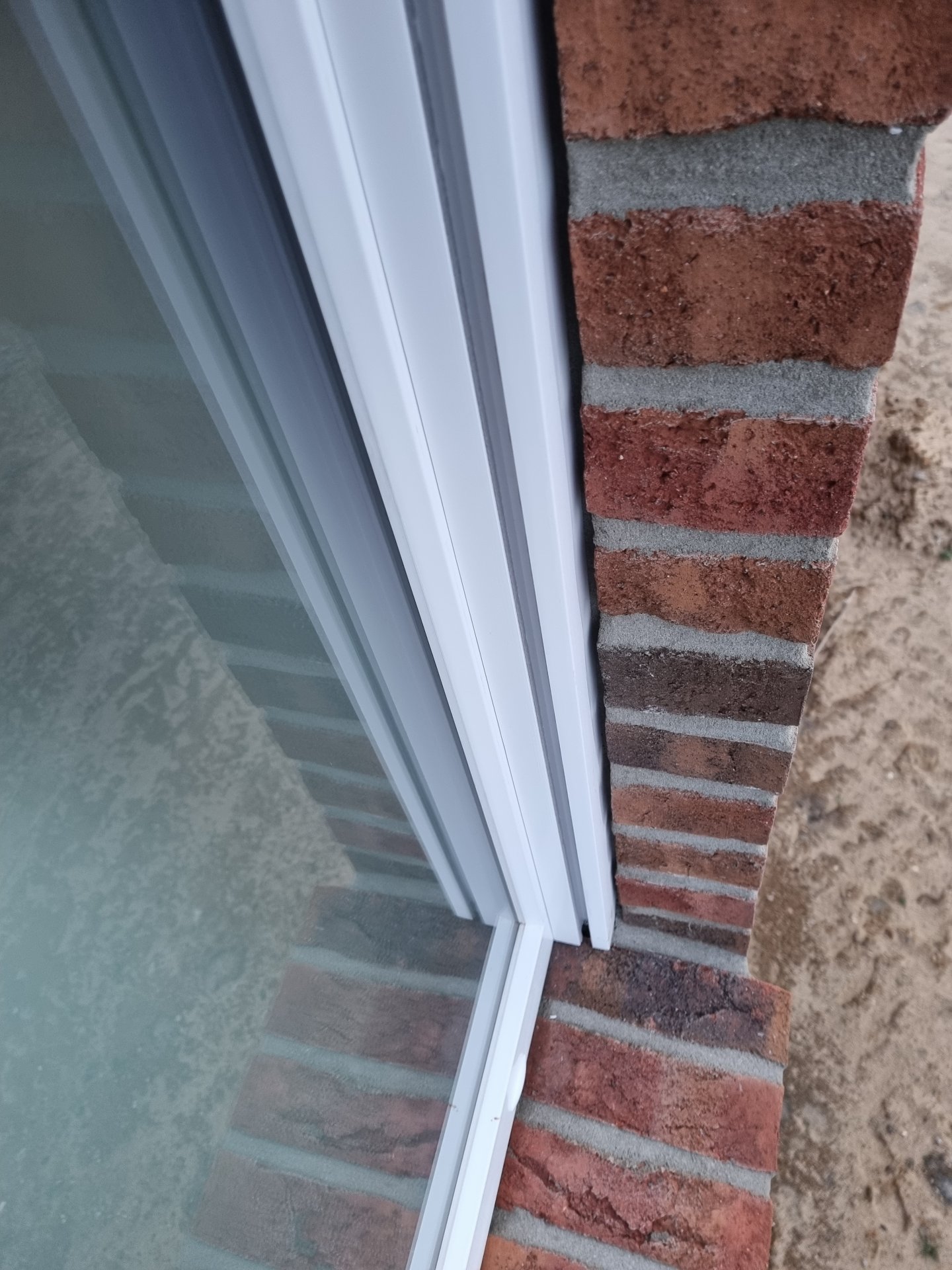

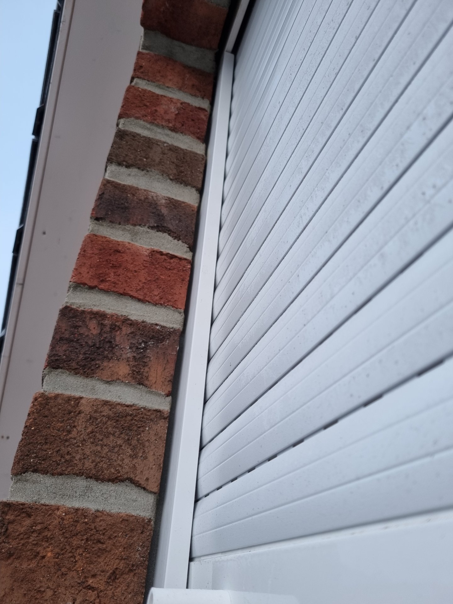

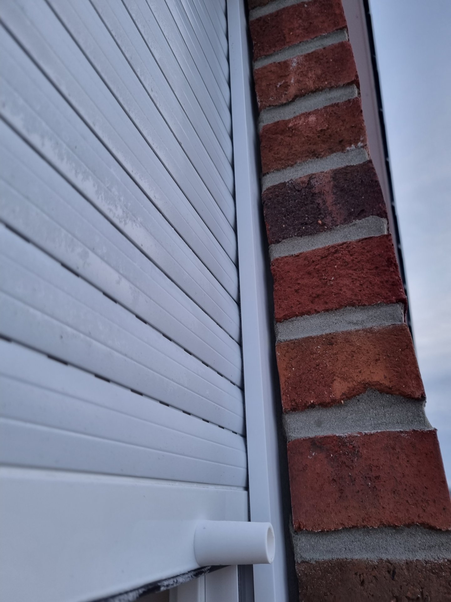

    Hier mal Bilder von Außen... Rollade halb unten.
    Ich kann die Elemente ca. 1cm links und rechts hin und her schieben.
    Darf das so sein?
    Bessere Bilder bekomm ich von außen nicht hin.
    Das letzte Bild ist komplett geschlossene Rollade wo man auf der Fensterbank eigentlich nur die Fugen sieht
