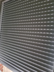

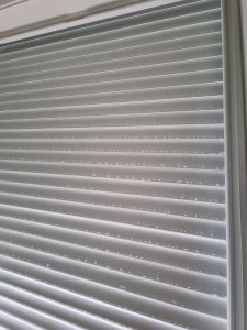

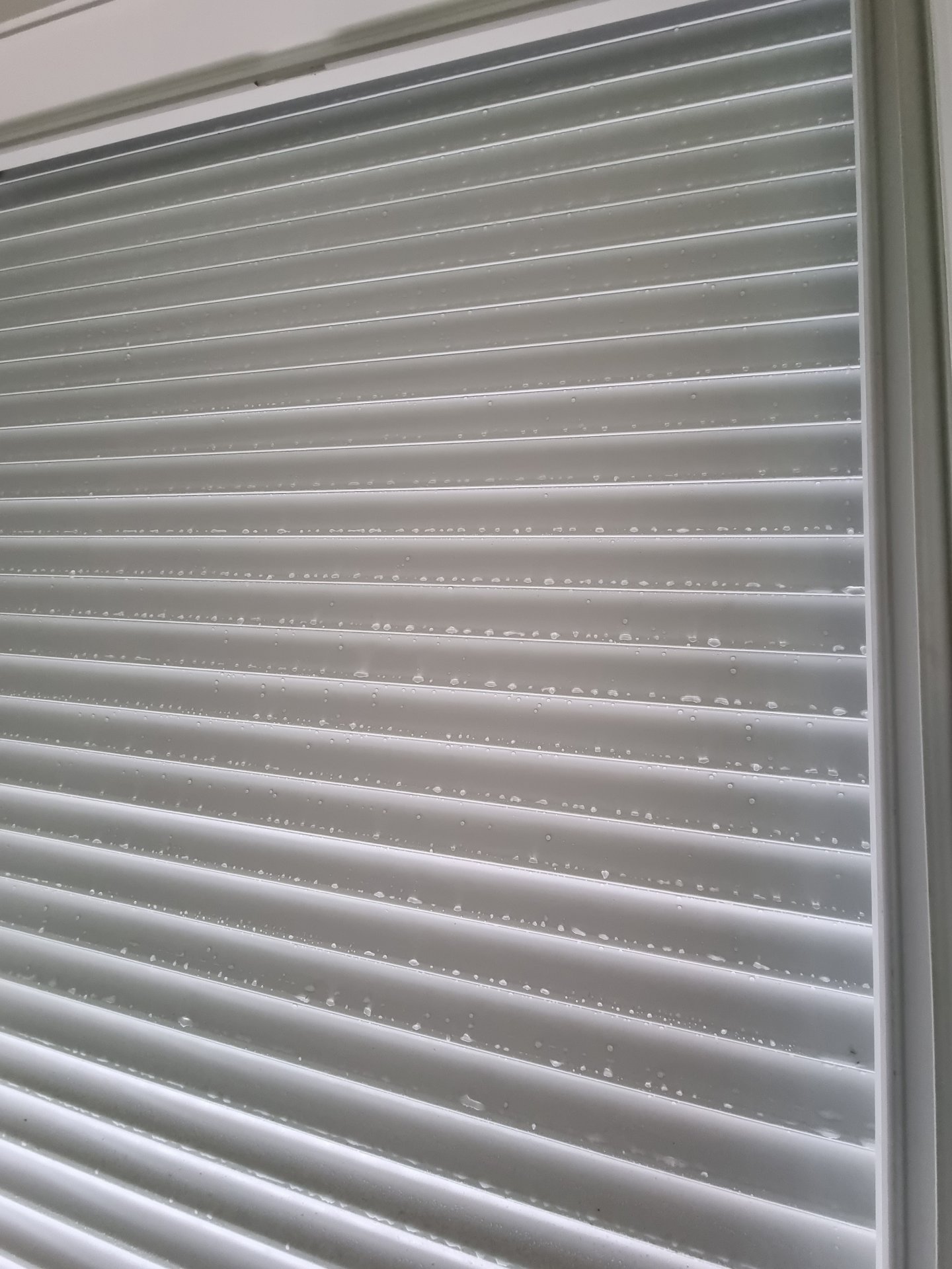

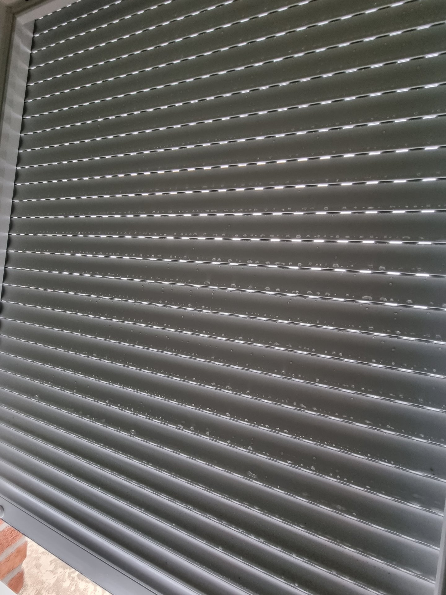

    Sieht alles ganz ok aus.
    Mach bitte mal folgenden Test.
    Rollladen halb runterfahren und dann Fenster auf. Kannst du dann die Lamellen leicht nach oben schieben, damit die Schlitze geschlossen werden? Bild.
    Wenn ja, stoppt er zu früh oder ist zu kurz.

    @Feeby2011 wie ist denn nun der Test wie von @driver55 beschrieben ausgefallen? Sind die Schlitze zu wenn Du das Rollo hochhebst?
  4. #24 Feeby2011, 18.01.2023
    Feeby2011
    Feeby2011
    17.01.2023
    Ja, die Schlitze schließen. Hatte eigentlich ein Bild angehangen, scheint schief gelaufen zu sein.
  5. #25 hanghaus2000, 18.01.2023
    hanghaus2000
    hanghaus2000
    24.11.2021
    1.628
    696
    Na dann eine schriftliche Aufforderung zur Mangelbeseitigung mit Fristsetzung.

    Versteh nicht warum der AN so ein Theater macht. Das macht der Fensterbauer in 5min.
    Nur fix im Rollladenkasten die Endpunkte nachjustieren.
    Sich deshalb so einen Ärger mit Kunden einhandeln ist es nicht wert.
    Wen der Panzer allerdings seitlich zu schmal ist, ist das ein ganz anderes Thema. Kann ich
    mir aber nicht vorstellen, da sowas doch im Verbund passend mit dem Fenster geliefert wird.

    Erfahrungsgemäß ist es bei Rolladenpanzern so, das man bestellen kann:
    - Schlitze im unteren Drittel
    - Schlitze im oberen Drittel
    - komplett mit Schlitzen
    - ohne Schlitze
    Natürlich muß der Panzer, wenn ganz runtergefahren, auch komplett verdunkeln!
    Einen cm in der horizontalen ist fast immer erforderlich wegen der Ausdehnung bei Wärme
    Wer sich gut mit den Materialien ( Mini, Maxi in PVC, bzw. Alu ) auskennt, kann das Breitenmaß auch etwas knapper bestellen, z. B. auf Nordseiten

    Reden wir jetzt von den Licht, was am an der Fensterbank durchscheint?
    -> Das wird nicht besser werden, da ja die Fensterbank nicht eben ist.
    Oder von dem Licht zwischen Lüftungsschlitzen?
    Dazu:
    Das sollte kein Akt sein:
    - zu kurz: Die Lammeln gibt es einzeln. Da braucht der Fensterbauer nur einfach noch eine weitere reinschieben.
    - falsch eingestellt: Wenn motorgesteuert, dann kann man den oberen und unteren Haltpunkt einstellen. Dazu den Rollladenkosten öffnen und "einfach" die entsprechenden Stellschräubchen drehen.
    - taugen nix: Wenn du die Rolläden halb unten hast und mit der Hand den Rollladen hochdrückst, schieben sich dann die Lamellen zusammen? Ober Vorsicht, du solltest nicht Rollladen oben in den Kasten schieben.
    Kein Ahnung warum dein Fensterbauer das so ein Trara drum macht.
