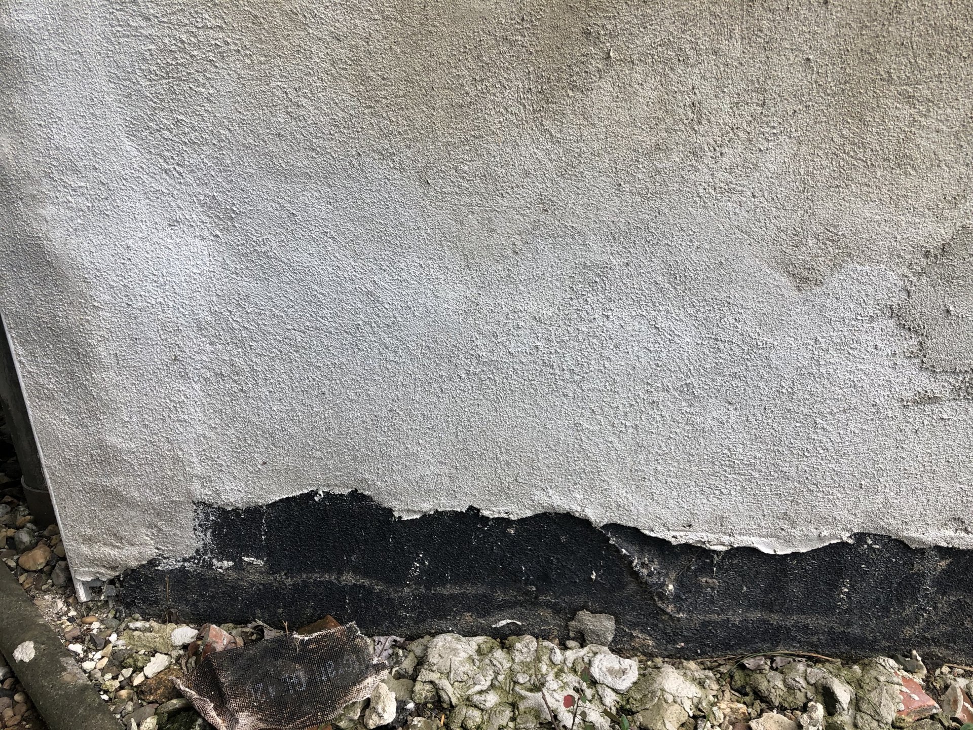

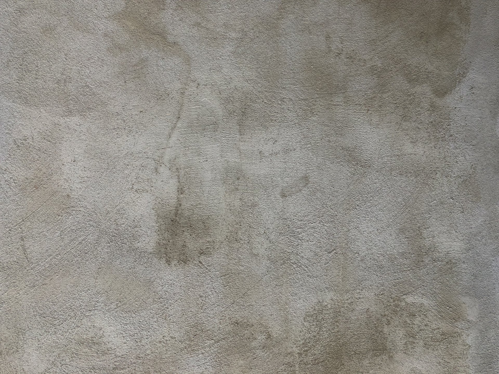

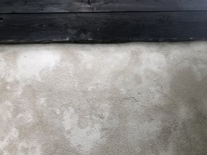

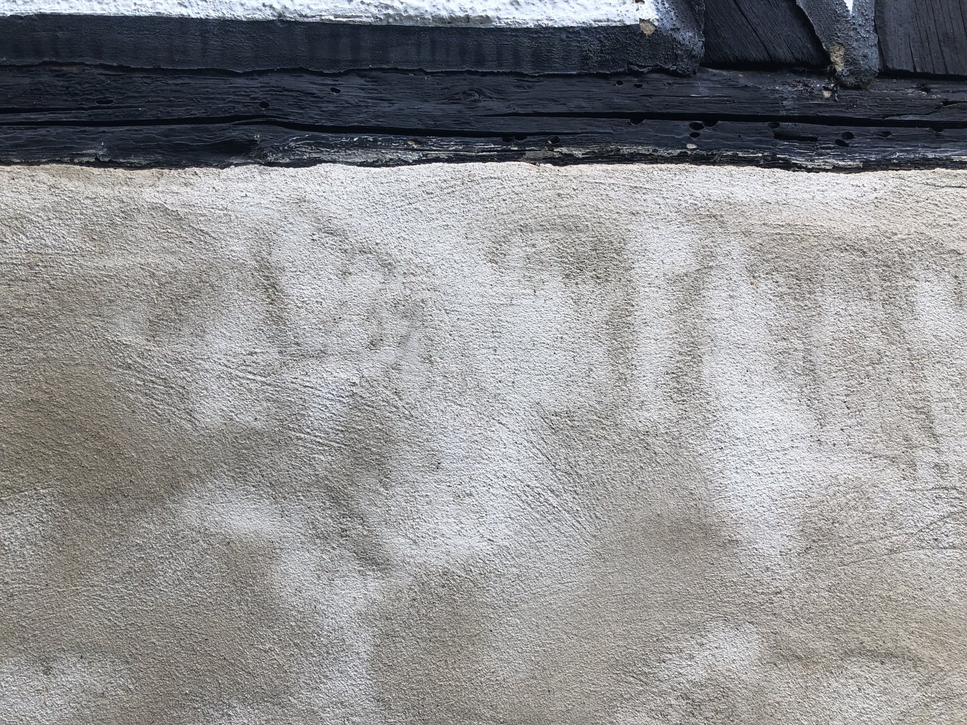

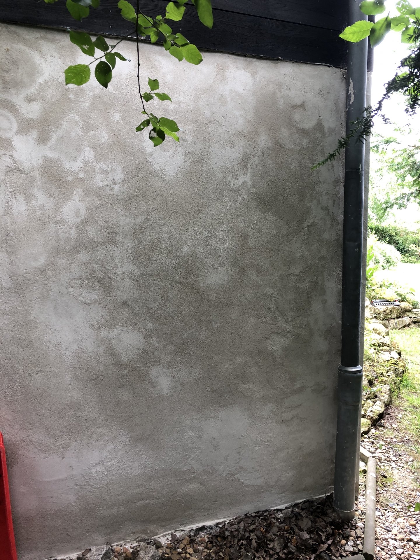

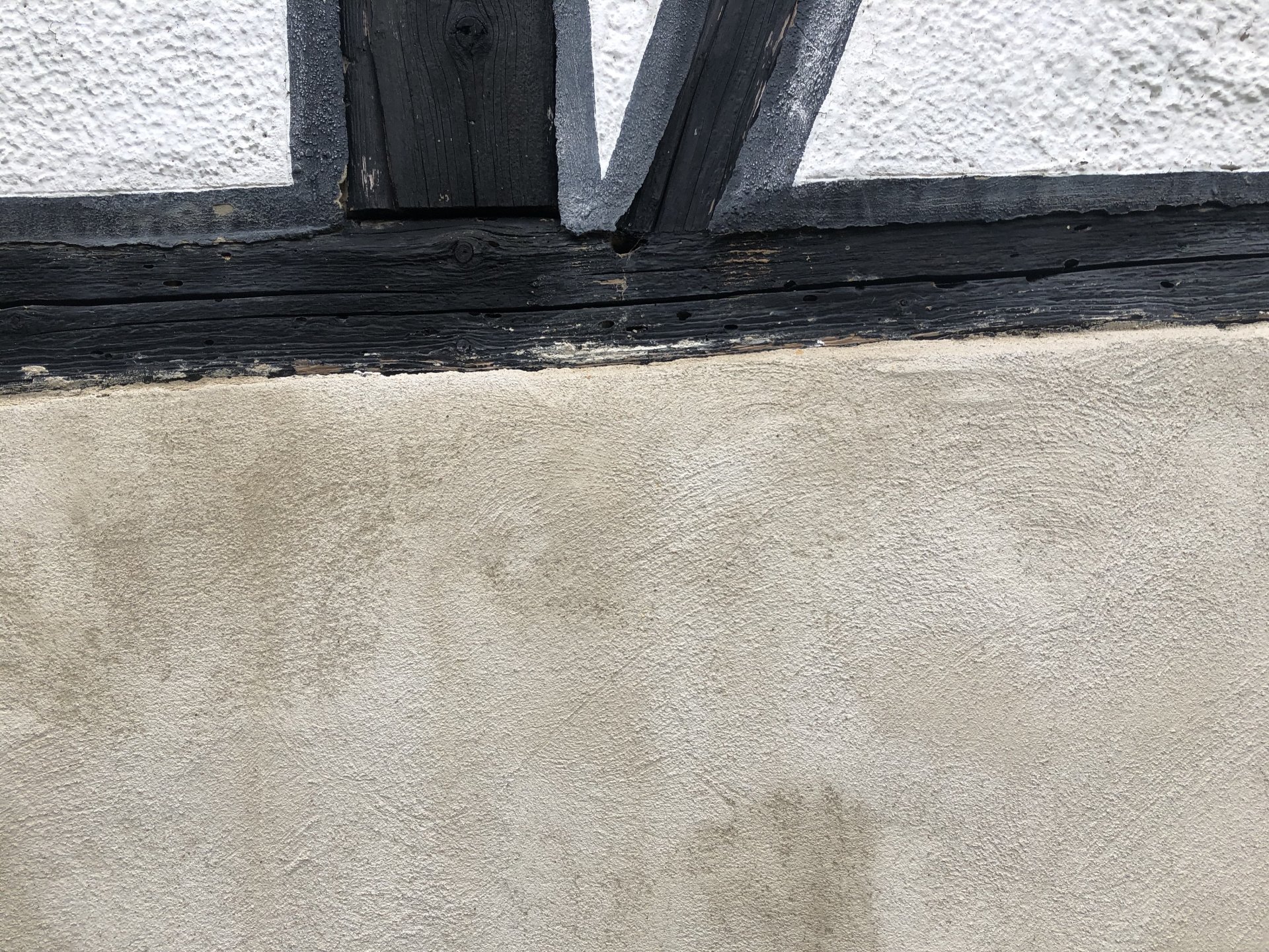

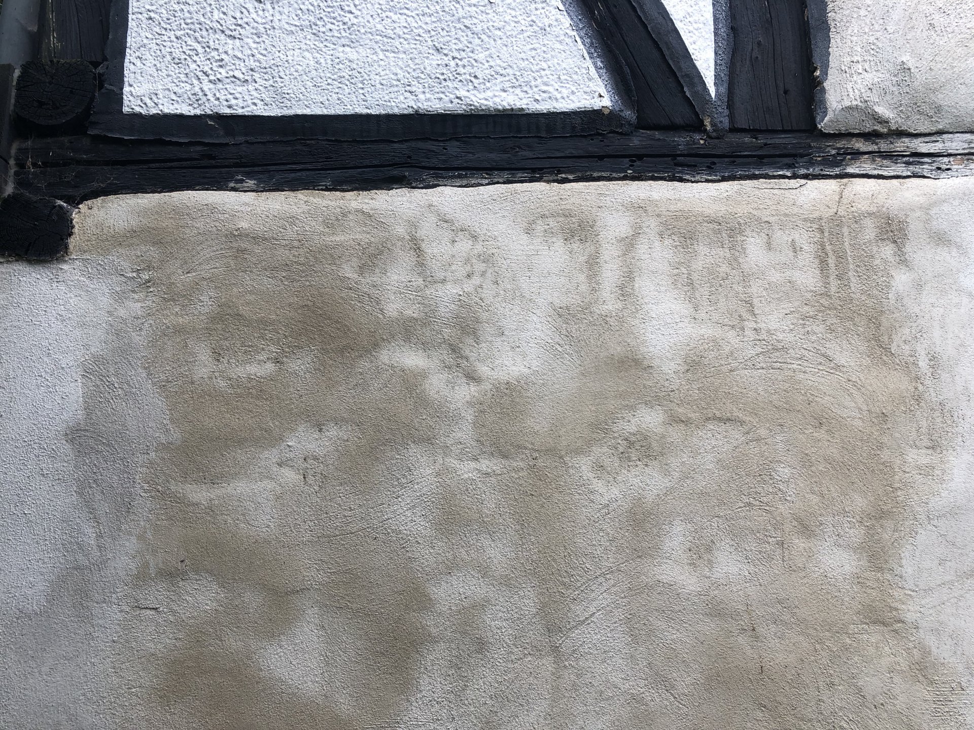

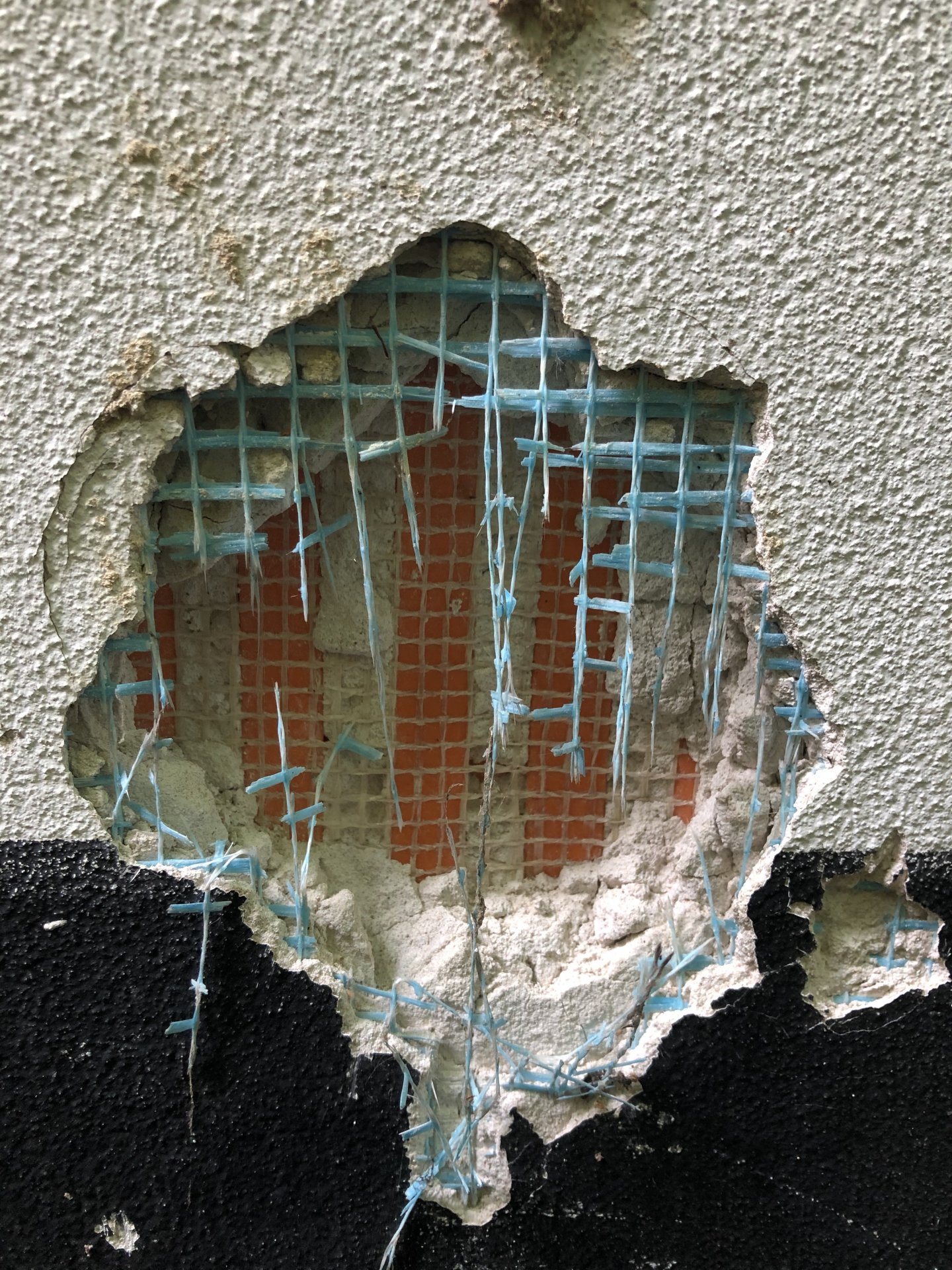

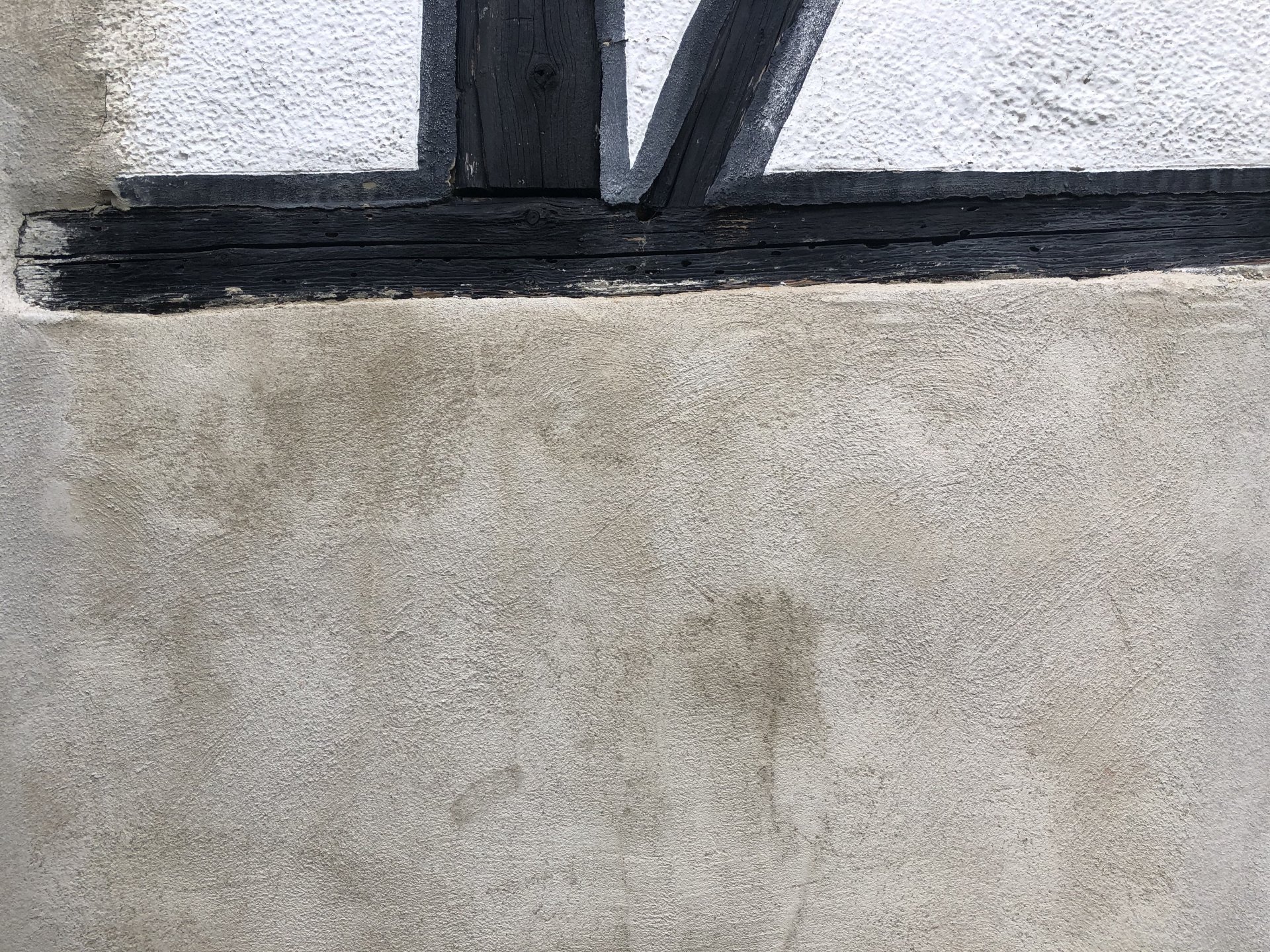

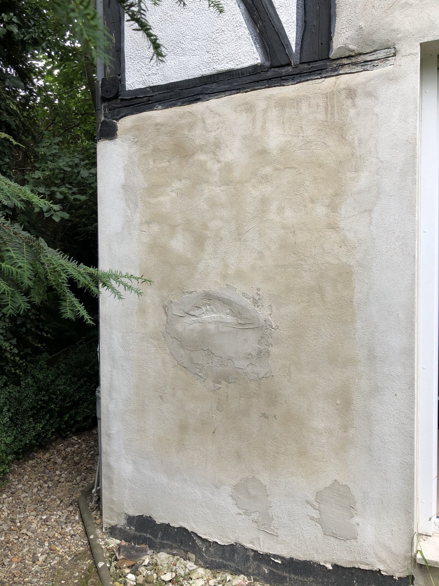

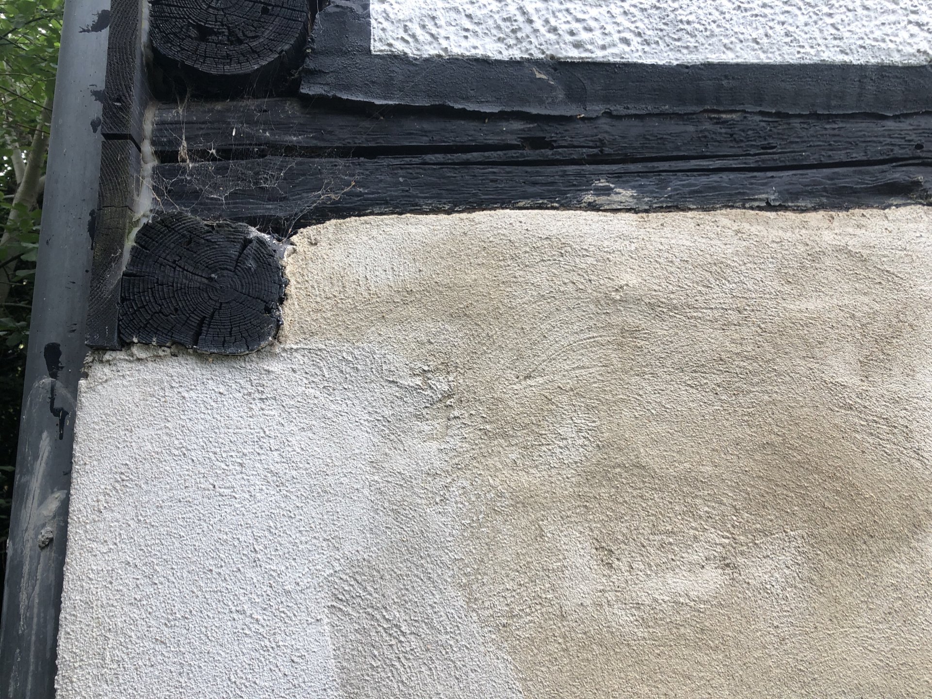

    wir haben in unserem relativ altem Haus ein Zimmer welches welches klitschnass ist.
    Zum Hintergrund muß man sagen das dieser Raum früher wohl mal ein Stall war, dann irgendwann ins Haus intergriert wurde, unterkellert etc.
    Der Keller ist nicht mehr vorhanden.
    Dies ist alles vor unserer Zeit passiert.
    Wir haben dann außen mal alles abgeschlagen - Foto 1 wie es war)

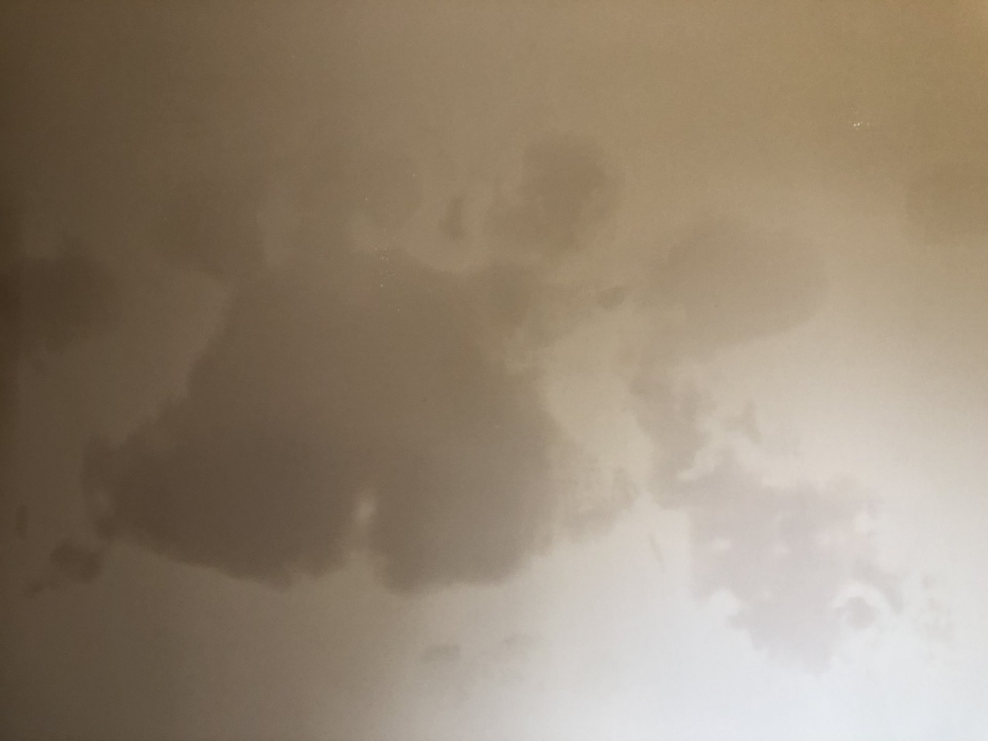

    Mir war immer klar das der Raum feucht ist, nun hat meine frau gestrichen und jetzt zeigt sich irgendwie das Außmaß. (Fotos anbei :-( )
    Daraufhin hatte ich 2! Baugutachter und einen Architekten hier.
    Zuerst den Architekten der sagt es kommt von unten. Auf seinen Rat hin wurde eine Heizschleife in der Wand verbaut.
    Gutachter 1: Es kommt von oben - durch den Balken bei Regen. , Trocknen, Dämmen und zumachen und alles ist gut.
    Gutachter 2: Alles nicht so schlimm, einfach nichts vor die Wände stellen.
    Was ich nun weiß ist das ich nichts weiß und dafür schon viel Geld bezahlt habe, von der Heizschleife mag ich garnicht sprechen.
    Was wäre denn jetzt der nächste Sinnvolle Schritt?
    Ich finde die Idee alles zu zumachen nicht so schlecht, aber natürlich muß es dafür trocken sein.
    Was mich ausserdem irretiert ist, das die meiste Feuchtigkeit sichtbar aber auch gemessen eher in der Mitte ist.
    Ich habe mal einige Fotos angehängt, von Innen (das letzte Fotot - mitte der Wand) und außen - Fragen gerne stellen.

    Mitte der Innenwand (die braune) (Foto 2518).
    Bei Regen sind die Flecken auch doller. Verschwinden aber nie ganz.
    die anderen Fotos sind alle außen. ,

    Bitte die Bilder
  8. Desese
    Desese
    21.07.2019
    anbei

    Sehr nett, aber bitte ÜBERSICHTSAUFNAHMEN.
    Sowohl Innen als auch Aussen.

    Die ganze Hausseite, das komplette Zimmer auf je einem Bild.
