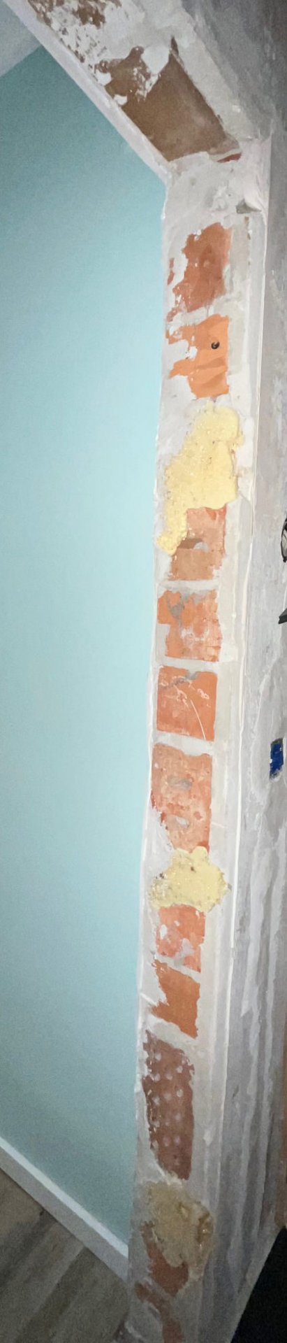

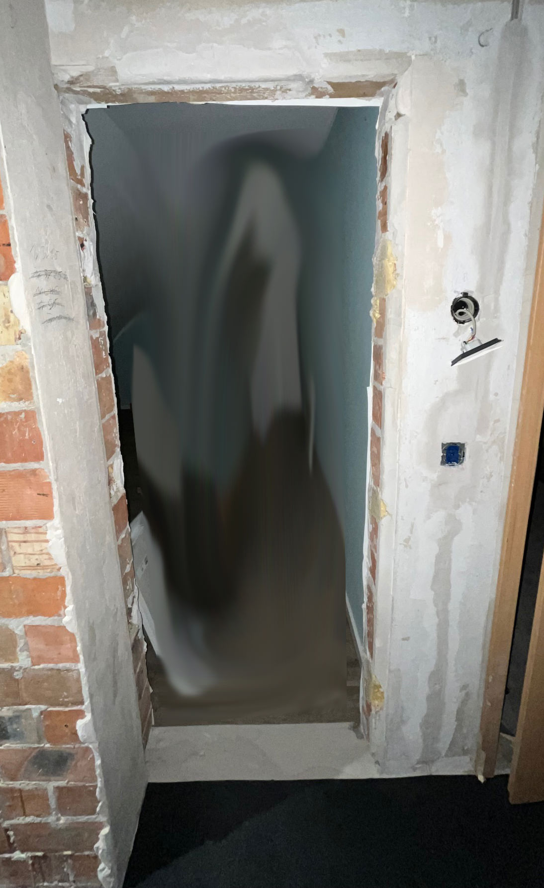

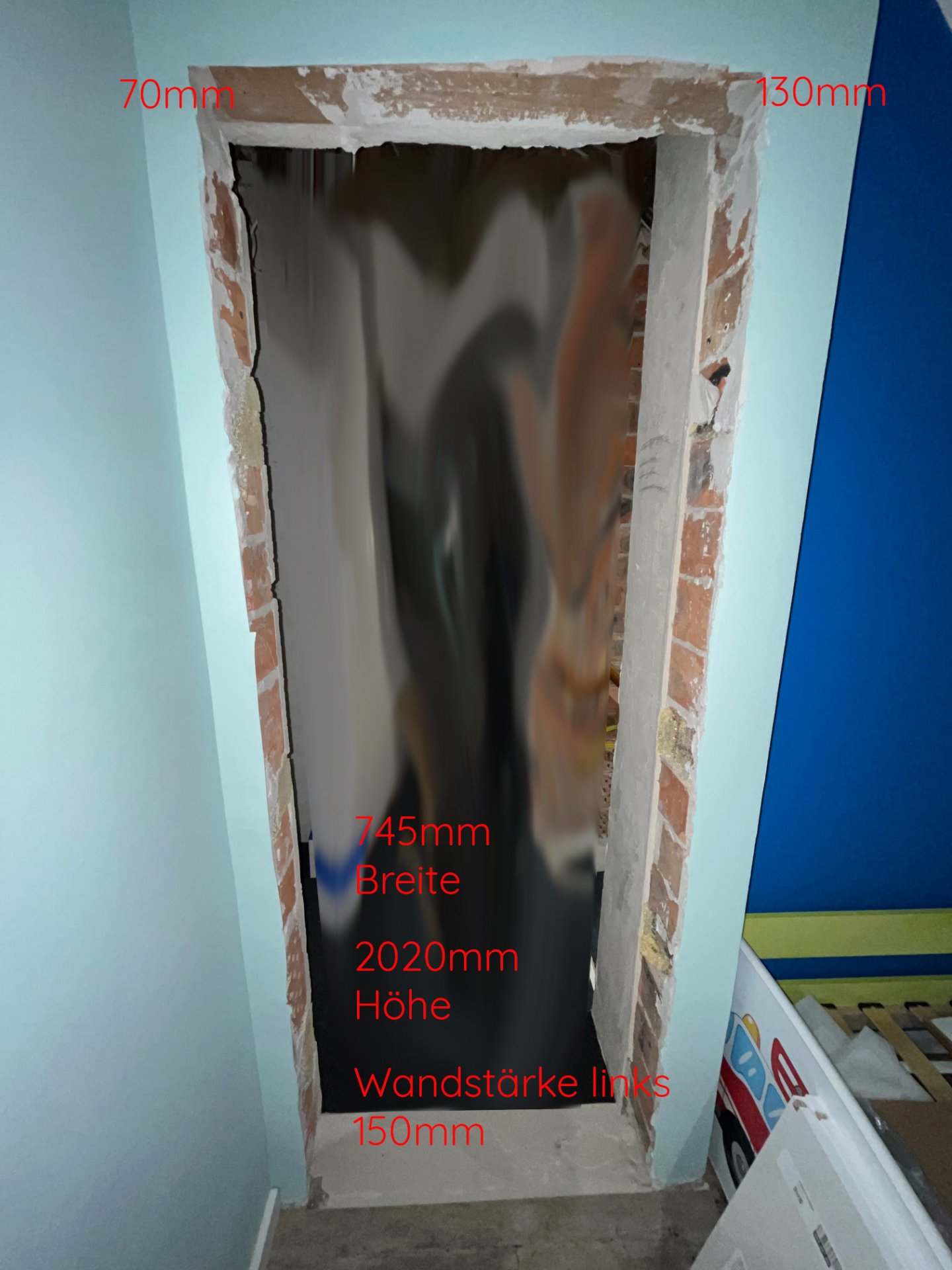

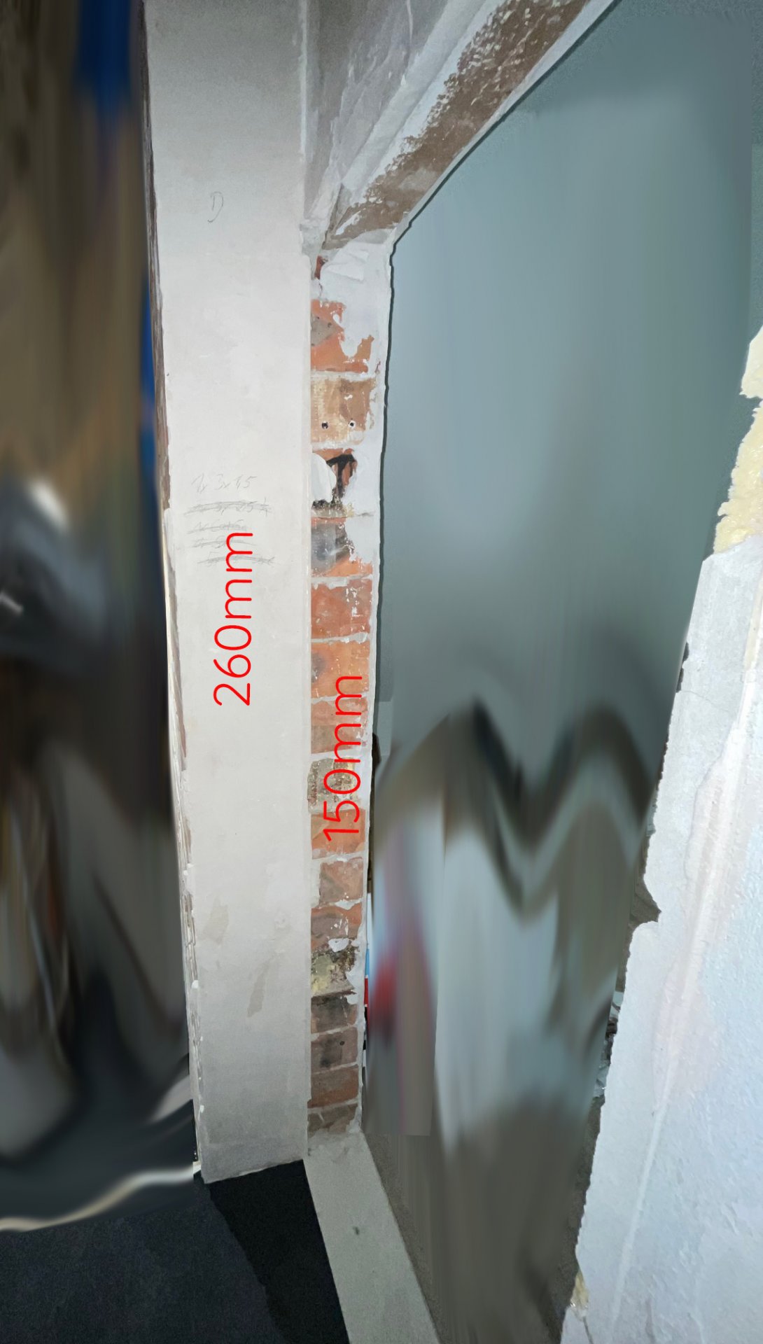

    Hallo liebe Gemeinde,
    im Rahmen der Sanierung werden im Haus alle Innentüren gewechselt.
    Bei zwei Zimmern gibt es jedoch Probleme bzgl. der Zargen.
    Bei einem Zimmer fehlt an der Flurseite links der Mauervorsprung, beim zweiten Zimmer gibt es gar keinen Vorsprung flurseitig.
    Da beide Durchgänge mit 74,5cm Maueröffnung recht schmal sind, fehlt mir so recht die Idee.
    Vielleicht hat da ja jemand einen Tipp.
    Die Bilder zeigen das Zimmer mit einem fehlenden Vorsprung. Der zweite Zugang ist quasi gleich, nur dass dort eben beide Vorsprünge fehlen.
    Dank und Gruß
    Robert

    zwei Kanthölzer in der Flucht der Wand anbringen, da kann dann die Zarge anliegen

    Eckzarge einbauen.

    Blendrahmenzarge. Hängt natürlich davon ab, wohin die Tür aufgeht. Eine Blockzarge, die man außen aufschraubt, geht auch, wenn gar kein Vorsprung da ist.

    Danke für die bisherigen Tipps.
    Ich hab mal ein bissle geschaut...
    Eckzarge:
    - schaut das von außen dann nciht komisch aus, wenn ich da in die "offene" Zarge schaue, da ja von außen keine Blende vorkommt?
    Kanthölzer innen anbringen:
    - ich befürchte, da wird mir von eh schon schmalen Durchgang, zu viel "geklaut"
    Blendrahmenzarge/Aufschraubzarge:
    - da die Tür nach innen aufgeht, wäre das eine gute Alternative
    - da würden wie ja die Laibung an sich einfach nur schick verputzen und von außen würde man quasi nur die Tür sehen...oder?
