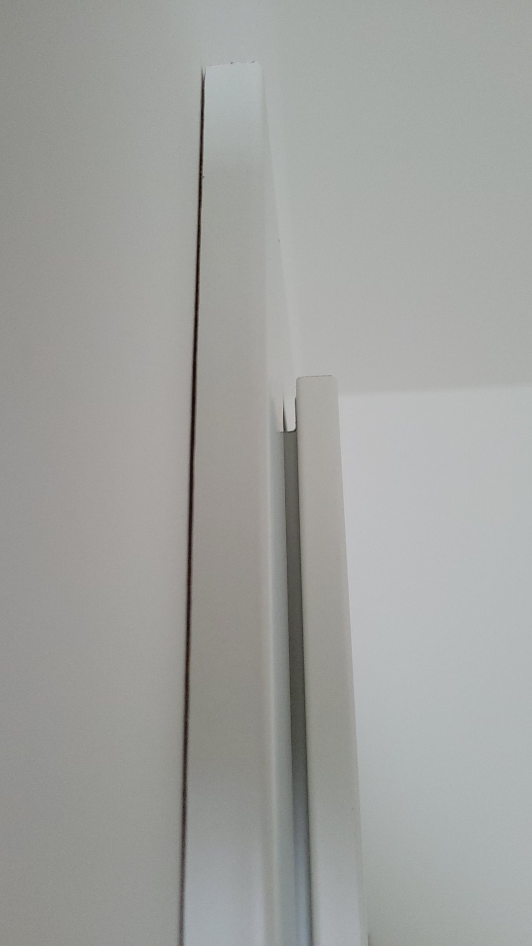

    Bei uns im Kinderzimmer ist uns jetzt aufgefallen das die Tür zwar schließt aber nach oben um die 0,6cm verzogen ist. ( Siehe Bilder)
    Können wir sowas beim bauträger reklamieren ?
    Die Türen sind jetzt 1 Jahr alt.

    Ist sie denn Verzogen oder hat sich das Scharnier verstellt?!

    Reklamieren könnt ihr erst mal alles, ob der BT das auch so sieht, ist hier die Frage.
    Innentüren dürfen sich in einem gewissen Toleranzberech krümmen. Mal auf der anderen Seite des Türblattes das Einsteckband prüfen, ob das vielleicht nur etwas herausgerutscht ist. Manchmal reicht ein fachgerechten Ein- und Nachstellen der Tür und es ist wieder gut.
