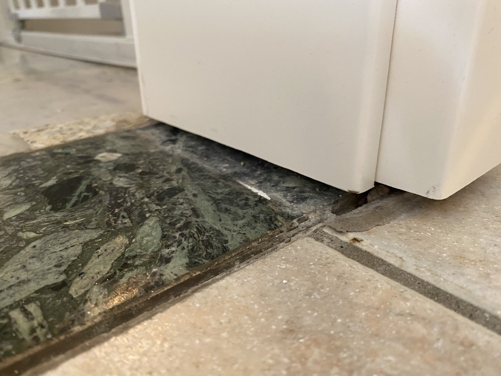

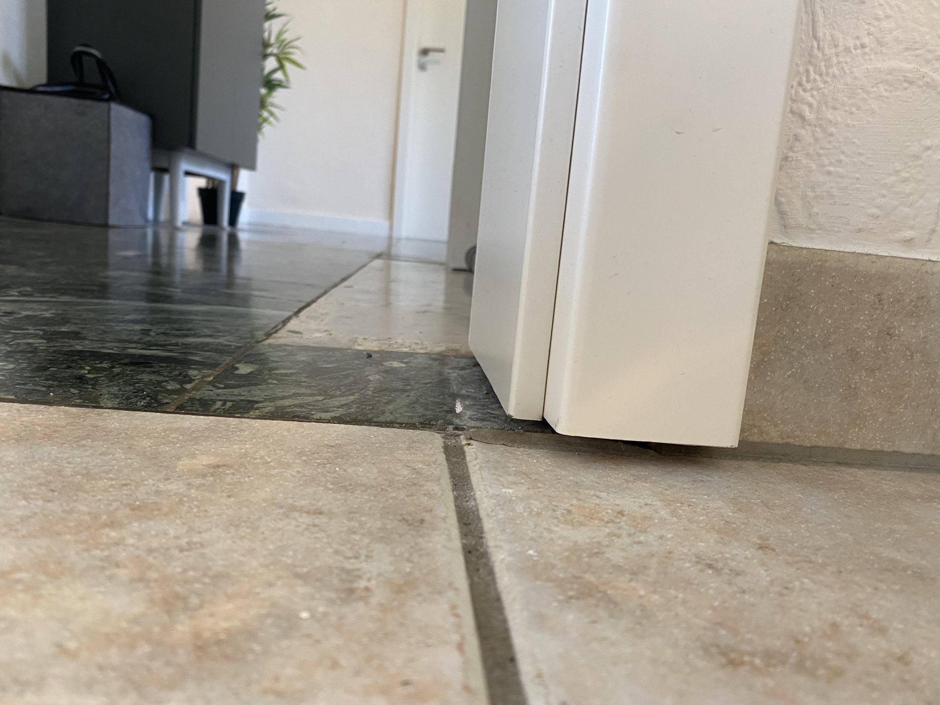

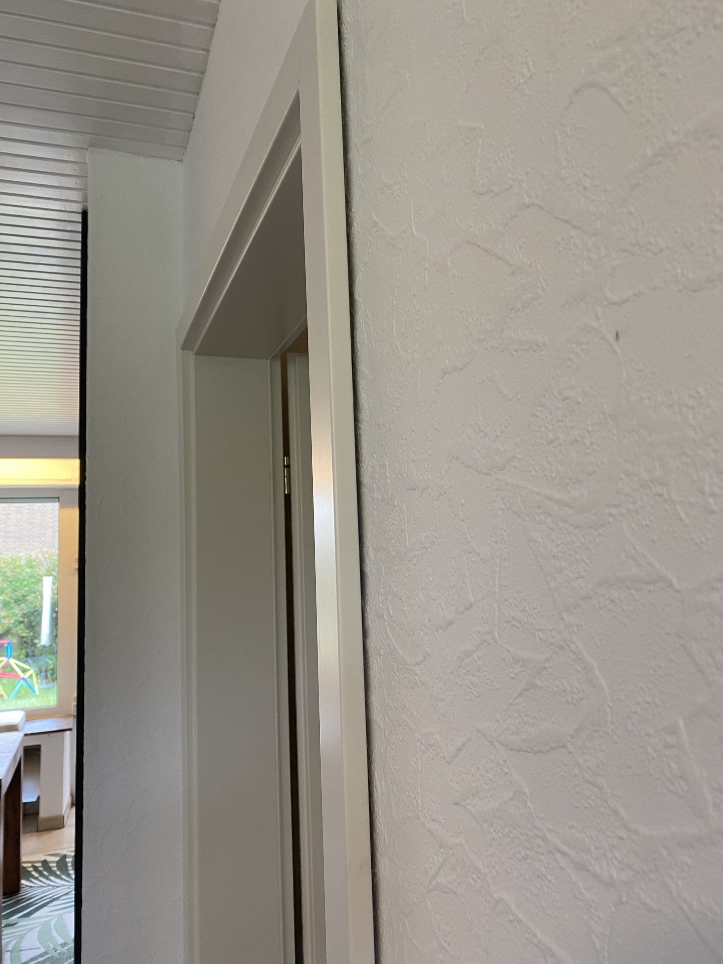

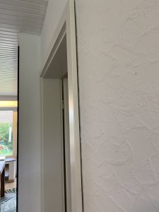

    wir haben neue Zimmertüren inklusive Zargen einbauen lassen. Da jede Türe unterschiedliche und offenbar keine Standardmaße hat, mussten die Türen laut Auskunft des Handwerkers maßgeschneidert werden und entsprechend teuer ist die ganze Nummer.
    Nun sind sie eingebaut, aber ich habe das Gefühl, dass das nicht wirklich professionell gemacht wurde. Ich bin natürlich Laie und kann mich täuschen, aber ist es üblich, dass nach dem Austausch der Zargen solche breite Spalte zur Wand bleiben? Auch wundert mich der Breite Abstand zum Boden. Ist das üblich? Muss das nicht irgendwie versiegelt werden? Ich habe ein paar Bilder angehängt.
    Danke für professionelle Meinungen!

    Die Zargen sind zu kurz. Wieviel Silikon soll den Spalt denn überbrücken. Würde ich so nicht abnehmen.
    Der Spalt oben sieht aus, halten sie Zarge nur bis zur Sockelleiste an die Wand geschoben. Da hätte die Zarge
    unten angepasst gehört, damit die Zarge bündig anliegt.

    Die Zarge gehört normal näher an die Wand, die schlägt ja nirgendwo Auf ( kein Anschlag ansatzweiße ), dann wurde etwas vermessen grundsätzlich sind Zargen in der Stärke Variabel im Bezug zur Wand..

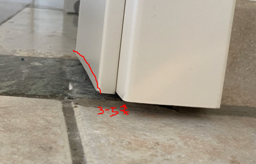

    Am Boden sollten 3 bis 5 mm unterlegt werden beim Einbau das keine Bodenfeuchte beim wischen an die Decklagen (Furnier etc) kommen, keine cm auf jeden Fall wie hier.. und dazu würd ich VOR DEM EINBAU mit der Stichsäge oder Multimaster ( Roter Strich im Bild ) die Zarge anpassen das es eine Fuge 3 bis 5mm am der kleinste FFB kommt, so wie hier im Bild dargestellt.. jetzt hast du halt eine Motz Acryl Fuge am Fußpunkt wenn man die Fugen dato zumacht.. das sind optische Mängel
    Wenn nötig kann man am Türblatt nachträglich unten was abnehmen !
    Wichtig ist auch ob die Tür-Zarge im Wasser ist !! Sonst ist es auch ein technischer Mangel wenn du Pech hast.. Tür bleibt nicht offen stehen und fällt immer wieder zu als Resultat.

    AUSKLINKEN VOR DEM EINBAU AN DEN BODEN ( TÜRSCHWELLE) ANPASSEN und auf 3-5mm am Boden bringen jetzt ist es zu spät der Schaum ist schon trocken.. du verstehst nicht was ich meine..
    dazu stellt man die Zarge KOMPLETT mal in das Maurerloch rein, zeichnet mit einem Bleistift die Boden Kontur nach an die Zarge und passt die dann so an.. VOR dem Zargenschaum anbringen etc pp

    2-3mm vom Fußboden ist üblich.
    Ein Standard Türblatt hat dann je nach Hersteller und Toleranzen ca. 8mm Abstand vom Boden.
    Wäre interessant wie viel Abstand deine Türblätter bei dem großen Abstand haben. Ich denke da kannst du dir fast eine Katzenklappe sparen :)

    Der Abstand der Türblätter zum Boden war tatsächlich so hoch, dass sie dann „zu lange“ Türblätter eingebaut haben plus spezielle Scharniere, die die Türen beim Öffnen anheben, damit sie nicht über den Boden schleifen. Das immerhin ;-)

    Glaskugel an: Fußboden und/oder Wände extrem "Schief/Unterschiedlich Dick/..., ?" = Deswegen(?) Sonderanfertigung um Gebäudezustand auszugleichen?
    In der Beschreibung steht das nicht... Fotos können Täuschen wenn keine Maße bekannt sind.
    Wie hoch ist der Spalt?

    Wobei der Spalt zur Wand gering ist. Das spritzt man mit Acryl aus und alles ist gut.

    Habe noch mal ganz genau mit Zoom hingeschaut.

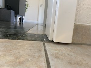

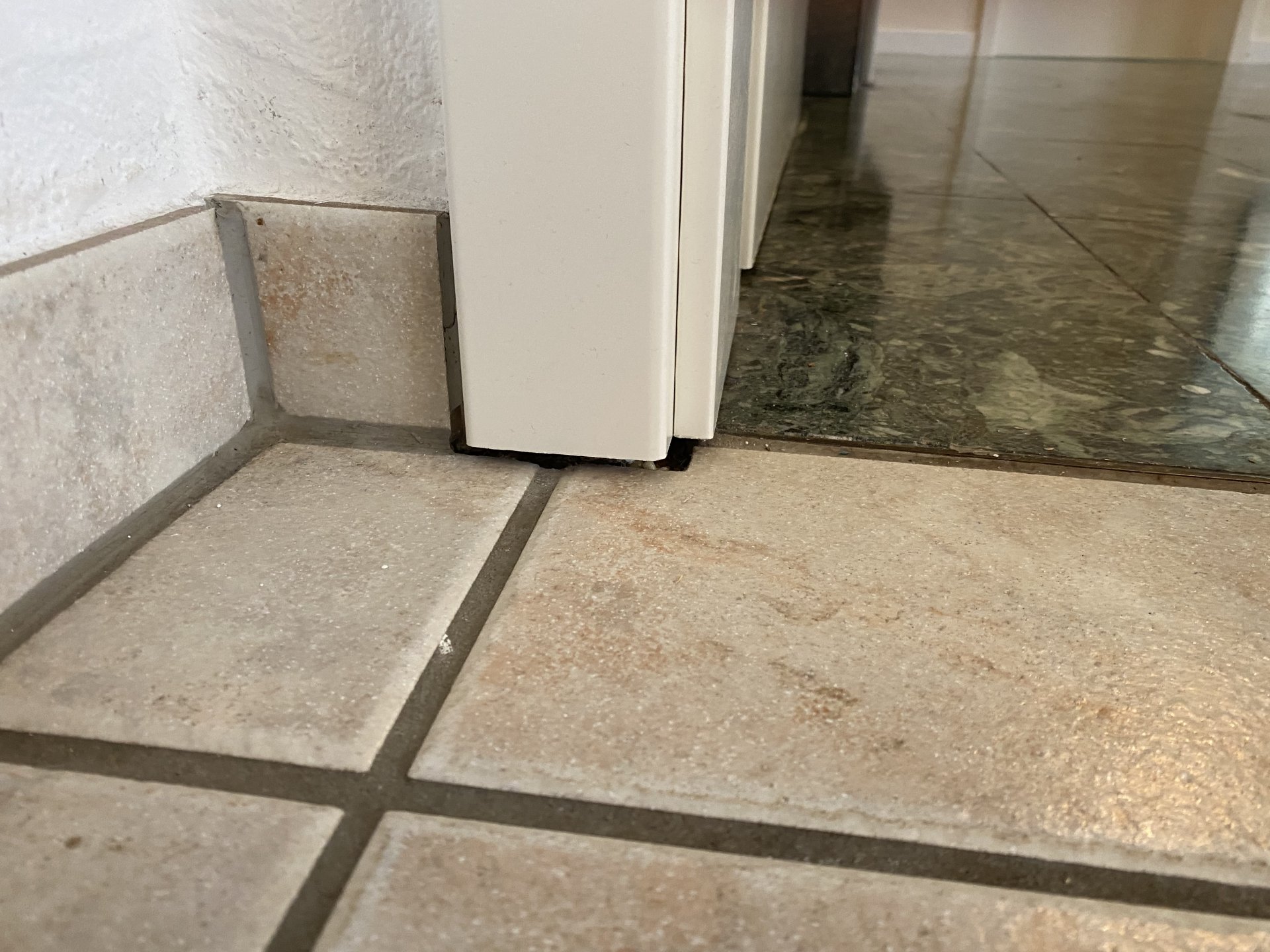

    In dem letzten Foto sieht es so aus (wenn man unter der Zarge die Fuge anschaut), dass rechts die Zarge AUF dem Fliesensockel liegt.
    Links im Foto wurde die Fliese anscheinend entfernt, bzw war dort die Fliese zufällig zuende und man hat sie entfernt.
    Es gibt mindestens 3 Möglichkeiten:
    1) (Finde ich am schönsten in dieser Situation):
    Man nimmt je nach Situation links und rechts von der Zarge eine Sockelfliese ab, kürzt diese passend ein und klebt sie wieder an
    2) Man klinkt die Zarge aus oder lässt sie über der Sockelfliese enden (Je nach Situation auch nicht unbedingt schlecht
    3) Man stellt die Zarge vor die Fliese, sie liegt nich sauber an der Wand an und man hat 1cm Spalt den man dann mit irgendwas zuspritzt (hässlichste Variante meiner Meinung nach und scheinbar das was hier passiert ist).
    Es kann im Altbau auch mal sein, dass eine Wand so schief ist, dass man die Zarge sogar ohne dieses Sockelproblem nicht gut hinbekommt, das scheint hier aber nicht der Fall zu sein.

    Muss man eh bei fast jeder Tür machen weil die Wand nie gerade ist.
    Ich zieh dazu immer eine Raupe Acryl, drück die mit einem Spachtel rein, dann mit einem Abstreifer glatt ziehen und fertig.
    Wand (falls schon gemalen) und Tür müssen natürlich mit Kreppband abgeklebt sein.
    Was mir an den Bildern am Anfang aufgefallen ist: kann es sein, dass auf Bild 2 von 4 die Zarge den korrekten Abstand zum Fliesenboden hat ?
    Es kann nämlich sein, dass der Boden so uneben ist, dass deshalb auf der anderen Seite der große Spalt entstanden ist.
