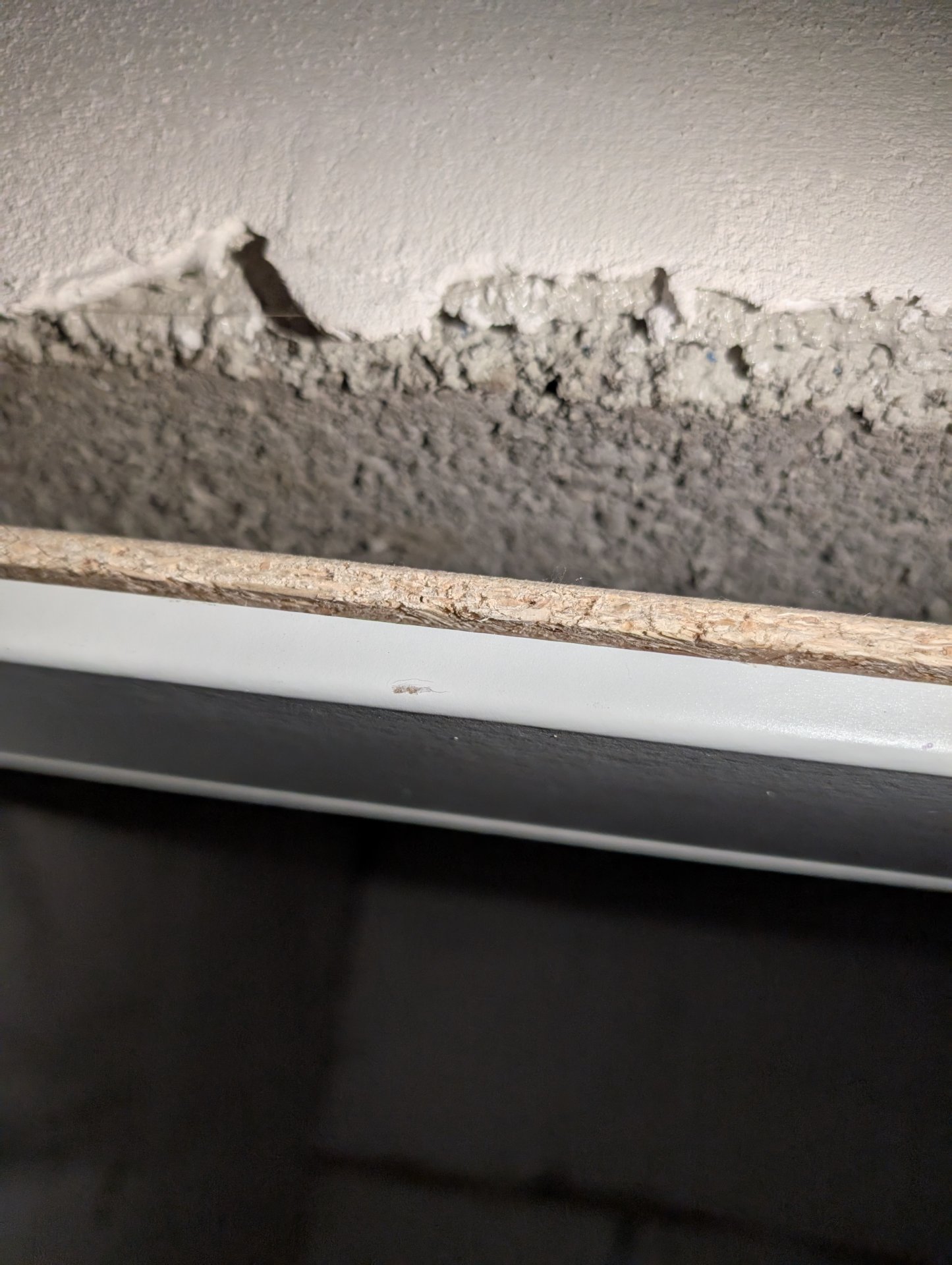

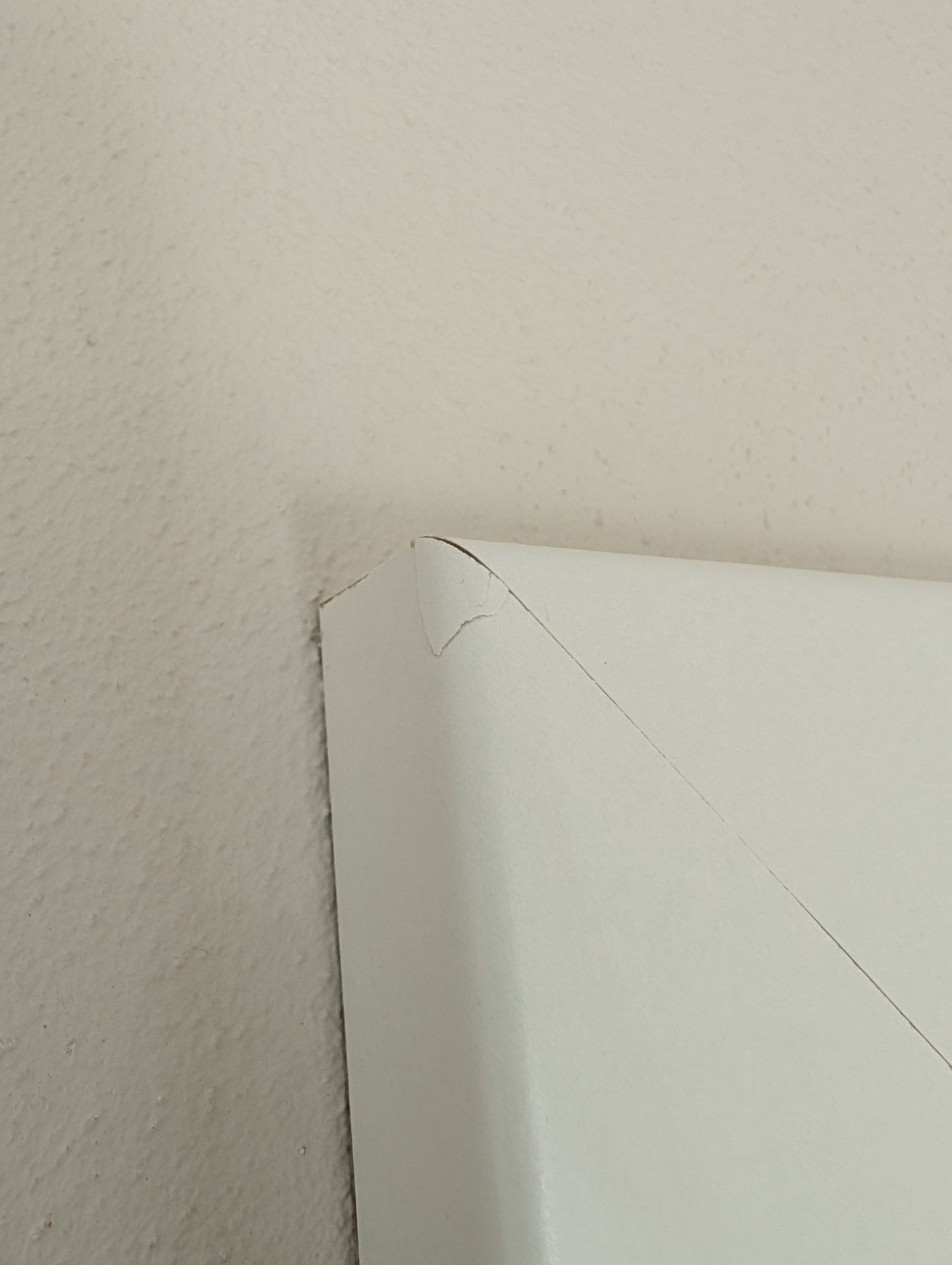

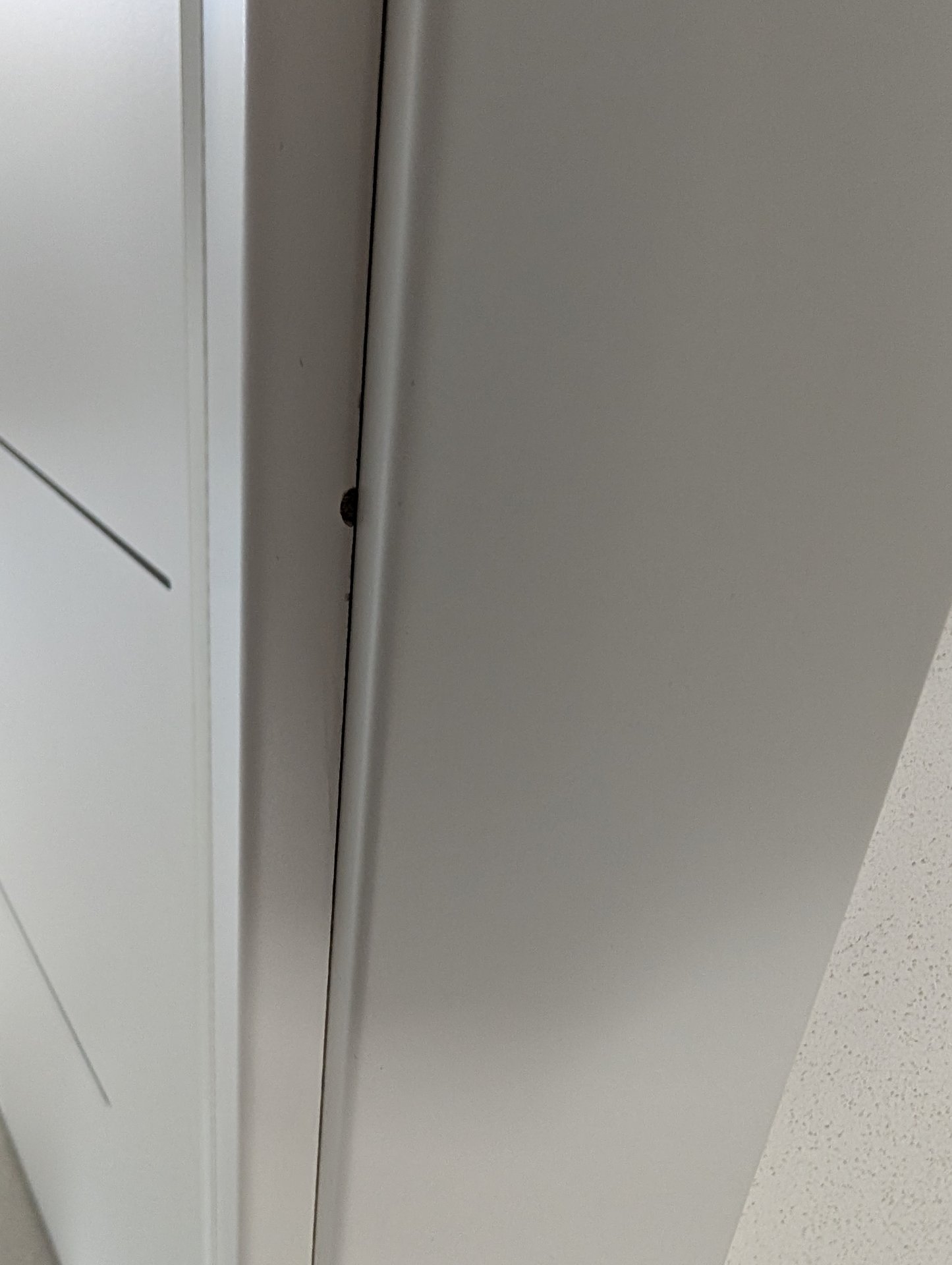

    Ich weiß nicht, ob ich mittlerweile zu penibel bin, daher würde ich gerne eure Meinung wissen.
    Es wurden 7 Zimmertüren eingebaut und jede einzelne davon hat eine Macke. Ich habe paar Beispielfotos angehängt. Würdet ihr das reklamieren oder sogar die Türen erneut austauschen lassen? laut Schreiner reicht ein Lackstift.
    Eine Tür lässt sich auch sehr schwer schließen. Laut Schreiner liegt es an der Gummiabdichtung und es würde mit der Zeit besser werden. Stimmt das?
    Vielen Dank schonmal.

    Bild 1 ist wohl eher ein Verputzer Mangel, als Schreiner
    Bild 2+3 würde ich nicht akzeptieren, einmal neu bitte

    Bild 1 hat auch eine Macke...also austauschen.

    Bei den Macken gelten die Begutachtungsrichtlinien. Bei einigen langt wahrscheinlich ein Lackstift bei der Gehrung an der Zargenverkleidung wahrscheinlich nicht.
    Zur Rechtslage: beschädigte Ware darf nicht eingebaut werden. Der Hersteller ist hier raus, heißt der Monteur ist nun in der Nachbesserungspflicht (falls kein anderer Verursacher verantwortlich ist) Wenn er die Beschädigungen so kaschiert das sie aus 1 meter Entfernung aus normalen Sichthöhe bei diffusem Licht nicht sichtbar sind (Streiflicht, Taschenlampe etc. zählt nicht) ist es rechtlich kein Mangel

    Der der das montiert hat, weiß die Gehrungsecke. Wenn er Glück hat , liegt sie nicht...an der Bandseite. Also austauschbar.
    Die kleine Macke Retourschieren okay...
    Also erstmal nicht alles zahlen und Reklamieren:hammer::Baumurks

    Die beiden Macken auf Bild 1 und 2 kann man gut mit Hartwachs und etwas Farbe so kaschieren das man es auf 5 cm Entfernung nicht sieht.
    Bild 3 wird schwieriger gute Schreiner bekommen das auch hin, aber gute Schreiner hätten das erst gar nicht eingebaut.

    und die restlichen 95 cm? Bei Bild 2 hat ja sogar die Zierbekleidung noch reichlich Luft in der Nut.
    Und wie willst du es auf der Schlosssseite austauschen?

    Ich spreche ja nicht von diesen beiden Seiten, sondern von der losen, maximal mit Leimpunkten befestigten anderen Blende.
