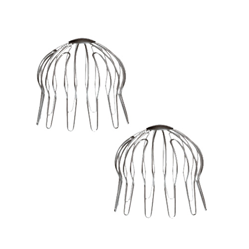

    ich möchte in meiner Dachrinne im Fallrohrkasten Laubschutzpilze einsetzen. Kann ich da auch Edelstahlpilze verwenden oder verträgt es sich nicht mit den Zink?

    Edelstahl und TiZi verträgt sich, aber was sind "Laubschutzpilze"

    Sie sehen so aus:

    Die Dingers sorgen aber nicht dafür, dass man seine Rinne nicht mehr säubern muss ;) Laub und Schmutz setzt auch diese Körbe irgendwann zu.
