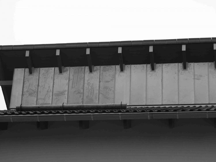

    ich baue grad ein Haus und soweit lief alles ziemlich problemlos. Jetzt habe ich aber trotzdem noch ein kleines Problem: Ich habe ein Pultdach mit Versatz, dieser ist mit Titanzinkblech (Bauder Top VENT DIFFUSIONSOFFEN) verkleidet.
    Seit der Montage sind dort Hand- und Schmierabdrücke zu sehen, was nicht schön aussieht, zumal es nur die eine Hälfte ist, auf der anderen wurde sich etwas mehr Mühe gegeben.
    Unser Bauleiter schreibt in etwa, dass das normal sei und durch den Schweiß eine "Störung" bei der Oxidbildung auftritt und dass diese sich an den nicht "betatschten" Stellen noch ordentlich bilden muss. "Dies geschieht, je nach Bewitterung in unterschiedlicher Zeit. Damit sollten diese Spuren mehr oder weniger verschwinden".
    Nun bin ich der Meinung, dass das wahrlich nicht schön aussieht, weil man sieht, dass es keine natürlichen Flecken sind und eben die linke Seite komplett verschmire ist, während die rechte doch recht ordentlich ist. Und die Aussicht, dass die Spuren nur "mehr oder weniger verschwinden" klingt auch nicht allzu berauschend.
    Meine Frage: Handelt es sich hierbei um einen Mangel, muss ich das so hinnehmen oder sollte ich jetzt in der Nachbarschaft eimerweise Schweiß sammeln um großflächig nacharbeiten zu können?

    Das sind die üblichen Handabdrücke, die verlieren sich mit der Zeit. Einen Mangel stellt es nicht dar soweit ich weiß

    und wenns hinregnet gehts schneller.

    das kommt vor bei walzblanken Blechen, ist aber kein Mangel, da es nach ca. 1-2 Jahren ( je nach Bewitterung ) von selbst verschwindet, wenn sich die Pattina gebildet hat. Bei vorbewitterten Blechen sieht man die Handabdrücke nicht/weniger oder Handschuhe tragen.
    Mich stören hier mehr die direkten Befestigungen im oberen Bereich der Scharen.

    1..2 Jahre sind natürlich ein Zeitraum, zumal ich schon öfters drauf angepsrochen wurde, warum unser Dach so dreckig ist. Naja.
    Warum kann man eigentlich bei unbewittertem Blech keine Handschuhe tragen?
    Was ist problematisch an der direkten Befestigung? Wegen Spannungen?

    direkte Befestiger müssen nicht sein und können zu Beulenbildung führen, die Scharen bekommt man auch mit Fest,- und Schiebehafter und Einhangblechen befestigt, ohne direkte Befestigung.
