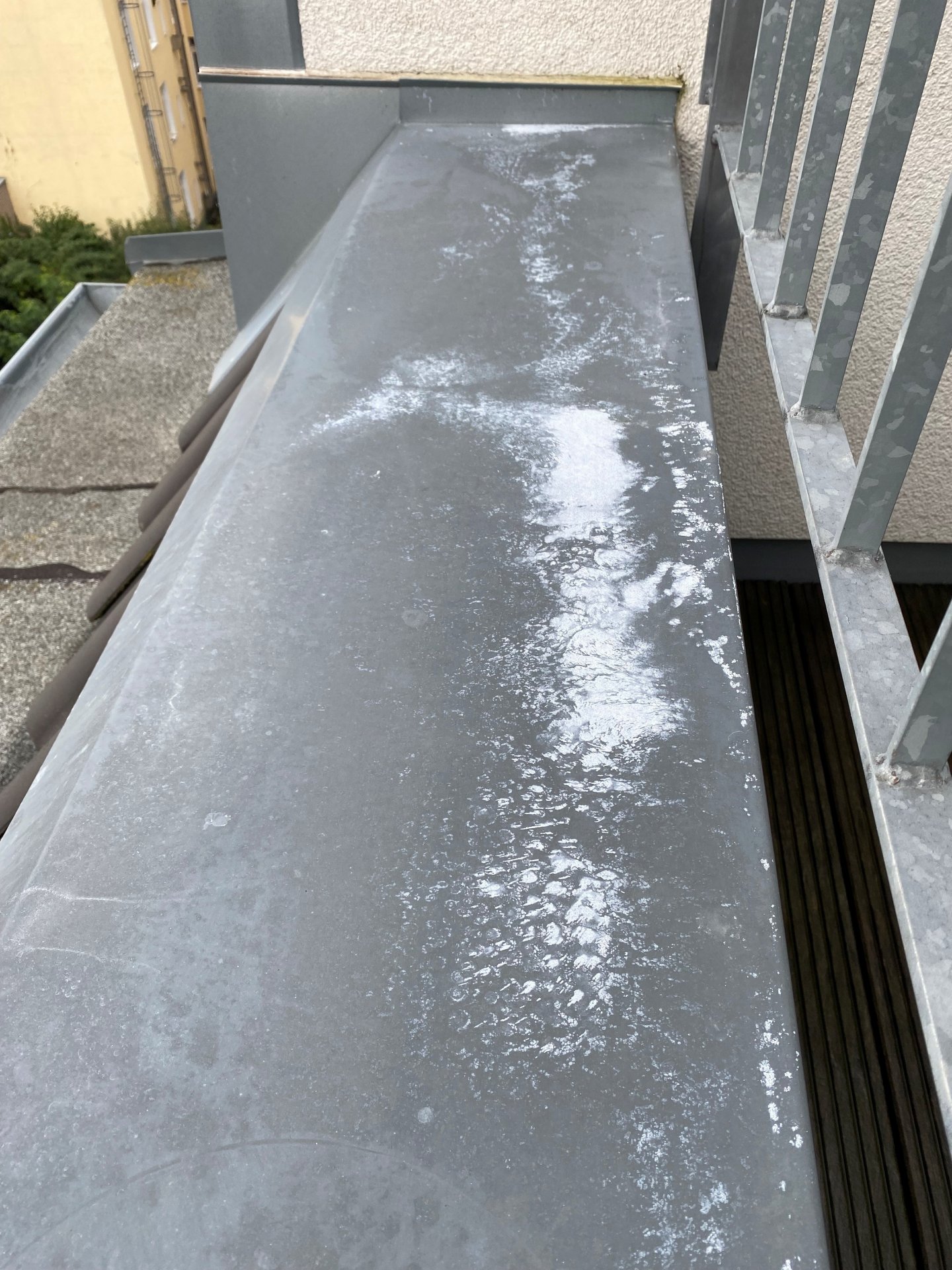

    Hallo guten Tag,
    um die Kalk-Kränze meiner Blumenpötte auf dem Zinkblech-Sims (nicht magnetisch) meiner Dachterrasse zu entfernen, hielt ich eine Kur mit Entkalker (Mischung aus Zitronensäure/Milchsäure/Apfelsäure) für eine prima Idee.
    Das Ergebnis ist desaströs, es gibt großflächig weiße Ausblühungen. Mein letzter Chemieunterricht ist schon ein bisschen her, insofern war mir die Reaktion Zitronensäure vs. Zink bedauerlicherweise nicht mehr präsent.
    Ich habe die Fläche vor Aufnahme des Fotos mit Prilwasser geschrubbt, die weißen Stellen bleiben.
    Hat jemand Empfehlungen für eine Schadensbegrenzung?
    Besten Dank + viele Grüße
    Oliver111
  2. #2 simon84, 27.09.2022
    23.336
    6.943
    Das weisse was da so ausfällt wird zinkcitrat sein
    Die Säure hat die Zinkbeschichtung (teilweise) aufgelöst
    schaden begrenzen kannst du da nix mehr, entweder austauschen oder so lassen und beobachten
    reinigen probieren kannst du natürlich mit den üblichen Mitteln wie Seife schwamm und bürste
    Schleifen/polieren nur sehr bedingt…

    Hallo Oliver,
    da es unmagnetisch ist, ist das Blech auf keinen Fall nur verzinkt, sondern massiv Zinklegierung, manche nennen das Titanzink. Dann kann man es vorsichtig mit mindestens 500er Schleifpapier blank schleifen (schöner wirds mit 1000er, ist aber mühsam) und wenn gewünscht auch noch mit feineren Mitteln polieren. Aluminiumblech ist auch unmagnetisch, ist aber schwieriger abzuschleifen. Wenn dieses eloxiert war, wird das Alublech leider nie mehr wie vorher.

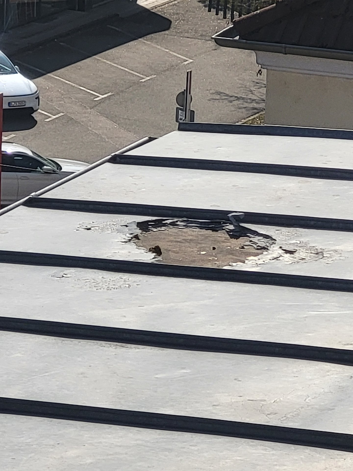

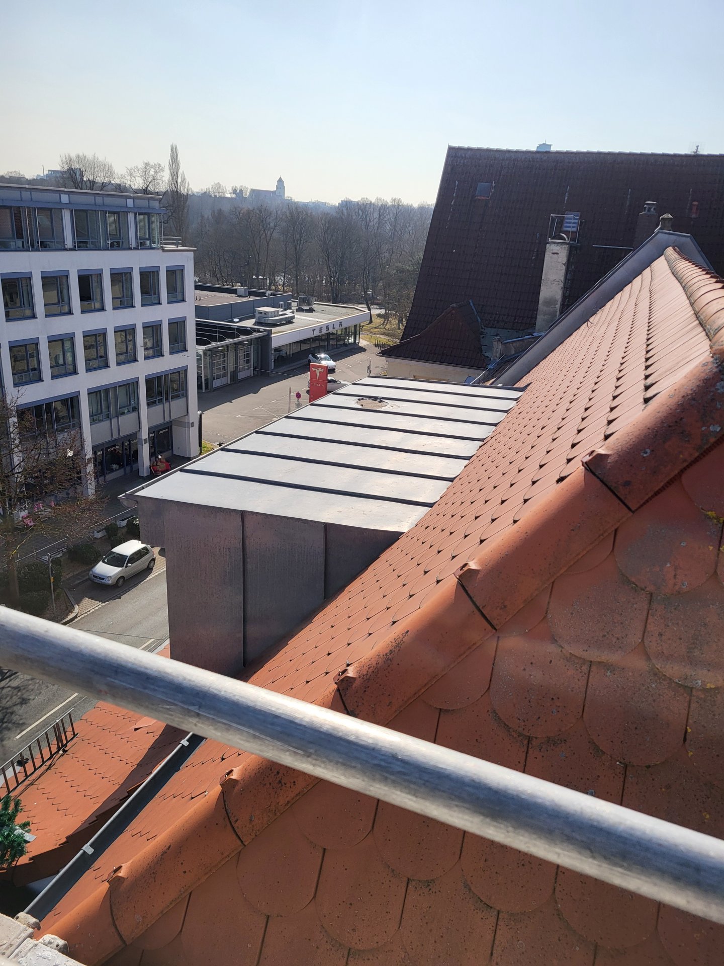

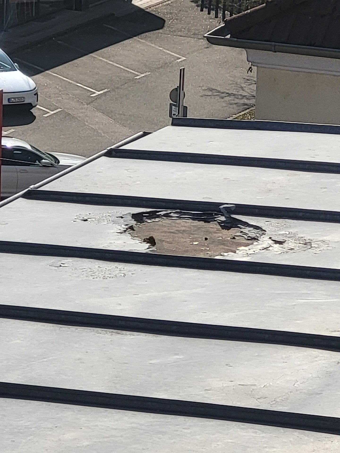

    Ich habe auch sowas ähnliches bzw. noch schlimmeres.
    Angeblich sollten diese Gauben mit Titanzink verkleidet sein...
    wieso sich hier nun Zink lösst... keine Ahnung.
    Hat da jemand eine Vermutung?
    Verblechung ist ca 10 Jahre alt
    darunter Aufbau ==>
    Titanzinkblech=> Dach-Unterspannbahn-wasserdicht =>OSB-Blatte ca 25mm => 100mm Linitherme dämmung
    => OSB-Platte der Dachgaube => Innen,- Zwischensparrendämmung Gaube
    Da liegt das Problem.
    Anstelle der Unterspannbahn müsste eine strukturierte Trennlage verbaut sein.
    Wenn Feuchtigkeit unter die Zinkscharen gelangt, egal ob von oben oder von unten, und keine Luft dazukommt, entsteht Weißrost.

    So ein Mist... das hätte ich nie für möglich gehalten.
    Danke für die Info.
    Alles runter und dann mit diesem strukturierte Trennlage neu aufbauen..
    Shit..
    hätte nie gedacht das Feuchtigkeit unter dem Zink bei Schwitzwasser solche Schäden anrichtet

    Deshalb verwende ich fast kein Titanzink mehr. Es ist anfällig gegen Säuren, reißt schnell ein und du musst bei der Verarbeitung enorm auf die Temperaturen achten. Meine Empfehlung an dich wäre, lass das Dach aus beschichtetem Aluminium ( Prefa oder Haushaut) herstellen und nicht aus TZ. Dann hast du die Probleme nie wieder. Alternativ würde noch verzinnter Edelstahl ( Uginox oder Ugitop) gut funktionieren.
