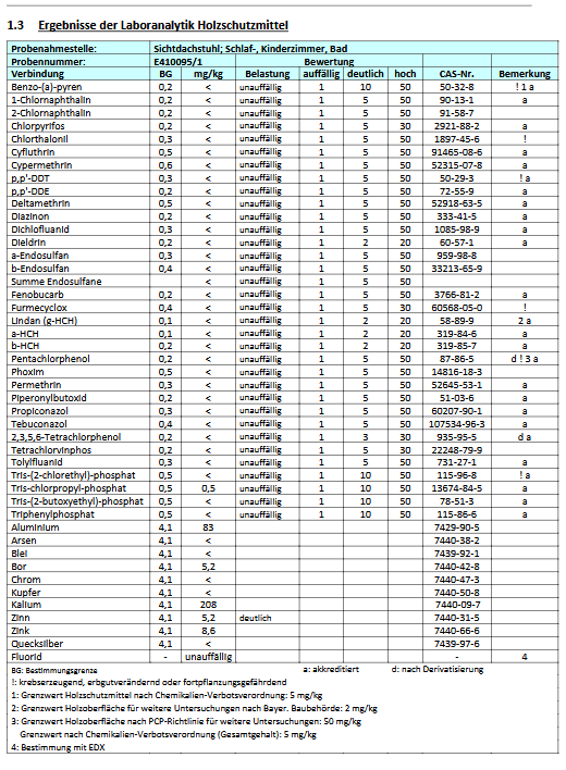

    In meinem Sichtdachstuhl wurde innen Zinn gefunden. Er sieht erst mal völlig unbehandelt aus, die Verkäufer meinten das auch. Weiß jemand was da in den Jahrne 1991 so veranstaltet wurde mit dem Holz, und ob das sehr gefährlich ist? Bisher konnte mir keiner darauf Antwort geben.
    Anbei das Laborblatt

    Ist unbedenklich, früher und heute eher unüblich wurde Zinn in Lasur und Lack mit vermischt , ich kenne diese aber nur in Verbindung mit Antifouling bei Boots - Schiffsrümpfen oder als sogenannter Holzverfestiger oder Härter dies war aber 91 bereits nichtmehr käuflich zu erwerben für Normalkunden und die anderen Konzentration sind dafür zu niedrig bzw stimmt die Kombination nicht ( Quecksilber und Bor und Arsen ) . eventuell @DerSchreiner noch eine Idee , es gibt noch Künstler die durchaus Holz mit Zinn bearbeiten was ich bei einem Dachstuhl aber eher ausschließe.
