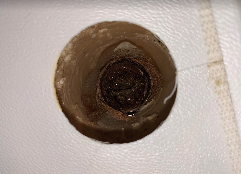

  6. #6 Grillbaer, 09.10.2024
    Grillbaer
    Grillbaer
    13.08.2014
    61
    10
    Softwareentwickler
    Aichach-Friedberg
    Meine Zirkulation hat nach etwa 8 Jahren immer weniger funktioniert. Der Übergang zwischen Stahl-Brauchwasserspeicher und Edelstahl-Zirkulationsleitung war mit einem Pfropfen regelrecht zugewachsen. Rotbraun-kristallin, porös, kein Kalk, mehrere Millimeter dick, mit Schraubenzieher wegzubröckeln. Laut Heizungsbauer eine unzulässige Materialkombination, die einen Übergangsfitting erfordert. Den hat er dann auch eingebaut. Seither läufts, wir werden sehen, wie es in einigen Jahren aussieht
    Vielleicht ist es bei dir ja was Ähnliches.
    Foto vom Anschluss des Speichers mit dem Pfropfen:
