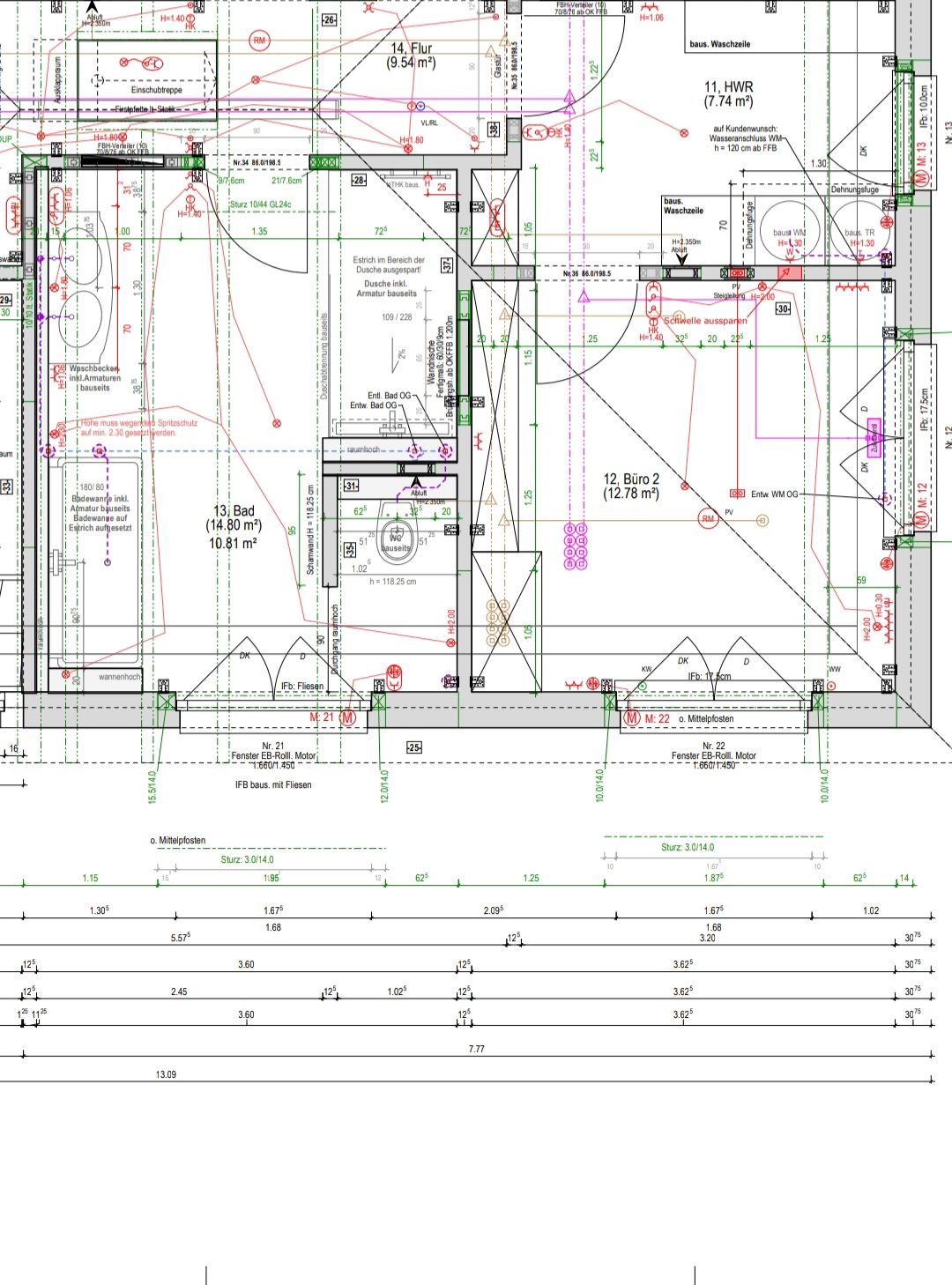

    wir bauen derzeit ein Fertighaus mit einem größeren Hersteller und befinden uns eigentlich an dem Punkt, an dem uns der Stelltermin mitgeteilt werden sollte. Das bedeutet: Alle Unterlagen sind bereits final freigegeben, und laut Baufirma seien keine Änderungen mehr möglich.
    Nun hat sich die Baufirma jedoch überraschend gemeldet und mitgeteilt, dass im Obergeschoss zwingend eine Zirkulationsleitung erforderlich sei, da die 3-Liter-Regel angeblich nicht eingehalten werden kann. Während der Bemusterung haben wir bereits unterschrieben, dass wir eine solche Leitung nicht möchten.

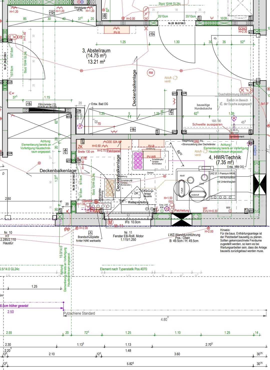

    Das Bad im Obergeschoss liegt nahezu direkt über dem Technikraum (Ausschnitt des Grundrisses ist angehängt). Ich bin zwar kein Experte, habe aber nach eigener Recherche den Eindruck gewonnen, dass eine Zirkulationsleitung bei dieser Leitungsführung eher ungewöhnlich wäre.
    Gibt es hier Experten, die uns diesbezüglich unterstützen oder eine Einschätzung geben können?

    In dem Plan fehlt ja die Zirkulationsleitung.
    Deine Baufirma kann doch sicherlich die Berechnung vorlegen, die zur Grundlage der 3-Liter geführt hat.

    Würde mich auch interessieren, was die für Nennweiten verlegen wollen, um über die 3-Literregel zu kommen.

    vielen Dank für eure Antworten. Uns geht es darum, ob man anhand des Grundrisses ausmachen kann, ob eine Zirkulationsleitung notwendig sein könnte.

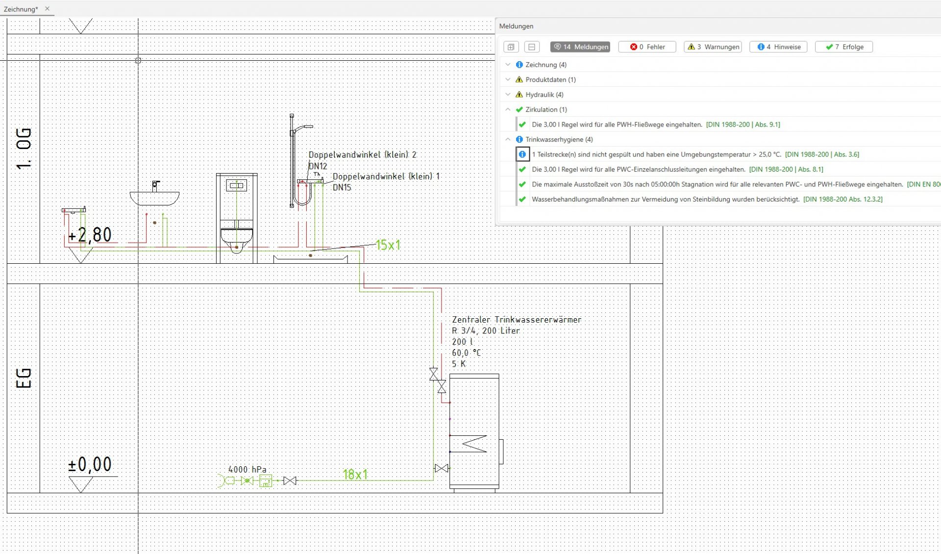

    Heute habe ich Deine möglichen Leitungen mal berechnet und meine Einschätzung bestätigt gesehen.
    Selbst wenn nicht die kürzesten Wege gewählt werden und alle Verbraucher durchgeschliffen, bleibst Du unter der 3-Liter-Grenze. AAA_Screenshot 2025-12-01 195346.jpg

    Sooo einfach geht das auch nicht. Das Haus ist ja in der Fertigung und soll sicher nicht irgendwo "im Lager" rumstehen. Wie Fred gerechnet hat, brauchst du die Zirkulationsleitung nicht. D.h. du sitzt im Zweifel am längeren Hebel und die Baufirma hat durch ihre Sturheit einen Bauverzug verursacht.
