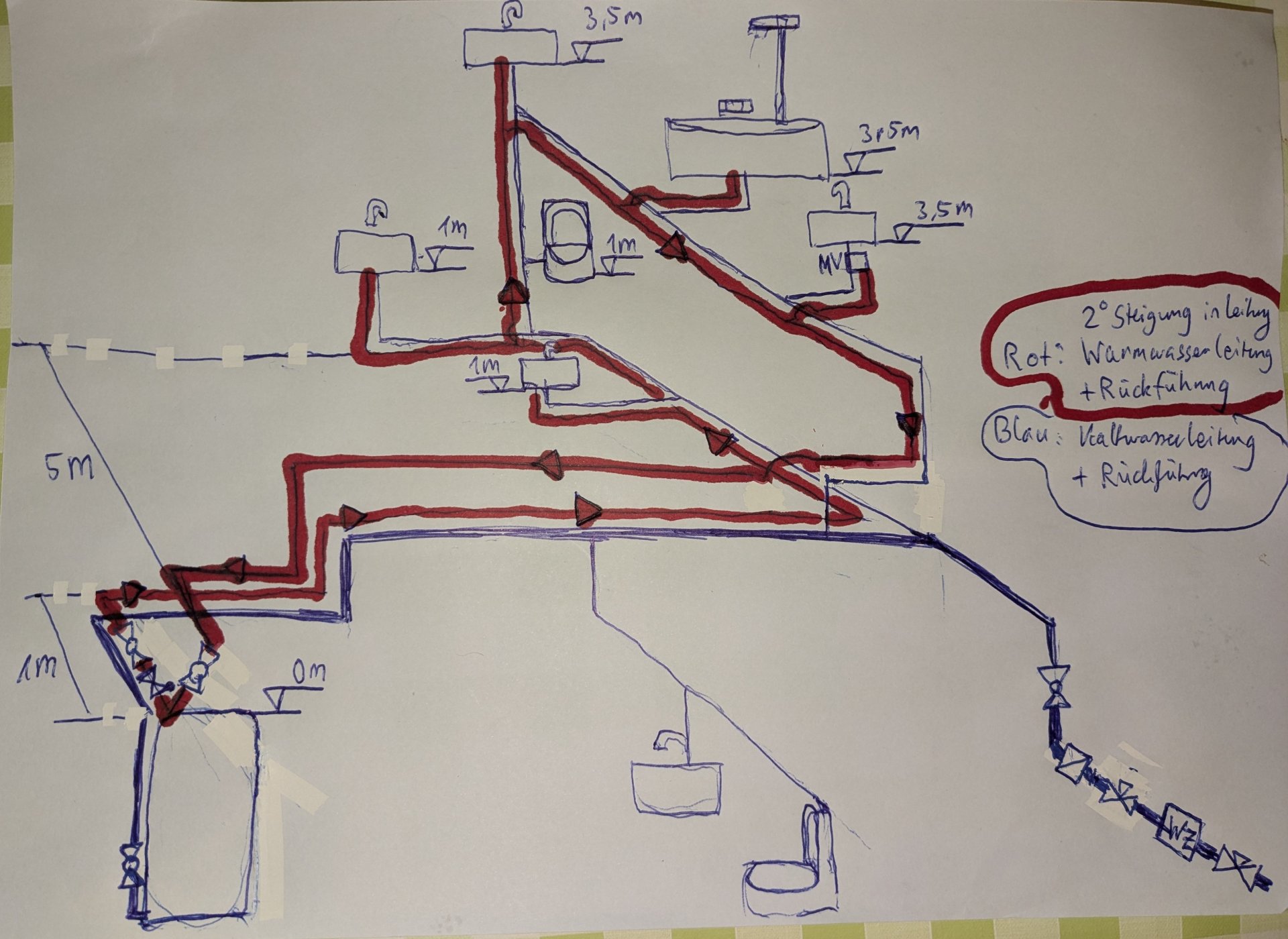

    ich habe überlegt in unserem Haus eine Zirkulationsleitung ohne Umwälzpumpe einbringen zu lassen. Der Plan ist, dass immer warmes Wasser an den Zapfstellen anliegt. Wenn dann kein Warmwasser benötigt wird und sobald das Wasser unter eine bestimmte Temperatur fällt, soll das Magnetventil am letzten Punkt (Waschbecken) das in der Warmwasserleitung erkaltete Wasser in die Kaltwasserleitung zurückfuhren. Internet habe ich dazu etwas gefunden und versucht es auf unsere Situation anzuwenden (Siehe Skizze) Es wäre lieb wenn jemand Mal drüberschauen und sagen könnte ob das vom Prinzip her klappt oder ob es da noch Fallstricke gibt.
    Vielen Dank im Voraus!
    Schöne Grüße
    Bob

    Das wird eine tolle Legionellenzucht.

    Eine energiesparende Umwälzpumpe, die man dann mit einer vorgeschalteten Zeitschaltuhr zeitlich begrenzt laufen lässt, macht deutlich mehr Sinn.

    Nein hier gleich adaptiv oder Zirku mit Uhr , vorschalten musst da nichts mehr.

    Hallo artibi,
    Danke für deine Antwort! Kannst du das etwas genauer erklären? Also was ist an dem Rohrverlauf falsch oder bei meiner Überlegung?
    Danke für deine Antwort.
    Ich wollte auf eine Umwälzpumpe verzichten, wenn es nicht zwingend notwendig ist eine einzusetzen. Damit spart man Energie. Im Internet habe ich gelesen, dass es ohne klappen sollte, wenn man eine konstante Steigung in der Warmwasserleitung hat, da Wärme nach oben steigt.
    Hast du vielleicht auch eine Erklärung wieso die Variante mit der Umwälzpumpe besser ist?

    Du hast also keinerlei Kenntnis der Materie, was an sich nicht schlimm ist.
    Schlimm ist aber, dass Du Dir trotz allem anmaßt, eine Trinkwasserinstallation planen zu wollen und glaubst, mit etwas Internetrecherche und ein paar Foren jahrelange Berufsausbildung oder sogar ein Studium ersetzen zu können.
    Wenn Du es partout nicht lassen kannst, gebe ich Dir einen entscheidenden Tipp:
    Plane Deine Räume so, dass der Warmwasserbereiter quasi im Mittelpunkt der Verbraucher liegt und ordne die WW-Objekte so an, dass die Leitungswege ganz kurz und so klein wie möglich sind. Dann kannst Du auf jede Zirkulation verzichten.

    Die Wassersäule, die von den unterschiedlich warmen Leitungen erzeugt wird, beträgt nur wenige cm.
    Befindet sich in der Anlage irgendwo eine Luftblase bremst sie die aus dem statischen Druck von den unterschiedlich warmen Leitungen herrrührende Umwälzung vollständig auf Null.
