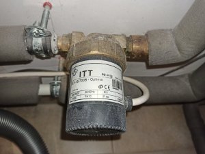

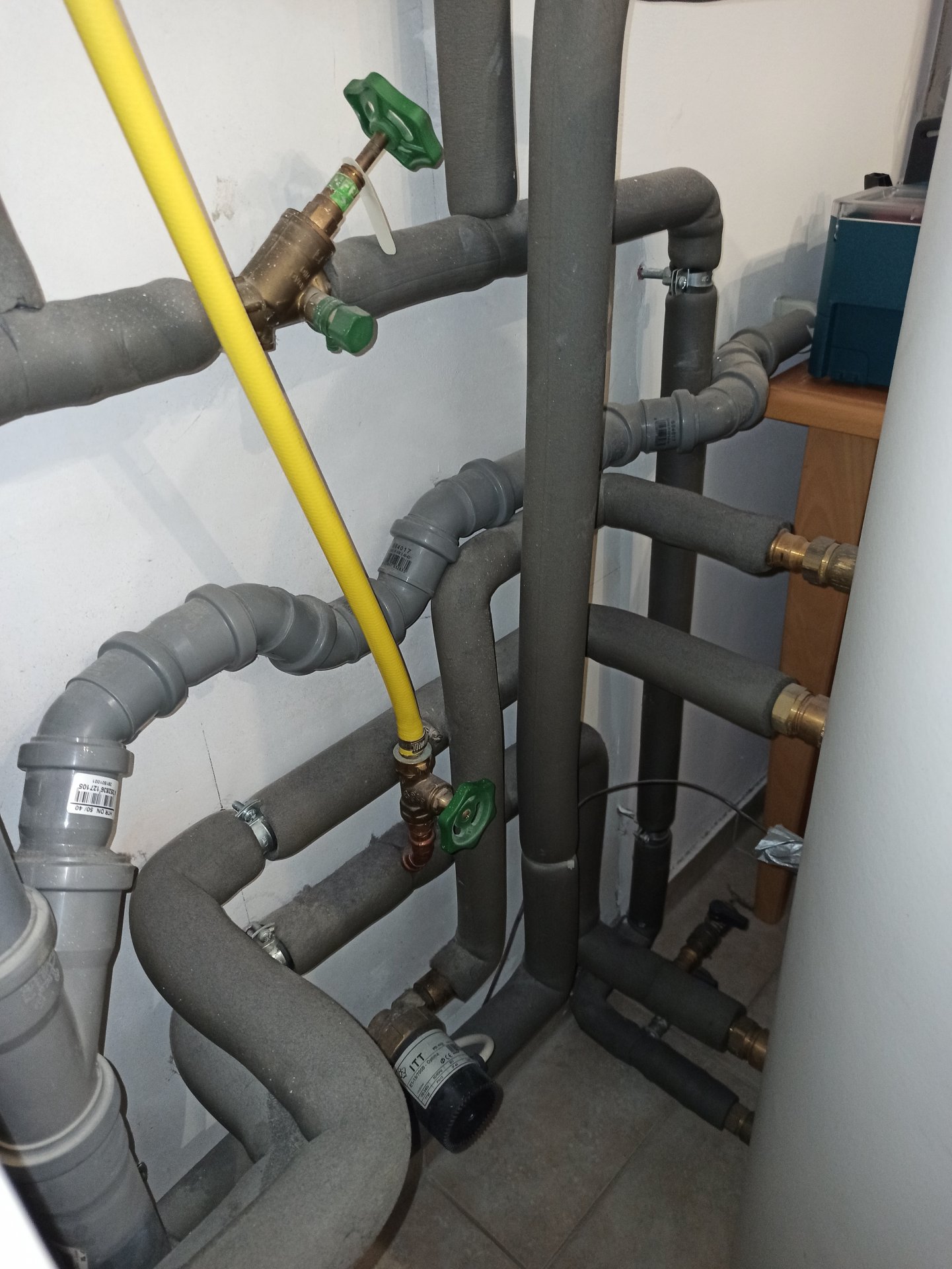

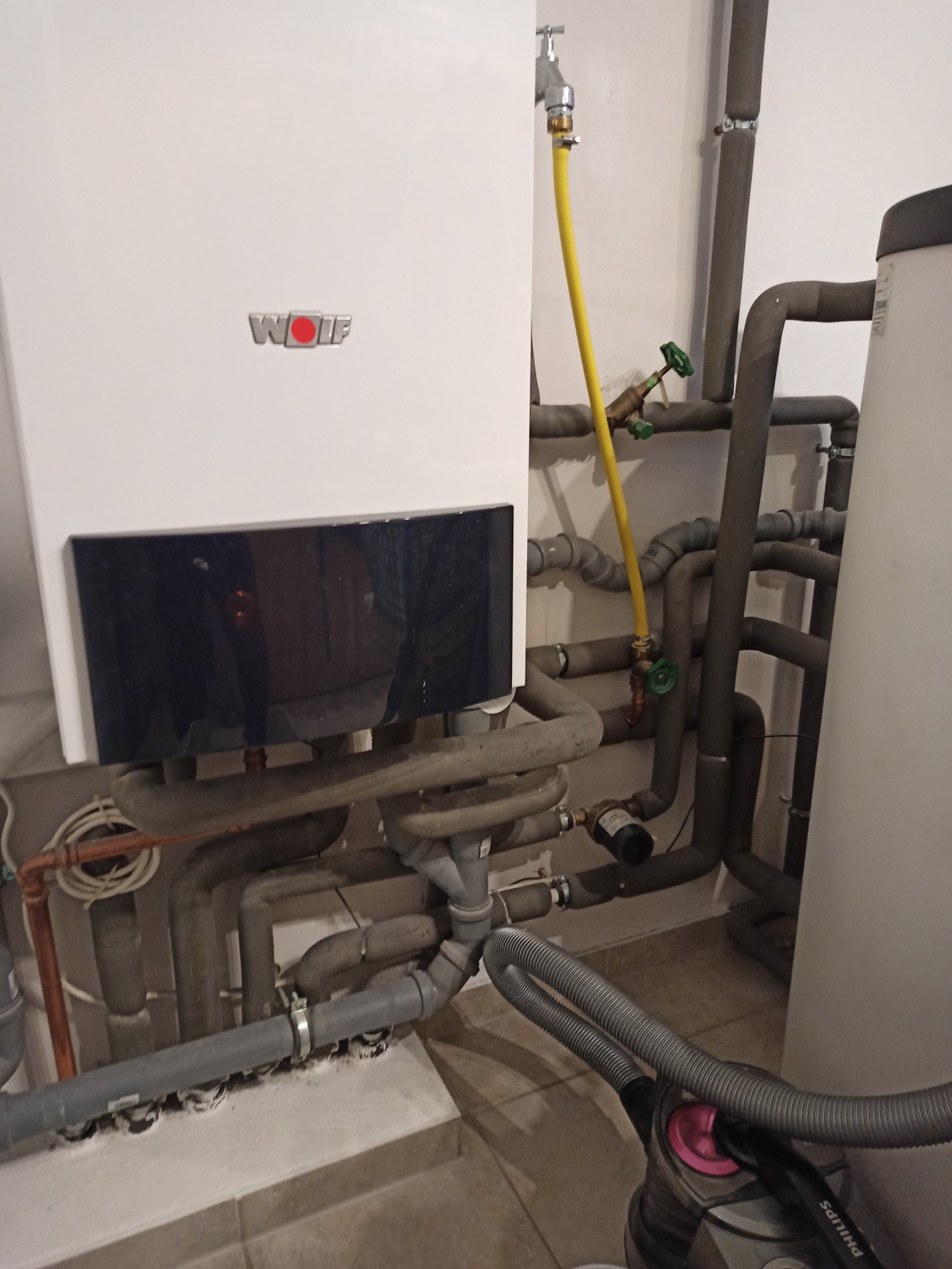

Diskutiere Zirkulationspumpe defekt im Heizung 2 Forum im Bereich Haustechnik; Hallo, kann mir hier jemand helfen und mir evtl. mitteilen wie ich die Pumpe wechseln kann ohne Absperrhahn. Anbei Fotos.

    Dann musst Du halt mal den Speicher bis knapp unter Pumpenhöhe leerlaufen lassen, so what?
    Der Speicher könnte bestimmt auch mal eine Wartung vertragen.
    Der gelbe Schlauch hat da nichts zu suchen.

    Hallo, sorry das ich frage. Ich hatte am Montag unseren Heizungsmonteur wegen der jährlichen Wartung hier gehabt. Leider wurde der Defekt der Pumpe nicht erkannt, da diese an einer Zeitschaltuhr hängt und die zu dem Zeitpunkt ausgeschaltet war. Wie kann ich das beeinflussen das kein Wasser in den Speicher nachfließt. Und warum hat der Schlauch da nichts zu suchen? Das ist alles so von den Monteuren damals so angebracht worden.

    Indem Du entgegen der Fließrichtung, also da, wo das Wasser herkommt, den nächstgelegenen Kaltwasserhahn absperrst.
    Der Schlauch stellt eine unzulässige Verbindung zwischen Trink- und Heizungswasser dar und ist somit unzulässig.

    Durch was muss der Schlauch denn ersetzt werden? Und ja, dass ist ein namhafter Laden. Der Monteur hat die Therme schon sauber gemacht und ordentlich gereinigt, der Preis lag mit Wasserfilter bei 200€.
    Also, wenn ich dich richtig verstanden habe Wasserhahn zudrehen, ggf. die Heizung abschalten am Waschbecken das warme Wasser so lange laufen lassen bis nichts mehr kommt, Pumpe vom Strom nehmen und dann hoffen, das ich diese abgeschraubt bekomme? Übrigens, danke für deine Antworten und Hilfe.

    Durch nichts.
    Wenn das Waschbecken tiefer liegt als die Pumpe, dann ist Dein Vorgehen richtig. Ansonsten musst Du unten am Speicheingang noch weiteres Wasser ablassen.
    Wie ich bereits sagte, wäre eine Speicherwartung sinnvoll, wenn ohnehin Wasser abgelassen wird.

    Der Schlauch ist nen Klassiker. Haben viele und ist halt auch sehr bequem so die Heizung nachzufüllen. Ist halt heute offiziell nicht mehr erlaubt (war vermutlich nie erlaubt).
    Wenn die das bei der Wartung nicht gemerkt haben und das nen namhafter Laden ist, dann würd ich die nochmal antanzen lassen. Ist doch keine echte Wartung sonst

    Wenn das die Umwälzpumpe für das Warmwasser ist, kann es genügen, den nächstgelegenen Kaltwasserhahn abzusperren. Aber auch beim schnellen Wechsel der Pumpe werden etliche Liter , mehr oder weniger heißes Wasser, herauslaufen. Also auch die Heizung muß man etliche Stunden vorher abstellen.
    Sicherer ist es , neben dem Absperren des Kaltwasserhahns, daß heiße Wasser weitgehend ablaufen zu lassen,
