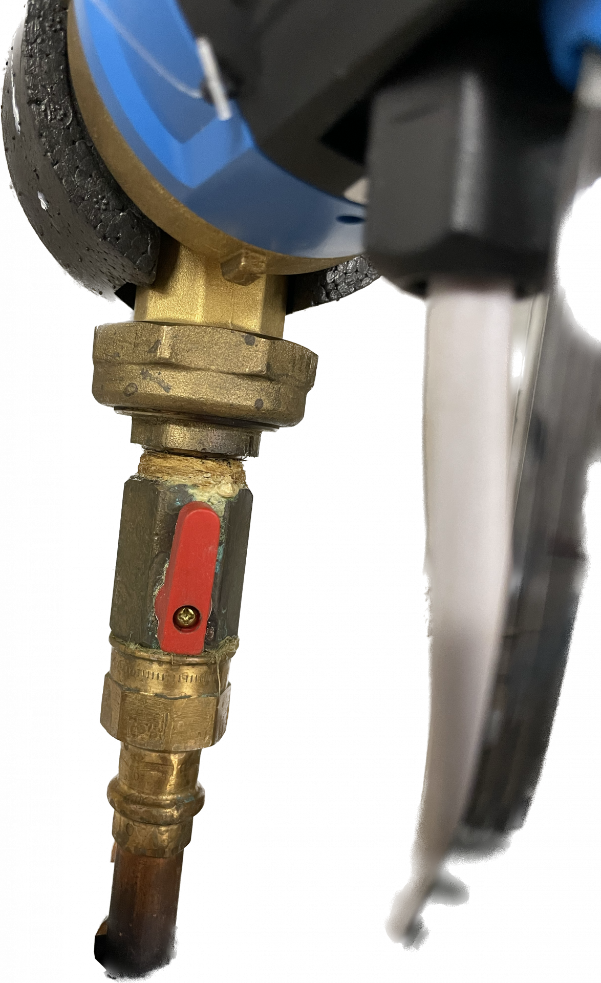

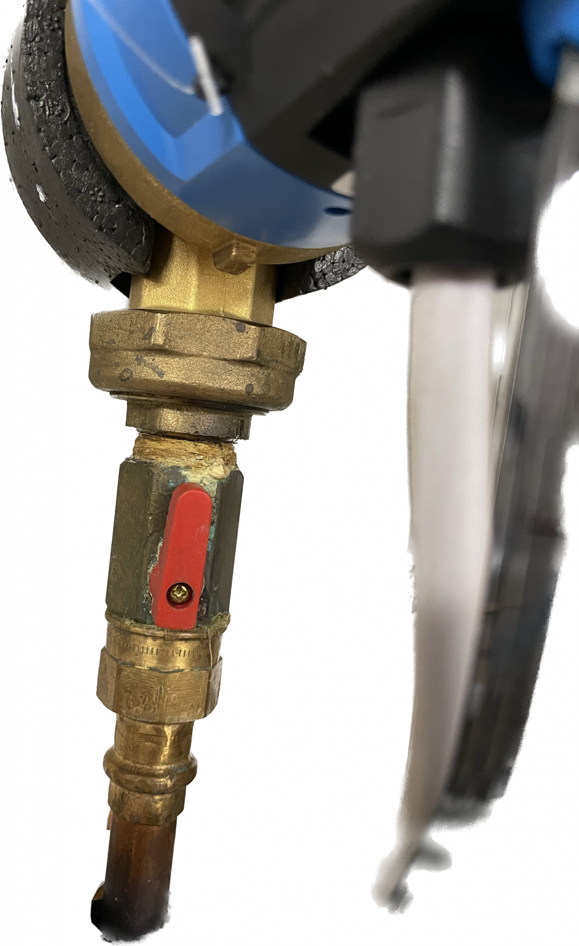

    Kann mir jemand sagen was das mit dem roten Hebel für ein Teil ist? Problem: obwohl mein Speicher warm ist kommt nur kaltes Wasser

    Hallo PeterKo,
    das ist ein Kugelabsperrhahn im Kleinformat. Bei Dir in geöffneter Stellung.
    Wenn Du nichts verändert hast und es plötzlich nicht mehr richtig funktioniert, ist wohl etwas kaputt, verstopft o.Ä. Vibriert die Pumpe leicht ? Mal das Ohr angelegt und auf Strömungsgeräusche gehört ?

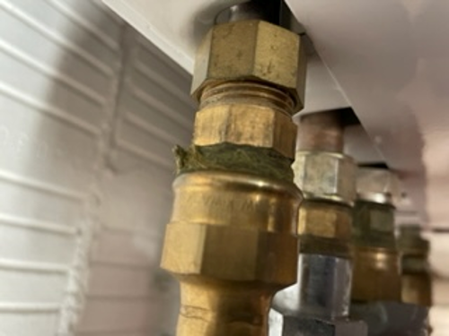

    Habe jetzt festgestellt obwohl die Zirkulationpumpe ausgeschaltet ist die Zirkulationsleitung heiß ist.
    Was könnte das sein?

    Die ist immer warm und wenn ich warmes Wasser zapfe wird sie richtig heiß. Die Zirkulationspumpe läuft aber nicht. Ich hab die auch mal vorerst ausgeschaltet

    Also meine NI-Bilderkennung behauptet, das sei eine Vortex-Pumpe, was du lieber mal nicht gesagt hast, weil sonst wärs ja auch zu einfach. Auf der Hompage sieht es so aus, als wäre bei allen aktuellen Modellen eine Rückschlagklappe integriert ist. Ich tu jetzt mal so als hättest du so ein aktuelles Modell. Dann dürfte entweder die Pumpe falsch herum eingebaut sein, oder die Klappe kaputt sein. In beiden Fällen ist die Pumpe deshalb jetzt evtl. ruiniert. Soweit die Ersteinschätzung.
    Da Du nur auf 1/4 meiner Rückfragen geantwortet hast bin ich hier jetzt erstmal raus. Diese Ratespiele samt nichtssagenden Fotos langweilen mich gerade.

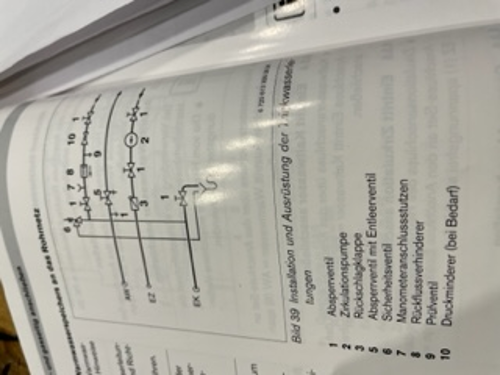

    Warum liest du das hier nicht einfach mal, zum Beispiel Seite 5 und Seite 14 ?

    ). In der Zirkulationsleitung muss hinter der Pumpe ein Rückschlagventil vorgesehen werden, um Schwerkraftumlauf sowie eine Durchströmung der Zirkulationspumpe entgegen der Förderrichtung zu den Entnahmestellen zu verhindern. Ein Rückschlagventil ist im V-Pumpengehäuse der VORTEX Zirkulationspumpen mit Kugelmotor bereits serienmäßig eingebaut. In die Zirkulationsleitung wird die Zirkulationspumpe mit Förderrichtung zum Trinkwassererwärmer eingebau
    Ich habe die Pumpe BWO 155SL
    Ist da jetzt so ein Rückschlagventil verbaut? Ich meine ja da es ein V Gehäuse ist.
    Aber trotzdem wir die Leitung vor und nach der Zirkulationspumpe warm obwohl diese nicht läuft

    Jetzt brauchst du dir zu deinem kopierten Text nur noch die drei Schematas anschauen und raussuchen, was zu deiner Anlage passt.
