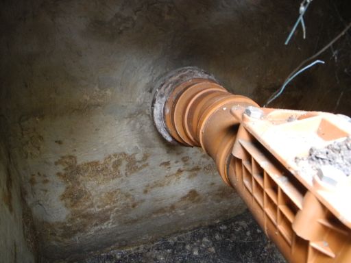

    Hallo Leute,
    ich habe mich gerade hier angemeldet weil ich Eure Hilfe benötige. Ich habe vor langer Zeit meine Dreikammergrube (muss ich erklären was das ist?) zu einer Zisterne umbauen lassen. Die wurde damals zwar wasserfest verputzt, das war aber nie dicht.

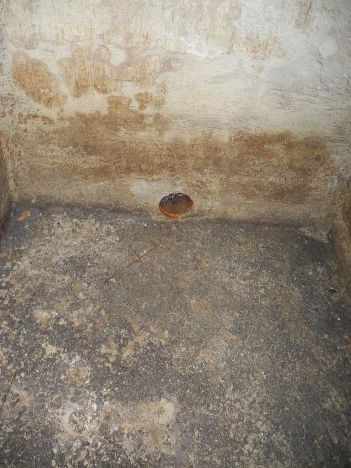

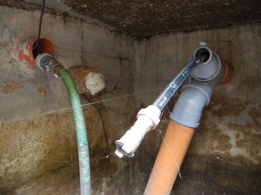

    Das will ich jetzt mal angehen und wollte sie eigentlich mit Folie auskleiden - ich dachte an PVC Folie. Jetzt gibt es aber in der Zisterne jede Menge alte und neue Anschlüsse:
    Unten sind die kammern mit 110er Rohr verbunden:
    Weiterhin gibt es einen Überlauf in den Kanal mit einem alten Tonrohr:
    Jetzt gibt es ja sowohl Foliendurchführungen (für viel Geld) und auch Folienflansche. Überall muss man zunächst (meines Wissens nach) zunächst Rohre einkleben - das artet in Arbeit aus und ist wohl auch nicht billig. Und bei dem Kanalüberlauf klappt das gar nicht.

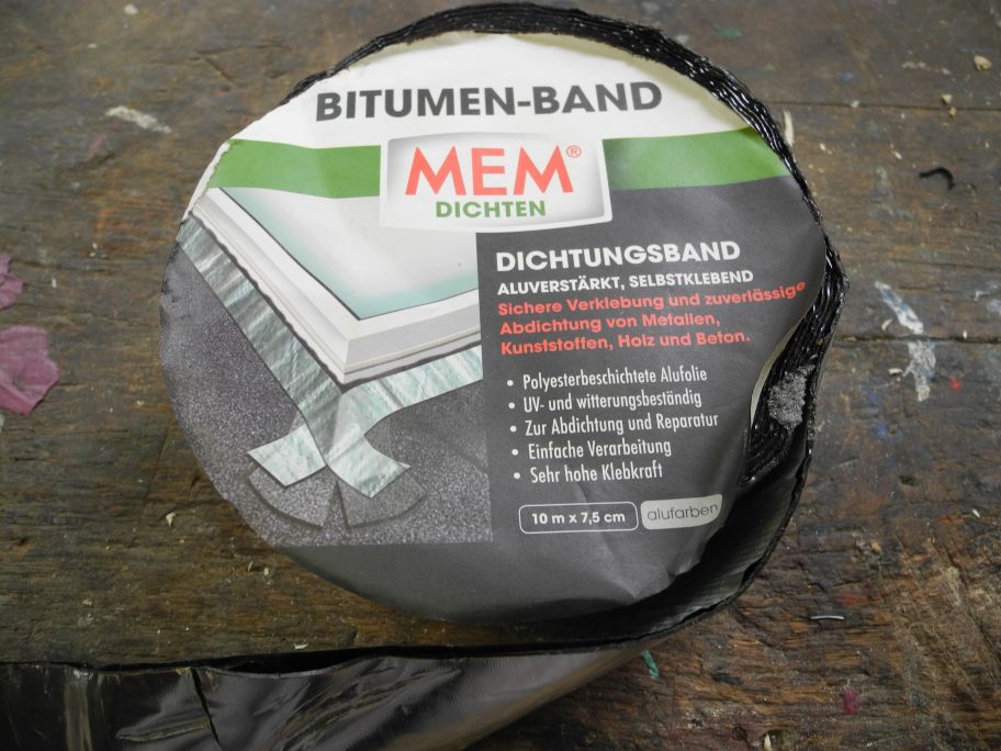

    Jetzt habe ich aber noch diese Bitumenklebeband - das klebt wie Gift.
    Habt ihr irgenwelche Tipps, wie ich das am Besten mache?
