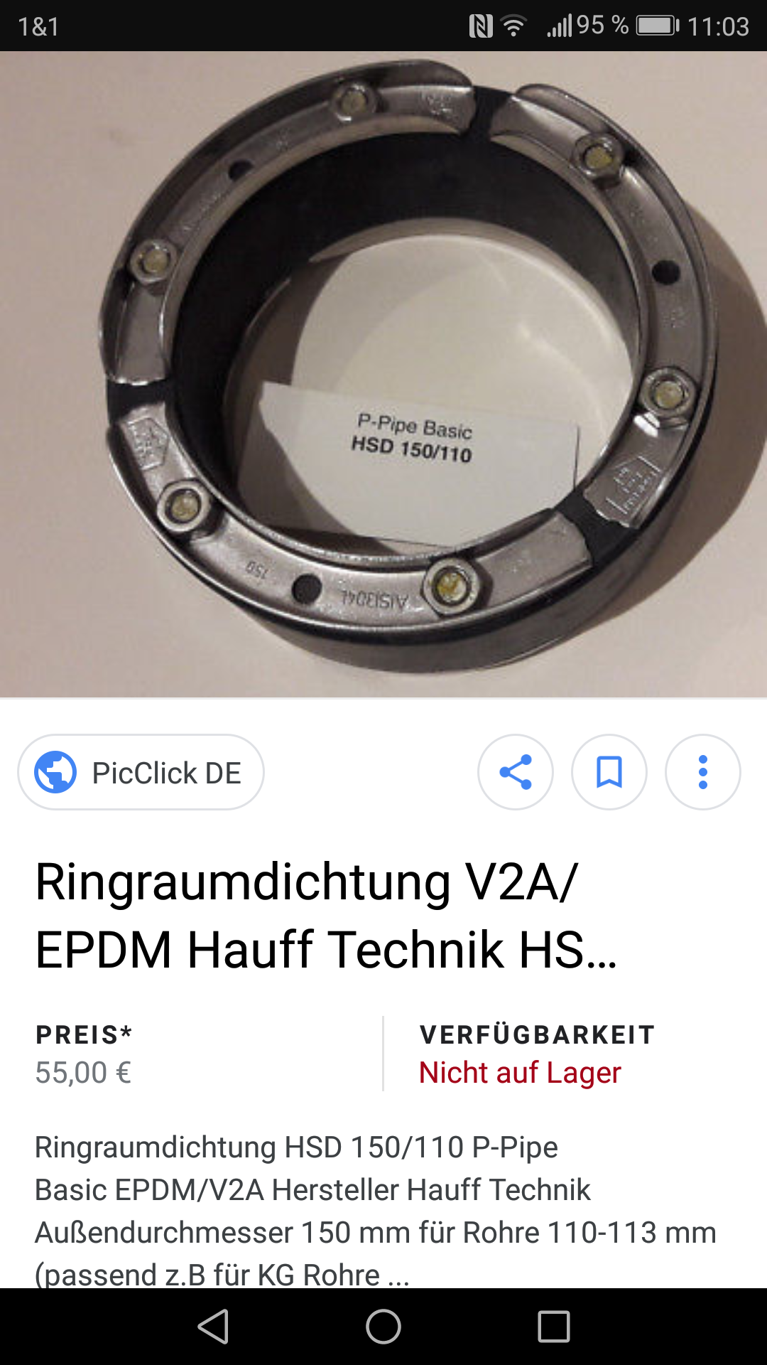

    Aber grundsätzlich ist das dichte durchfahren eines Rohres durch eine weiße Wanne kein Problem.
    Standard-Ringraumdichtung - HSDD - Dichtbreite 80 mm - Hauff-Technik
    so als Beispiel.
    Machen tut das der Rohbauer in Zusammenarbeit mit einem Betonsäger.
    Loch aufmachen durch Rohbauer oder Erdbauer
    Loch bohren durch Betonsäger
    Durchführung einbringen durch Rohbauer oder vielleicht auch ein Sanitärler
    Innen anschliessen
    Loch wieder zu

    Rohr Durchführung durch 'weisse Wanne' stellt technisch heute kein Problem mehr dar wie @Andybaut auch beschrieben hat der Dicht/Spannring kostet bei DN 100 um die 200 € Sie können auch 2 einsetzen wenn Sie das möchten, nur mit der Verspannung nach innen, so können Sie jederzeit nachspannen oder den Ring ersetzen falls notwendig, aber grundsätzlich halten die sehr lange.
  6. SIL
    10.891
    4.220
    So in der Art es gibt noch andere Hersteller mit Trichtersatz etc
