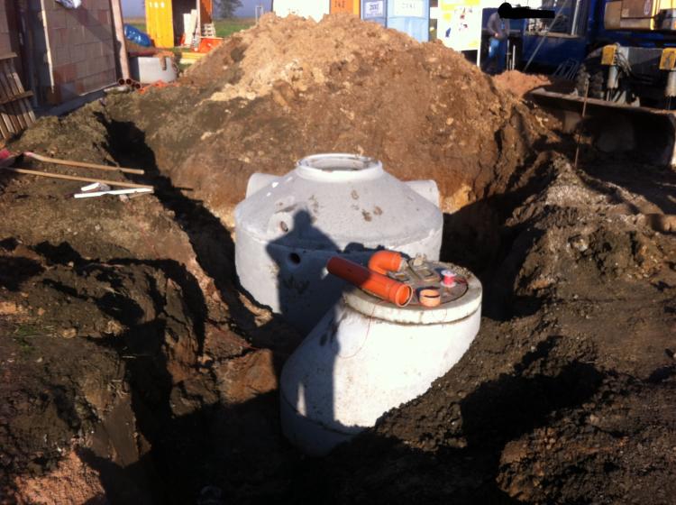

    Hallo werte Gemeinde,
    ich brauche wieder euren Rat.
    Eine Tiefbaufirma hat uns die Regenwasserzisterne gesetzt wie Ihr im Bild erkennen könnt. Ich habe gelesen (bin kein Tiefbauer und deshalb ohne Wissen auf diesem Gebiet) das die Einbautiefe solcher Zisternen abhängig von der Größe sind. Nun zu folgendem "Problem".
    Nun heißt es, dass Regenwasserleitungen (wie auch Abwasserleitungen) frostsicher (also mind. 80cm Tiefe) verlegt werden sollen. Wie man erkennt, sind die Zuläufe der Zisterne und der Überlauf ja relative hoch in der Zisterne. Nun entspricht aber das Tiefenniveau dieser Zu/Abläufe keineswegs 80cm vom zukünftigen fertigen Bodenniveau. Demzufolge können die Zuleitungen der Fallrohre erst recht nicht in 80cm Tiefe verlegt werden.
    Ich habe eine jetzige Tiefe der Zu/Ablaufleitung der Zisterne von 70cm. Nun rechne ich ca. 22m Regenrinne im Erdreich dazu macht 22cm Gefälle ergo bin ich am Fallrohr mittlerweile auf 48cm angestiegen. Was nun?
    Gibt es irgendeine DIN die so etwas regelt, das der Tiefbau bitte solch Sachen beim Einbau einkalkulieren muss? Kann ich jetzt irgendwie eine Nachbesserung (auf seine Kosten) verlangen? Ist es notfalls möglich, die zukünftigen im Erdreich zu verlegenden Regenrohre zu "dämmen" um vor Frost zu schützen (das das Tiefenniveau nicht eingehalten wurde).
    Ich bin momentan ziemlich ratlos. Bitte um Vorschläge.
    Besten Dank

    Demnach hast Du den Planer eingespart und versucht, die Planung selbst zu machen?
    Mit dem bekannten (aber wenig befriedigenden) Ergebnis.
    Nicht gut...

    WWI liegt richtig.
    Überleg mal wieso sind die Fallrohre nicht gegen Frost gesichert sind?!!

    @ Julius, ich habe garnichts selbst entworfen. Den Plan bekam ich von meinem Architekten den habe ich an den Tiefbauer übergeben. Doch da standen keine tiefe/Höhe drin. Daher meine von mir genannten mindestens 60cm die sich aus der Berechnung der Länge plus Gefälle plus noch bissel mehr raum ergaben . Also Julius nicht interpretieren was so nicht stattgefunden hat.
    @ Peter ja mag sein das WWI recht hat doch WARUM heisst es dann überall frostsicher verlegen ?
    Hm ich sehe schon ich finde hier auch leider keine Antwort.
    Trotzdem danke für die Mühen.

    Die Abwasserrohre aus dem Haus müssen frostsicher verlegt sein. Die frieren zu, wenn Sie Frost ausgesetzt sind.
    Dies trifft aber nicht auf Regenwasserrohre zu, siehe Fallrohre!!

    Doch, hast Du!
    Denn dann war es nicht der erforderliche Ausführungsplan (der extra gekostet hätte), sondern nur ein Eingabeplan (für die Genehmigung).
    Du die Nicht-Beauftragung des Archis mit der Erstellung des Ausführungsplans hast Du implizit die Planung dafür selbst übernommen.

    @ wwi & peter
    Frostfrei hat mehr Gründe als nur Wasser vom Dach!
    1) kann das auch (schon wieder) anfallen, wenn der Boden noch nicht durchgetaut ist, dann gibts nen schicken Eisklotz im Rohrnetz.
    2) Kann der Bodenfrost die Leitung unterschiedlich hochheben, was beim Tauen nicht immer zu 100 % reversiert wird - Folge - Die Leitung bekommt Säcke
    @ TE
    Du hast Dir den (kostenpflichtigen) Teil: Planung der Entwässerungsanlage gespart. Das ist einzig DEIN Deckel!
    Ob der Tiefbauer Dir einen Hinweis hätte geben müssen? Ich weiß es nicht sicher, aber gefühlt würde ich sagen: Nein.
    Denn er kannte ja weder Deine Rohrleituings- noch Deine Geländeplanung!
    Kann also gut sein, dass der von einer im Endausbau ausreichenden Überdeckung ausgehen durfte!
    Ausserdem hättest Du es umgekehrt machen können:
    Ihm sagen, wo der weitest entfernte Ablaufpunkt ist und ihm sagen, danach solle er die Zisterne eingraben!
    Ich stell mal noch ne weitere böse Frage:
    Was sagt denn das Baugrundgutachten zu Grund-/Schichtenwasser? Auftriebssicherung erforderlich ?
