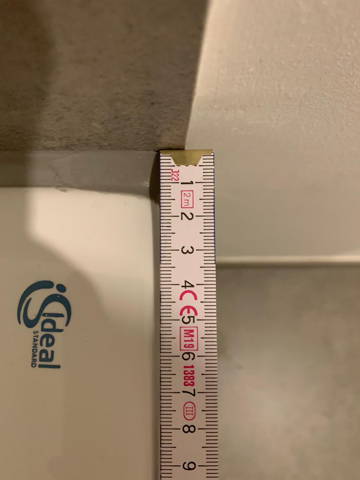

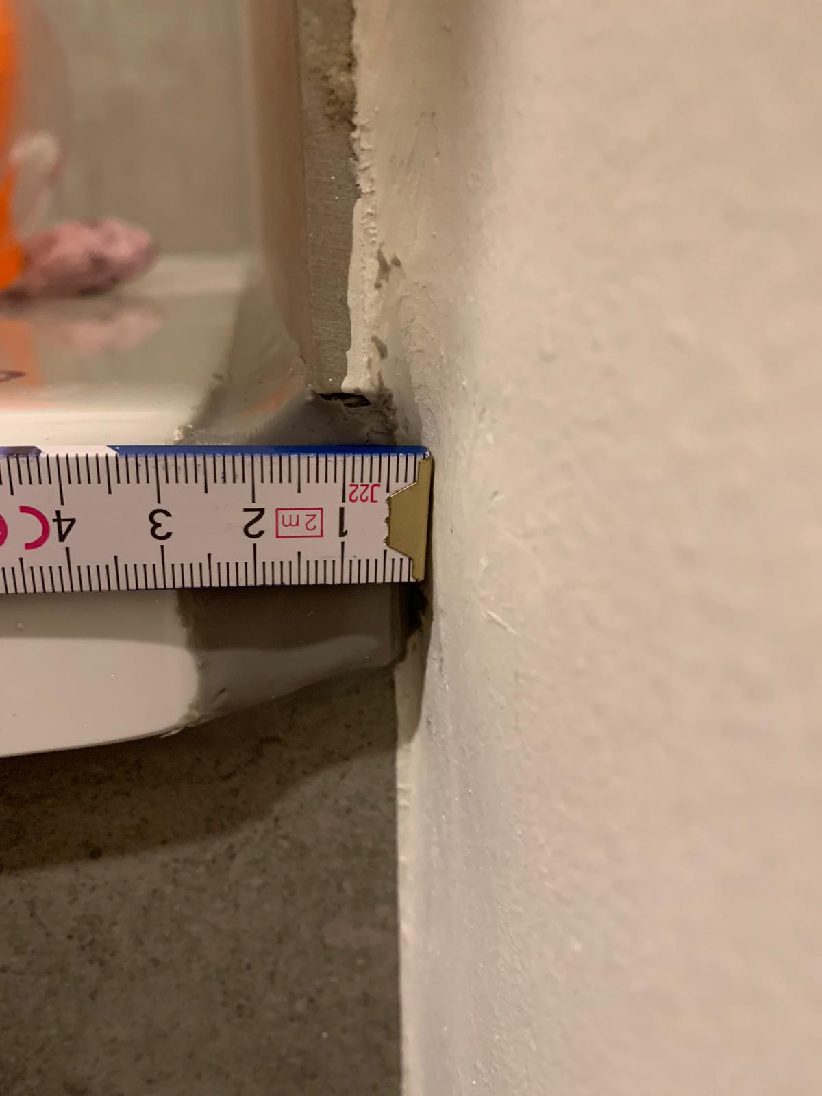

    Hallo, benötige bitte mal euren Rat. Bei diesem Neubau hat der Bauträger diese dicke Silikonfuge an der Badewanne anbringen lassen. Der Spalt ist offenbar sehr groß. Aufgrund „unverhältnismäßigkeit“ der Kosten will er das nicht reparieren und bietet ein paar 100 Euro als Entschädigung. Die Wohnung hat bei 92qm gut 750k€ gekostet. Wie sehen es die Experten hier? Danke schon mal.

    Nicht unverhältnismäßig wäre es doch die Wandfliesen nochmal neu zu kleben.
    Abgesehen davon, dass solch breite Silikonfugen nicht fachgerecht sind.
    Wie sieht denn die Fuge auf der anderen Seite aus?

    Wollen Sie wegen der Breite der Silikonfuge vor Gericht ziehen und Sachverständige einschalten?
    Da sind ganz andere Mängel möglich.
    - Also, wie ist es unter der sichtbaren Fuge gestaltet?
    - Wurde ein Primer verwendet?
    - etc.

    Viel interessanter ist doch die Tatsache ob eine Abdichtung vorhanden ist. Meiner Meinung nach steht die Wanne viel zu weit von der Wand weg um das Wannendichtband vor allem in der Ecke korrekt anzubringen. Durch den großen Abstand zur Wand entsteht auch die große Silikonfuge. Möglich wäre aber auch dass die Wand nicht im rechten Winkel ist und deshalb vorne weiter absteht.
