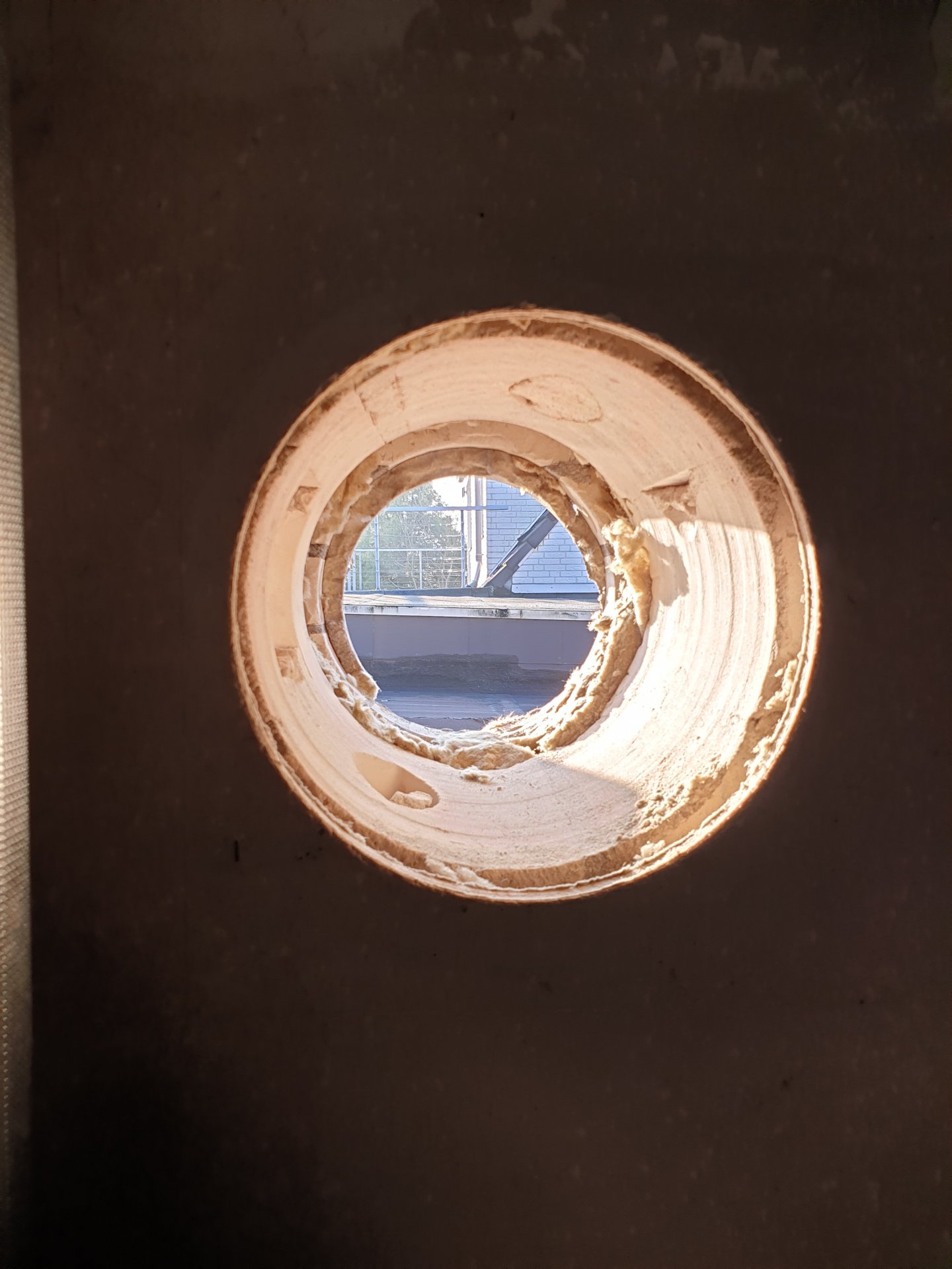

    erst einmal wünsche ich allen ein gesundes und gutes neues Jahr 2021.

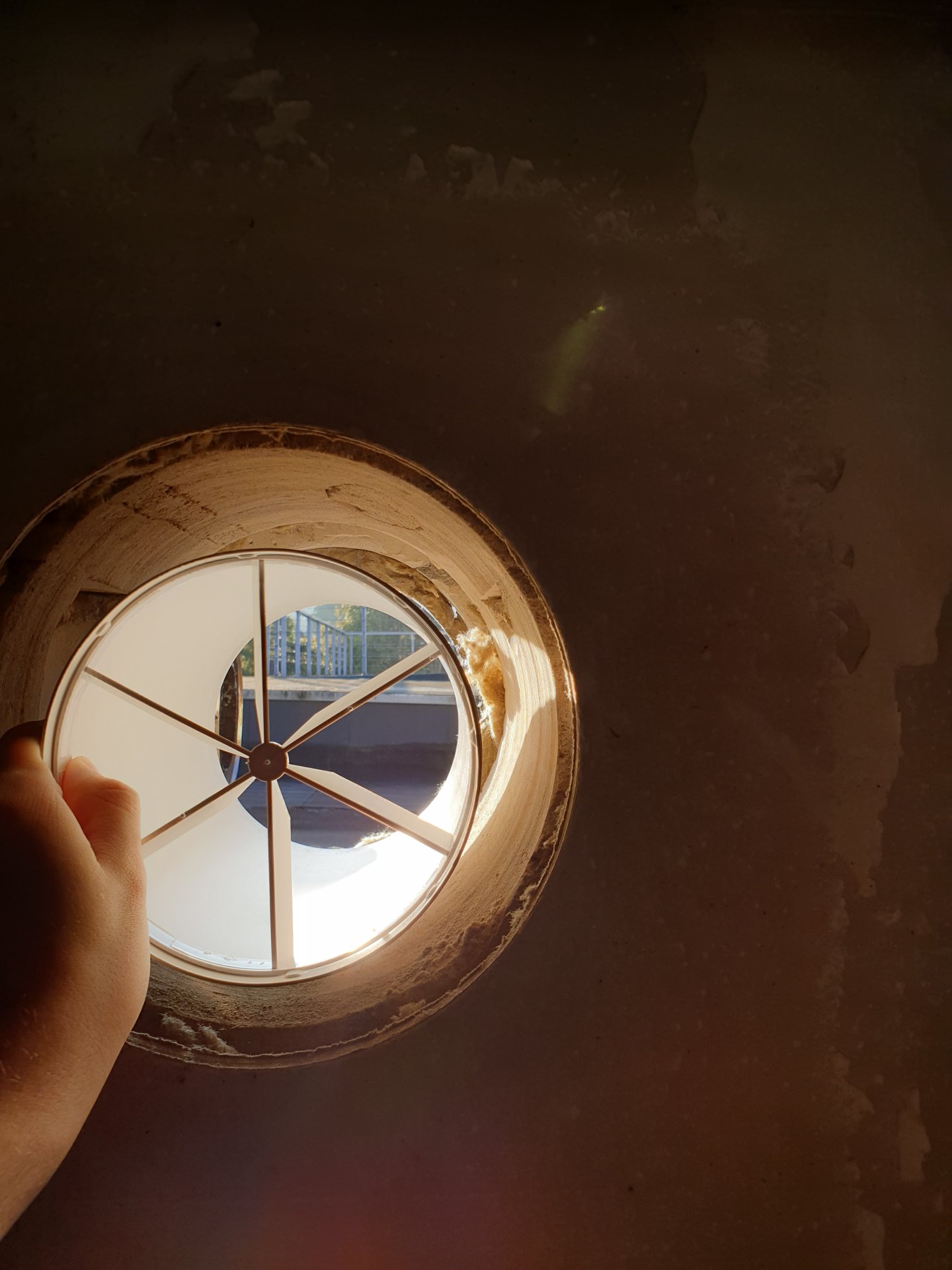

    Ich möchte eine Dezentrale Wohnraumlüftung einbauen. Der Lüfter soll an eine stelle wo vorher ein Kamin gestanden hat. Die Kernbohrung von dem Kamin ist D230 und damit schon ziemlich groß für das Lüfterrohr welches mit D150 daherkommt (siehe angehängte Bilder).
    Ich wäre über Tipps für den Einbau sehr Dankbar.
    Aufbau der Wand von Innen: Putz -> Mauerstein -> Dämmung -> Klinkerfassade
    Laut Aufbauanleitung wird das Rohr nur mit Montageschaum eingeschäumt. Ist das in meinem fall auch möglich wenn ich 40mm Luft je Seite um das Rohr habe?

    Besorg dir doch die passende Kernbohrkrone und ausm Baumarkt, jetzt halt online, passende ESP Platten. Bei Mauerwerksstärke 36cm halt 4x Platten a 10cm. Da setzt erst die 150er Krone ran und danach die 230er. Jetzt hast du einen funktionales Element, einen gedämmten Einschub. Die Platten untereinander verkleben und sauber ins Mauererk einfügen. Dürfte wohl die beste Möglichkeit sein. Mit Armierung kann das auch ordentlich eingeputzt werden.

    Ja, zu wenig Luft wäre kritischer beim ausschäumen.

    Allerdings ist @Sciro80 s Idee sinnvoller, da so auch ein definiertes Gefälle nach außen hergestellt werden kann..

    Naja, mit Bauschaum noch einfacher...

    Ja finde auch das ist ordentlicher, aber das Argument lass ich nicht zählen, leichtes Gefälle nach aussen geht doch mit Bauschaum genauso :) Wasserwaage ins Rohr, ausspritzen, ausrichten, fertig.
    Das ist ausnahmsweise mal eine Anwendung wo Bauschaum nicht komplett falsch ist :)

    Vielen Dank für die Antworten. Da ich noch EPS Platten im Keller habe werde ich diese dafür verwenden. Von Aussen dann noch als letzte Lage ein Schlagregenfestes Kompriband ansetzen und dann die Abdeckhaube der Lüftung davor.

    Bauschaum wird doch viel ordentlicher, da bleibt nirgendwo ein Luftspalt und das Rohr sitzt bombenfest.
