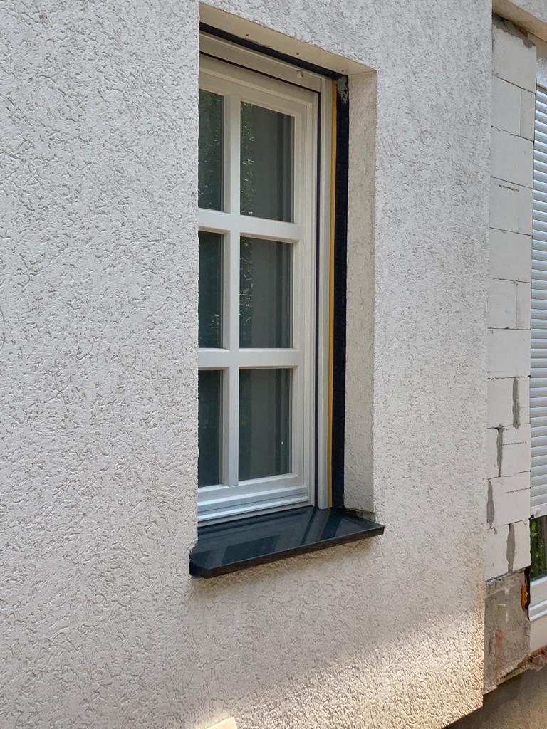

    Bei uns werden gerade die Fensterbänke eingesetzt, die Neigung beträgt mindestens 13 Grad, das sieht scheußlich aus. Uns wird nun gesagt, dass darf so sein. Stimmt das? Da bleibt ja kein Blumentopf drauf stehen...

    Totaler Schwachsinn schaut echt kacke aus auf deutsch gesagt, sind des Marmor-Fensterbänke ?
    wo ist die Tropfkante ? Normal sind 5 bis 7 Grad, zumindest hab ich noch nie was anderes gesehen aber auch nur von ALU-Bänken...LG

    Granitfensterbänke und Holzfenster.

    Wieso sind die erst nach dem Verputzen dran gekommen. So bekommt man die jetzt freigebliebenen Ecken doch nie wieder hin.
    Und ja, das sieht blöd aus.

    Die Fassade wird erst noch gemacht. Das ist die alte Fassade.

    Es ist nirgends geregelt wieviel Neigung die Fensterbänke haben müssen.
    Man muss sowas vorher vereinbaren bzw absprechen. Technisch wäre das in Ordnung. Optisch ist Geschmacksache…

    und ohne Nuten oben rechts und links sieht die Fassaden nach einem halben Jahr aus wie Sau :boxing

    Vom Hausmeisterservice , der bei Mc Hammer inseriert ?
    Ein "normaler " Handwerker würde niemals Außenfensterbänke so schräg montieren .
    Das ist Murks !

    Der hat sich wohl an dem unteren Ende der Rolladenschiene orientiert:)
