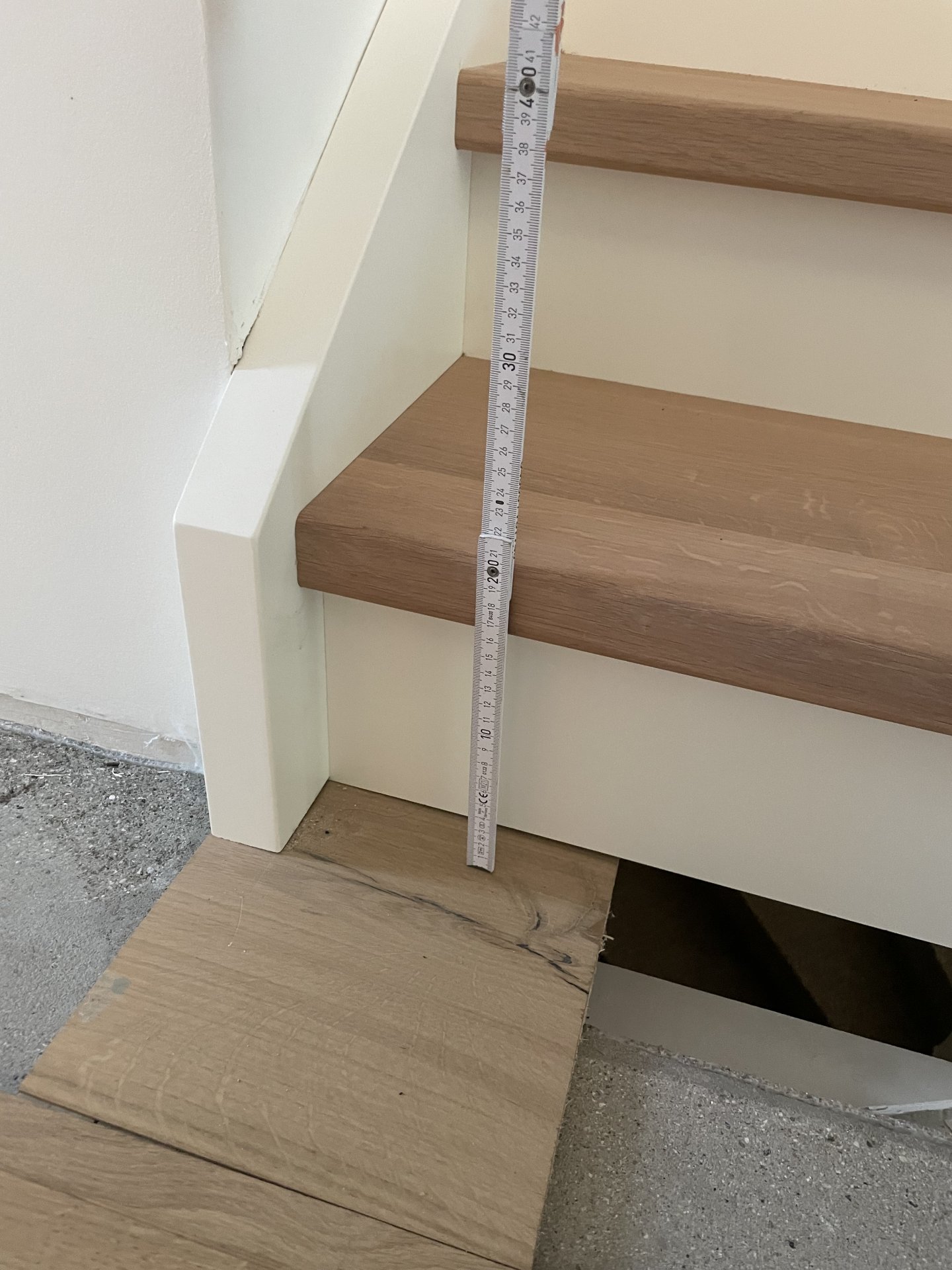

    So, jetzt konnte ich ein Foto machen - ich hoffe, dass das jetzt meine etwas kryptische Anfrage verständlicher macht. Sorry.
    Also:
    • Gekauft war 18,3 cm + 1,5 cm Toleranz = 19,8 cm
    • Gemessen habe ich 20,0 cm (nicht mit dem Zollstock, sondern mit dem Laser)
    Danke euch für eure Hilfe!!!

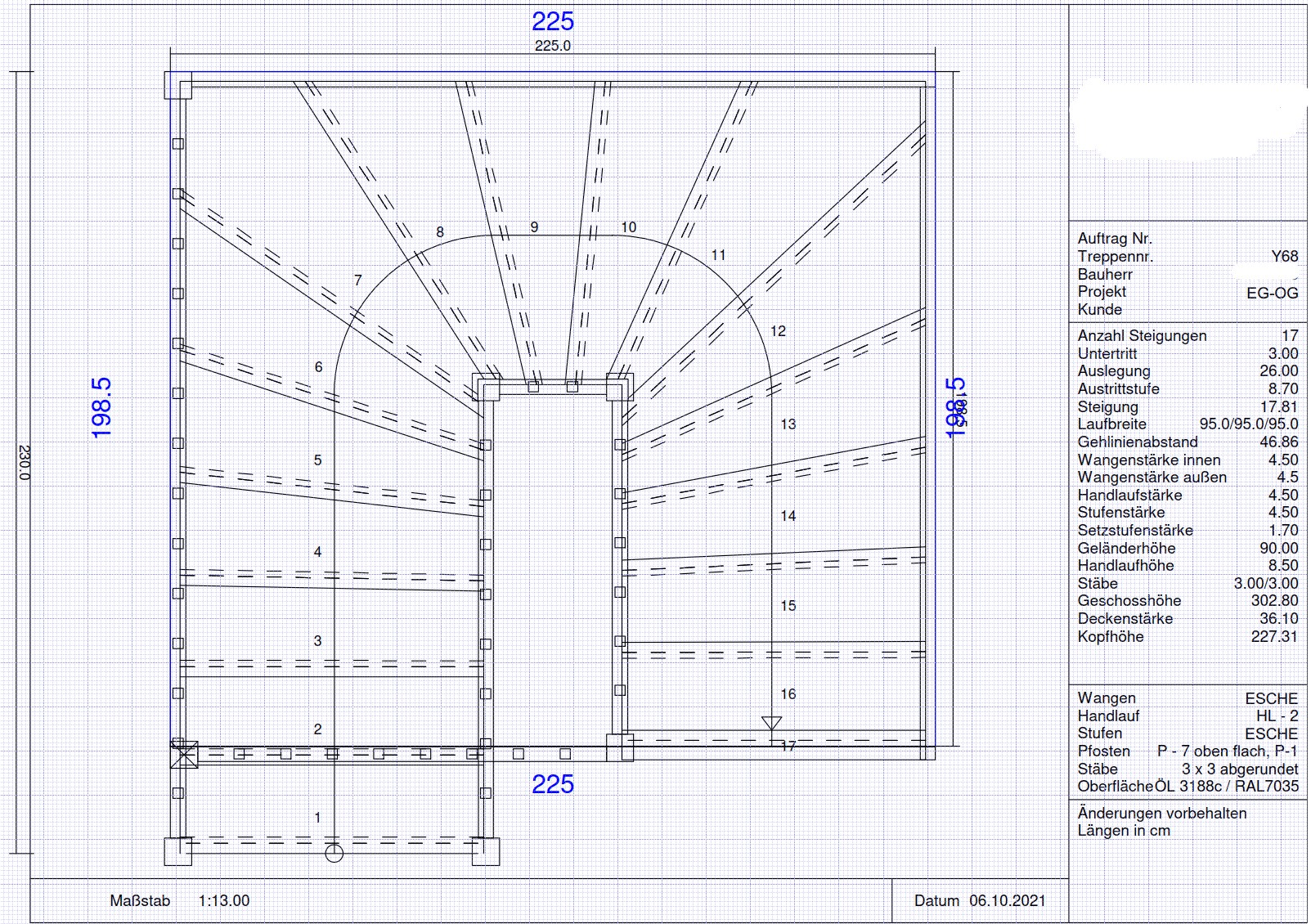

    Hast du eine Ausführungsplanung bekommen? So in etwa wie die hier:
    Da kannst du dann sehen, ob die Anzahl der Steigungen stimmt etc.
    Mir sieht die zweite Stufe auch ganz schön hoch aus.
    Kann es sein, dass die die Trittsufen einfach vergessen haben mit zu "messen"?
    Ich finde ja selbst die gewollten 18,xy ganz schön hoch. Schon meine 17,xy sind nicht gerade super komfortabel.
    Also von vornherein keine tolle Planung.
    Aber so würde ich sagen, das ist ein Mangel.

    DIN18065
    Wohngebäude mit bis zu zwei Wohnungen und innerhalb von Wohnungen:
    Steigung s: mind. 140 mm, max. 200 mm
    Ich lese da 205-206 mm
    Abgesehen davon, dass eine andere Steigung vereinbart war.

    Ich würde mal die nächsten 3-4 Stufen messen und überprüfen, ob die 18.3cm überhaupt tatsächlich gebaut wurden.
    Wenn die Abweichung dann größer als die nach DIN zulässige ist, dann soll der Treppenbauer halt die ersten 5-6 Stufen jeweils nachbessern, so dass alles wieder in die Norm rutscht. So kann man ja locker 1cm oder mehr rausholen.

    Vor Parkett. Mit Parkett ist es eine Punktlandung - sowohl in den DIN als auch zum Auftrag.
