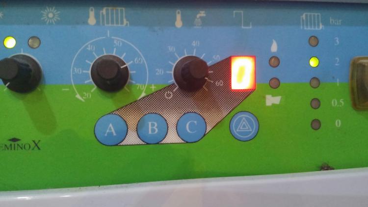

    Ich habe ein dringendes Problem oder man kann es auch eine dringende Frage
    Unser Haus hat 101qm wie haben eine Gas Therme mit der wir auch Warmwasser aufbereiten,ich habe die Therme vor 5 monaten warten lassen also dachte ich es sei alles.i.o.
    Regeln tue ich dir Therme über eine Regler der in der Küche angebracht ist.
    Warmwasser ist auf 60grad eingestellt und Heizung auf 50grad.
    Das eigentliche Problem ist das es mir so vor kommt das sie ziehmlixh oft anspringt und wenn ich mich nicht verrechnet habe verbraucht sie über den ganzen Tag 24h gute 13 bis 14. m3.
    Weiß hier jemand der mir darüber was sagen kann.
    MfG Kevin

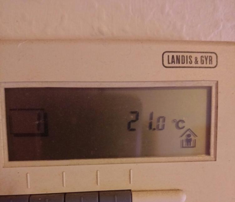

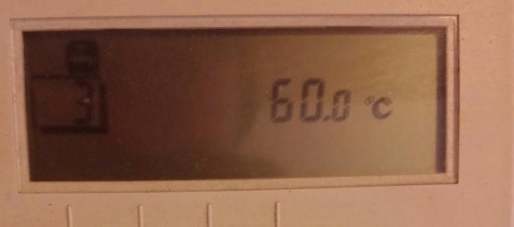

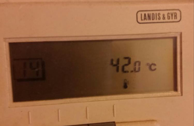

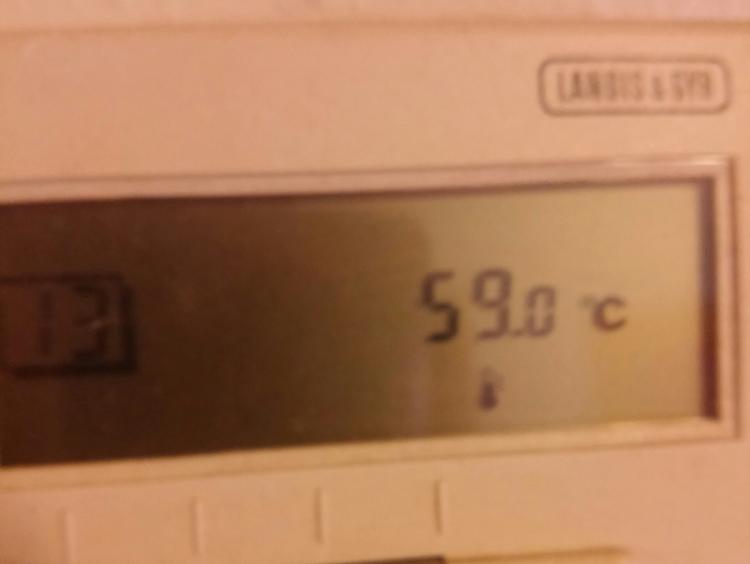

    Ich mache mal paar Fotos im Anhang.
    Besser ging es mir den Fotos leider nicht da ich sie zuschneiden musste.

    Wenn du unsicher bist, lasse noch einmal einen Fachmann kommen und den Düsendruck überprüfen. Du kannst um Vorfeld versuchen, den Düsendruck bei Hersteller, in deinem Fall, Geminox zu erfragen.

    Ok danke erstmal für die Antwortenwerde ich mal nach Fragen ist ja ein italienisches Produkt

    Mal eine andere Frage zwecks der Schonsteinfeger Funktion bei mir im Heft steht da ich soll dir Taste B länger als eine Sekunde drücken was genau passiert da und geht er danach auch wieder in den normalen Modus ?

    Ok also Alter des Hauses 1918 aber 2013 kam dann das letzte mal alles neu die Therme die Fenster und Dämmung.über die Dämmung kann ich dir aber nix sagen.
    Die Therme ist auch so programmiert das sie morgens um 5.30 anfängt zu heizen und das macht sie bis 6.30 danach ist die dann aus gestellt bis um 16.30 Uhr danach heizt sie wieder bis 23 Uhr und dann ist Ende. Bis dahin verbrauche ich wenn ich sie zwischen durch nicht an mache (manuell) gute 12 bis 14 m3.

    Heute mal ein Woche lang durchgängig mit 15 - 20 Grad weniger Vorlauftemperatur und überprüfe dann deinen Gasverbrauch. Natürlich nur, wenn du deine Räume damit warm bekommst, was funktionieren sollte.

    Was genau meinst du mit weniger Vorlauftemperatur?
    Habe eben ml geschaut sie hat heute bis eben gute 20 m3 verbraucht das war vorher nie.
    Außentemperatur -10°
    Innen soll sie 21 bringen das wird aber immer schwer meistens nur 20.5 oder 20 Grad .. Leider ist das Obergeschoss nicht gut gedämmt habe da vorhin mal nachgesehen.

    Wasser auf 60 C° eingestellt ? warum ? kein wunder das es nicht warm wird wenn die Anlage den ganzen Tag nur Wasser warm machen muss .
