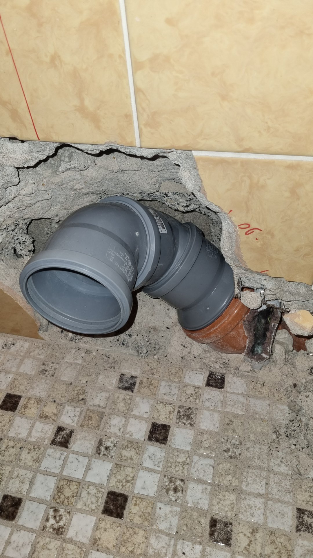

    schon häufig konnte ich Beiträge in diesem Forum nutzen, um meine Probleme bei der Sanierung zu lösen.
    Jetzt gibt es ein konkretes Problem, wo ich unsicher bin "ob man das so machen kann".
    Ich möchte im Gäste-WC aus dem Stand- ein HängeWC bauen. Soweit so gut.
    Der Anschluss zum Abwasser lag leider zu hoch. Mein Plan war, diesen raus zu stemmen und anschließend soweit nach rechts zu legen, dass ich mit dem beigefügten Bogen vom Geberit UP Element erstmal raus komme.
    Allerdings folgte direkt neben dem Wandanschluss schon das Fallrohr.
    Ich bin daher platztechnisch sehr unflexibel. Die beste Lösung, die ich bisher habe ist ein Geberit Etagenbogen, mit dem ich 5 cm Gefälle überwinden, und anschließen mit zwei 45er Bögen, einem kurzen geraden Stück und einem Reduzierstück ins Fallrohr gehe. Der Höhenunterschied ist allerdings sehr hoch, sodass ich in dieser Kurve deutlich über 5 % Gefälle liege.
    Wie schwerwiegend wäre das, wenn ich das so verlege und habt ihr vielleicht alternative Ideen?
    Ein Bild habe ich auch beigefügt, da kommt zwischen Reduzierstück und Bogen allerdings noch ein kurzes ca. 3 cm langes gerades Stück zwischen.
    Vielen Dank für eure Beiträge!

    Das einzige Problem was ich da sehe ist die fehlende Dichtung in der Muffe :)

    Das ist gut, weil die fehlt noch in jedem Bogen, damit ich das "Konstrukt" schnell wieder ändern könnte. Beim finalen Einbau kommt da natürlich die Dichtung rein, sonst wird das echt - scheiße

    Also kurz zur Begründung, es geht um eine sehr kurze Strecke und um eine WC Spülung, Durchmesser fallrohr wird sogar noch größer.
    Da wird Nix liegen oder hängenbleiben, die 6 Liter Wasser auf einmal zusammen mit Klopapier und faekalien Reißen da alles durch.
    sowas ist eher problematisch bei langen Strecken bei Dusche zB
    Bitte nur normales Klopapier benutzen keine feucht Tücher etc

    Alles klar, danke dir, dann kann ich wieder ruhig schlafen. Würden mir 3x 30 noch nennenswerte Vorteile bringen?

    Seh ich ehrlich gesagt nicht. Es schaut so aus als ob das auch vom Abstand zum Trag Ständer gut passen könnte

    Ich würde es machen wie auf dem Bild. Strecke zu kurz um ernsthafte Probleme zu bekommen.

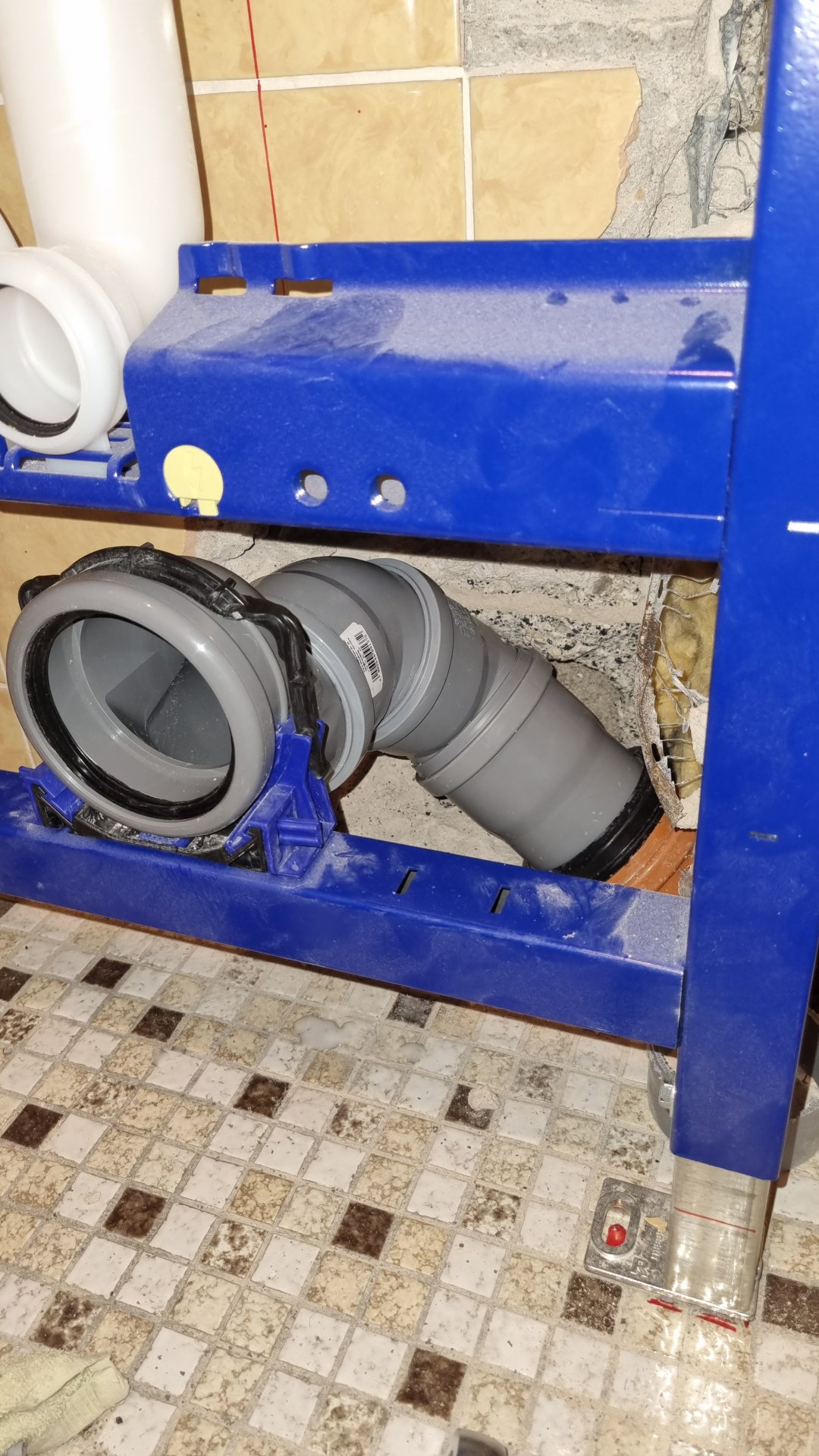

    Top, falls nochmal jemand vor dem Problem steht, hier nochmal ein Foto, wies fertig ist (sogar mit Dichtung):biggthumpup:
