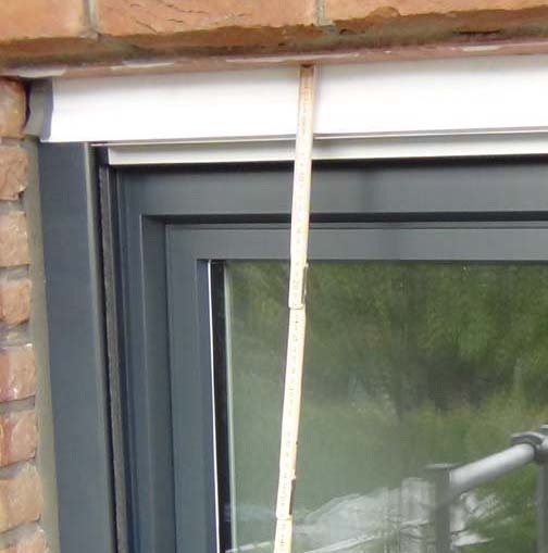

    Danke für die Antworten.
    Langsam bekomme ich wieder Hoffnung, dass der FB auch in dem Mangelpunkt etwas machen muss.
    Ich suche mal nach Verbreiterungen im Internet. Derzeit kann ich mir nicht vorstellen, was R.B. genau meint und dass das optisch schöner ist. Aber vielleicht habe ich jetzt auch eine falsche Vorstellung davon.
    An Ralf Wortmann: Beweisen können wir, dass der alte Kasten groß genug ist. Wir haben einen Kasten geöffnet und nachgemessen. Das kann auch der Fensterbauer nicht leugnen. Er hatte nur die Idee, dass die Fenstergröße das Resultat der Fliegengitter seien. Er sucht eben offensichtlich nach einer Ausrede. Aber ich denke, in Betracht der fehlenden Höhe für die Fensterbänke kann er so nicht mehr argumentieren.
    Da wir laut Gutachter noch viele weitere Mängel haben und der FB nicht alle Mängel ausbessern will, werden wir nun doch einen Anwalt nehmen.

    Das sind Profile identisch zu den Rahmenprofilen, gleicher Aufbau, Form, Farbe, die werden aufgesteckt und verbreitern den Rahmen um x cm. Wenn tatsächlich die Fensterbank entfernt wurde, dann kannst Du den Höhenunterschied zwischen Außen- und Innenfensterbank mit dem "normalen" Rahmen gar nicht überbrücken (sonst geht der Fensterflügel nicht mehr auf). Also wird unten eine Verbreiterung aufgesteckt und damit kommt das Fenster x cm nach oben.
    Die Außenfensterbank wird dann auf die Stirnseite des Profils geschraubt, unterhalb der Entwässerungsöffnungen.
    Entwässert das Profil nach unten, dann kommt unten ein Anschlussprofil dran. Die sind schmäler als die eigentlichen Rahmenprofile, so dass man an dieses Anschlussprofil die Fensterbank schrauben kann und das Wasser aus dem Rahmenprofil dann direkt auf die neue Fensterbank entwässert.
    Wie man das dann im Detail ausführt, das entscheidet der Fensterbauer anhand der Einbausituation vor Ort.
    Ob das bei Dir die Ursache für die zu geringe Fensterhöhe ist, das kann man aus der Ferne nicht beurteilen. Bilder wären hilfreich. Nachdem Du aber bereits einen SV eingeschaltet hast, sollte der wissen was zu tun ist.
    Vor Gericht und auf hoher See.......Du kannst ein Dutzend SV auffahren, so lange die Gegenseite die Mängel bestreitet, bleibt nur ein Richter der ein Urteil spricht. Wie dieses dann ausfallen wird, das ist schwer zu sagen. Wenn Dein SV die Mängel begründen kann dann sollte es der Gegenseite schwer fallen dies zu widerlegen. Dann geht es auch nicht nur um den Mangel an sich sondern um die Schadenshöhe..

    Wie eure Chancen stehen, lässt sich bezüglich der überstehenden Rolladenkästen mit den recht wenigen Informationen hier schwer beurteilen. Nicht einmal ein Fotos gibt es von den Fenstern. Nebenbei: war im Bereich oberhalb des neuen Rolladenkastens wenigstens gedämmt?
    Mir gibt zu denken, dass euer SV das mit den überstehenden Rolladenkästen offenbar nicht für einen Mangel gehalten hat. War er denn beim Öffnen des Kastens und Nachmessen dabei? Wusste er, dass genug Platz oben ist? Ist euer SV ein SV für Fenster- und Türenbau, oder „nur“ ein SV für Schäden an Gebäuden?
    Ohne letzteren zu nahe treten zu wollen (viele SV für Schäden an Gebäuden haben ausgezeichnete Kenntnisse auf fast allen relevanten Gebieten), gibt es meiner Erfahrung nach gerade auf diesem Spezialfachgebieten einige Top-SV, die einen erheblichen Wissens- und Erfahrungsvorsprung zu vielen anderen SV haben. Die gehen mit schlafwandlerischer Sicherheit durch den Sachverhalt, prüfen hier, öffnen da, beregnen dort, haben sogar Geräte dabei mit denen man nicht nur die Glasanzahl, sondern sogar die einzelnen Glasstärken und Abstände zueinander messen kann (wo andere nur den „Feuerzeugtest“ machen) und kennen alle Vorschriften zu Verklotzungsregeln auswendig (wo andere erst mühsam im Büro nachlesen müssen). Für mich als technischen Laien insgesamt immer wieder beeindruckend. So jemanden braucht ihr bei einem Gerichtsverfahren.
    Da ihr ja noch eine Reihe anderer Mängel in petto habt, sollte zumindest nicht der Super-Gau eintreten, dass ihr bei einer rechtlichen Auseinandersetzung komplett verliert.

    um es mal auf den punkt zu bringen.
    ihr habt sehr vermutlich einen sogenannten sanierungsrolladenkasten.
    da wird ein neuer gedämmter rolladenkasten, im alten rolladenkasten
    verbaut.
    dieses dingen dort unten an der fensterbank, heißt schlichtweg
    fenster rahmenverbreiterung.
    und ohne fotos kann man hier nur rätselraten.

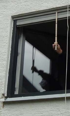

    Unser SV ist auf Fenster spezialisiert. Er hat die überstehenden Kästen auch direkt als Mangel erkannt. Er hat im alten Kasten nachgemessen und bestätigt, dass die neuen Rolladenkästen ganz verschwinden müssten. Die Firma bzw. unser Ansprechpartner sagte uns nämlich, dass die Fenster aus bautechnischen Gründen so aussehen würden. Das fanden wir komisch und wollten es "bewiesen" haben.
    Als wir die Firma bzw. den Chef anschließend mit diesem Mangel konfrontierten, hatte er die Ausrede mit den Fliegengittern. Diese Ausrede muss ihm erst einmal wiederlegt werden (was hoffentlich durch die Fensterbänke geschehen ist).
    Die alten Rolladenkästen sind dürftig mit Steinwolle gedämmt. Lärmschutz haben wir dadurch eigentlich keinen (steht auf der Mängelliste).

    Hier sind 2 Bilder
