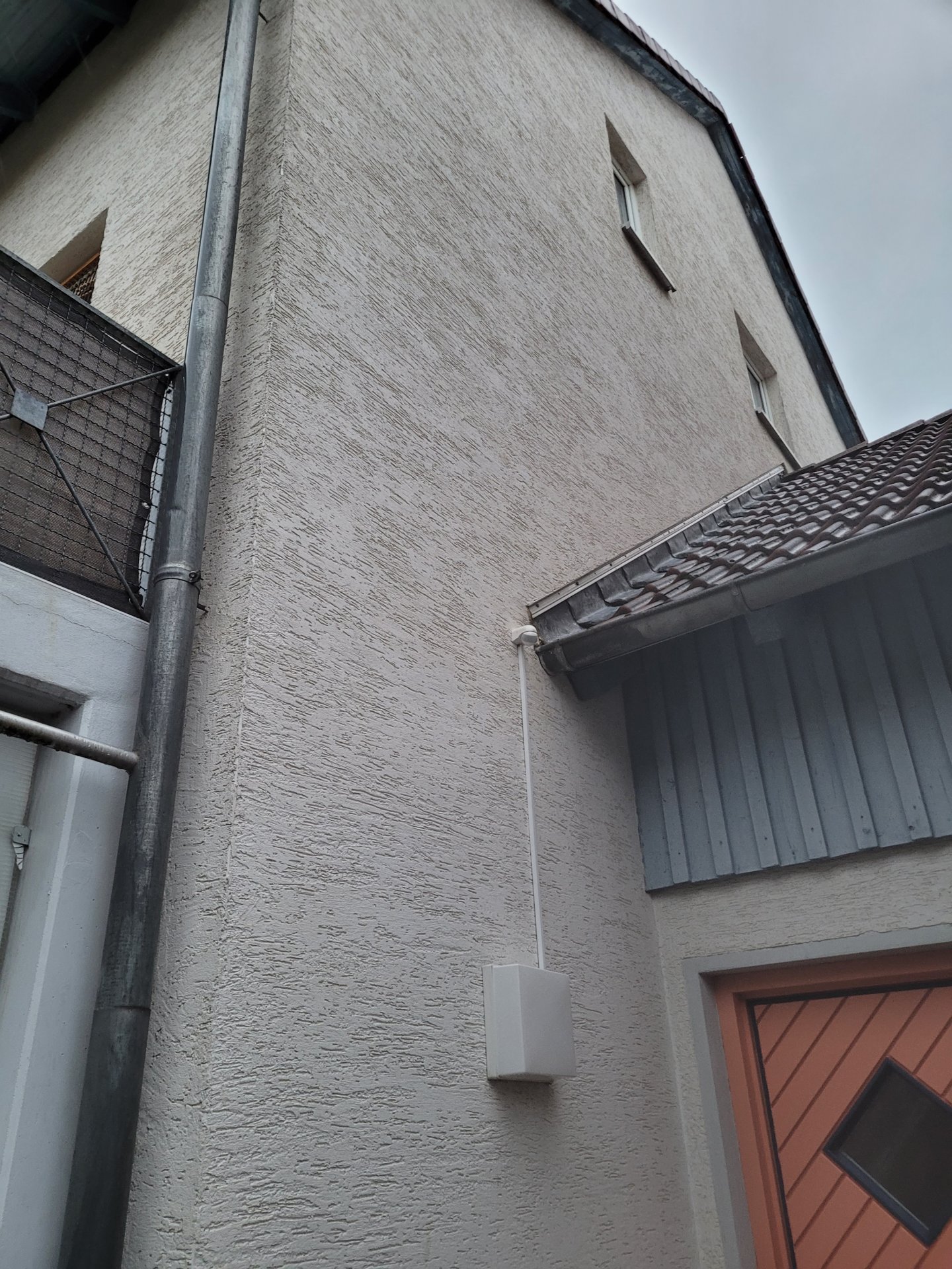

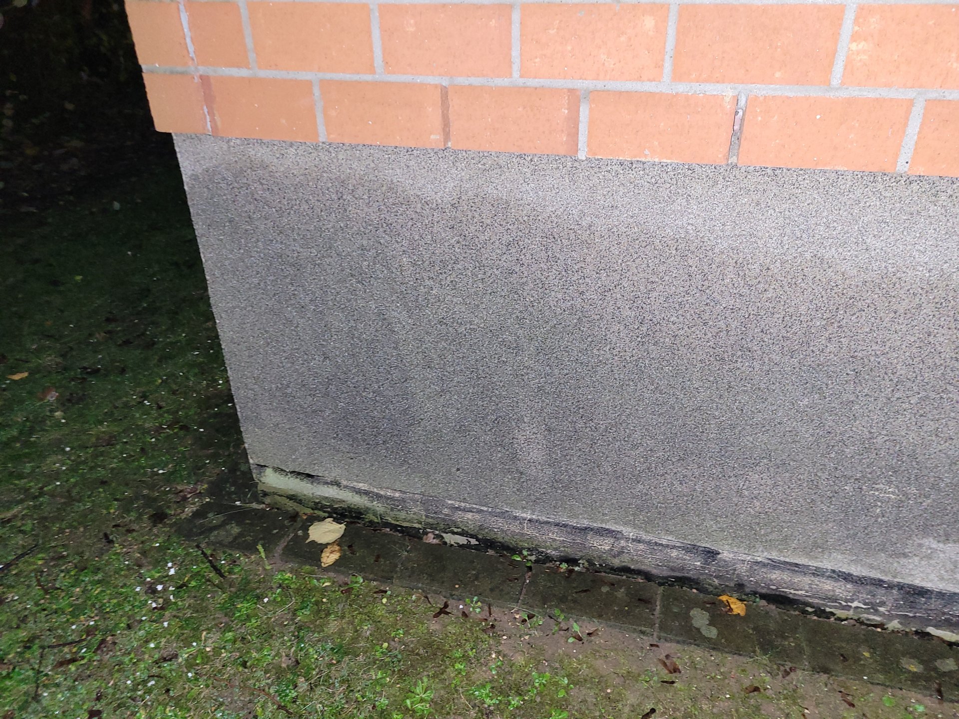

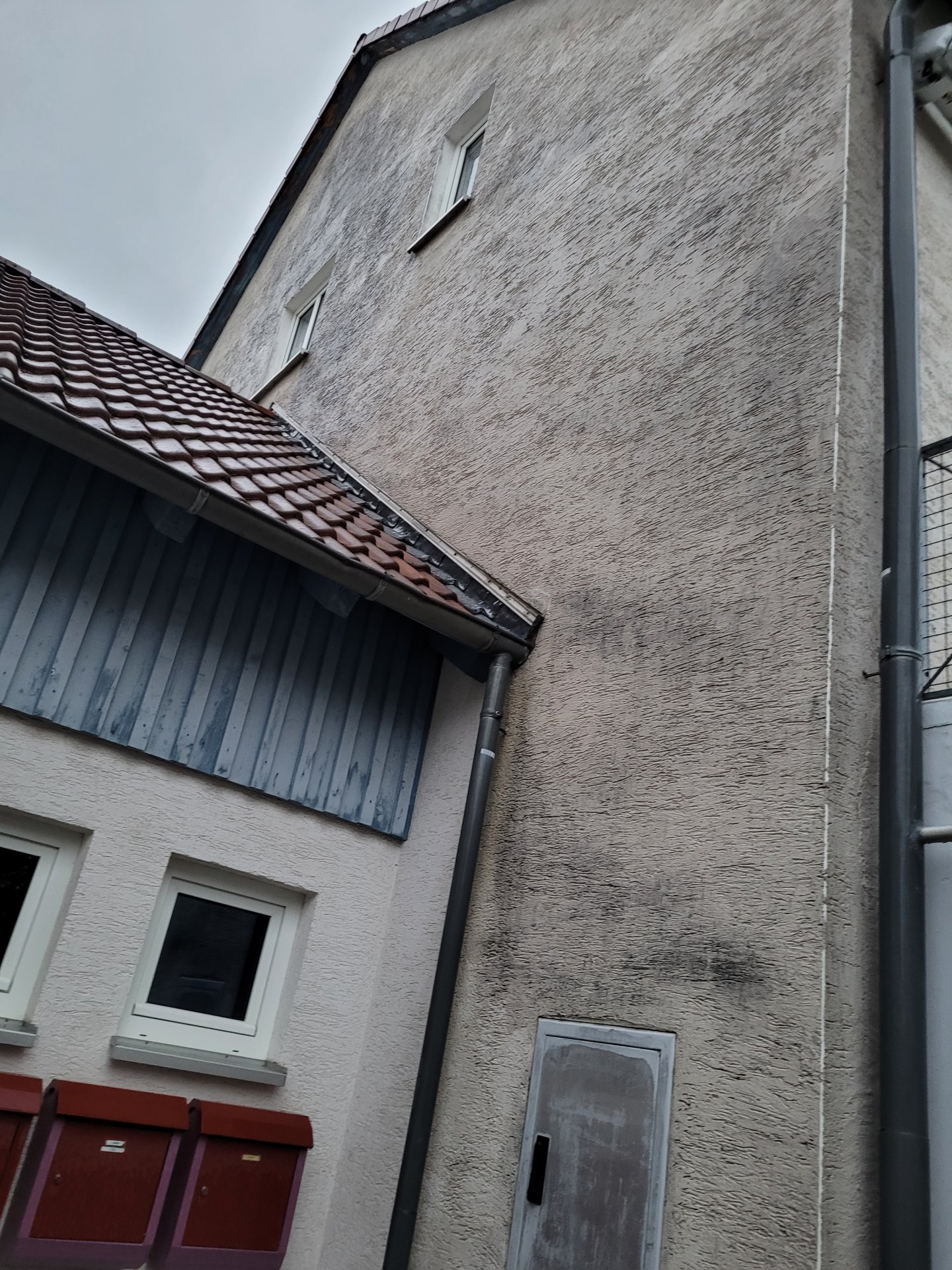

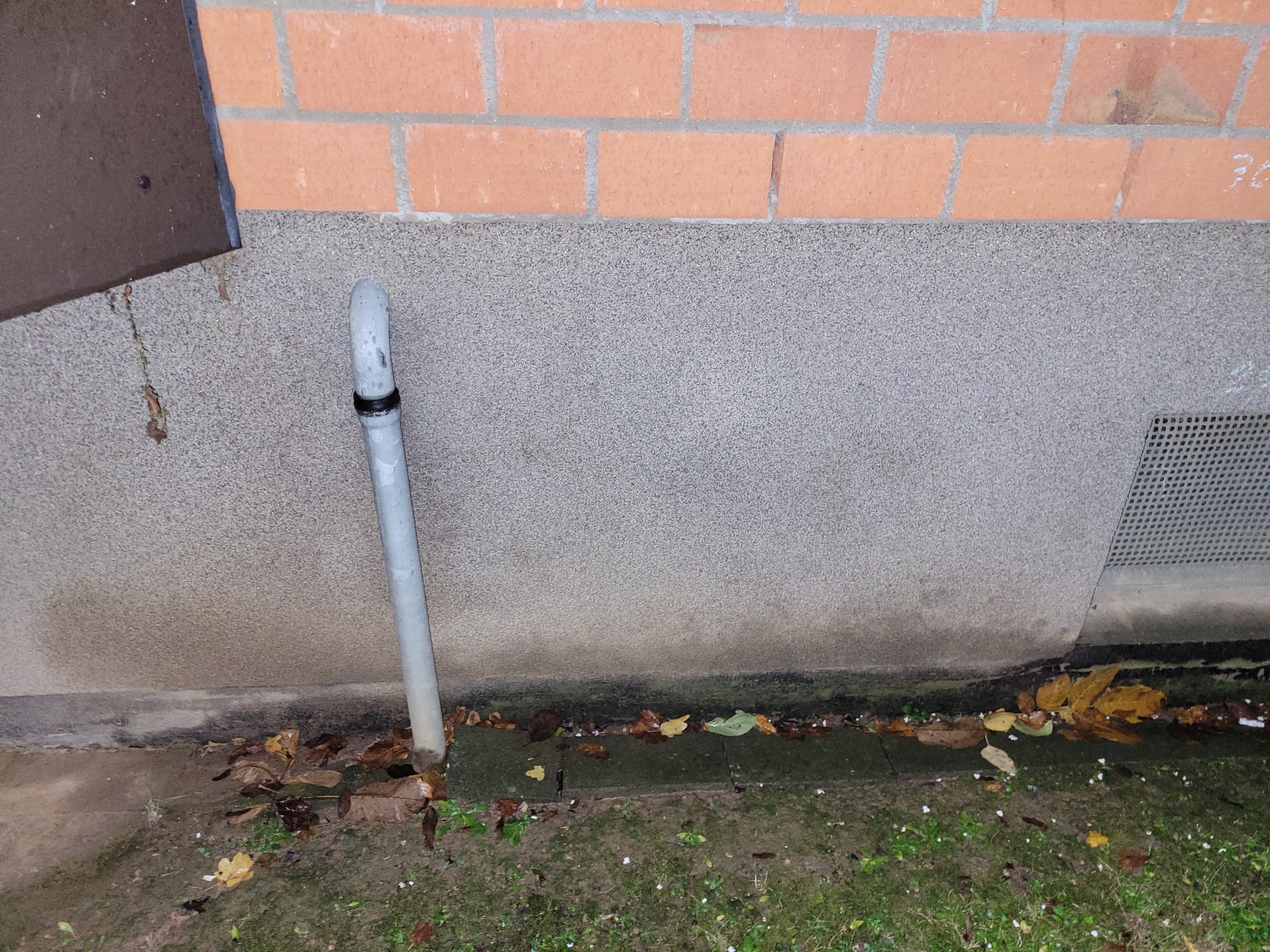

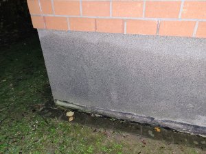

    Hallo wir möchten Wohnungen besichtigen. Vorab bin ich schon vorbei gefahren. Es sind 2 Stück. Es regnet November entsprechend relativ viel und auch an diesem Tag als ich die Fotos machte. Ich wurde stutzig als ich die Wand vom 1 Haus sah. Es sieht so durchnässt aus. Bei der zweiten hatte ich das Gefühl das Mauerwerk vom Boden aus sieht vollgesogen aus. Nun meine Frage: Kann man das von außen überhaupt beurteilen, ob es in den Wohnungen deshalb feucht ist. Was sagt ihr zu den Bildern. Wir hatten schon ziemlich viel Pech, eine "feuchte Wohnung" wo ständig trotz lüften und durschnittlichem heizen hohe Luftfeuchtigkeit herscht wäre wieder ein Griff ins Klo.Lg

    Wollt Ihr mieten oder kaufen?
    Man kann von außen nicht die eigentliche Bauwerksabdichtung sehen. Das kann auch einfach feuchter Sockelputz sein.
    Die schwarzen Verfärbungen auf der Fassade sind leider bei gedämmten Wänden normal, das ist technisch nicht weiter schlimm.

    Buntsteinputz Plastikpampe am Sockel wird bei Feuchtigkeit ohne entsprechende Abdichtung irgendwann wunderschöne Blasen werfen, auf oder abplatzen. Ausbesserungen daran wird man immer sehen. Frag mich warum der Käse immer noch auf dem Markt verkauft wird?
