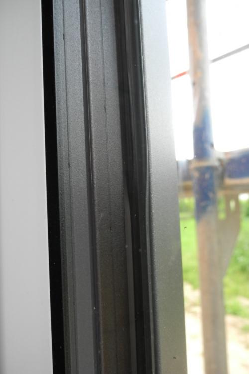

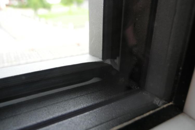

    ich habe letzte Woche meine Kunststofffenster mit Aluvorsatzschale und Dreifach-Verglasung erhalten (Marke will ich hier vorerst mal nicht nennen - ist auf alle Fälle kein Billig-Fenster).
    Neben dem Problem, dass bei einigen Flügeln die äußere Glasdichtung nicht ordentlich montiert wurde (auch auf den Bildern zu sehen), sieht man bei jedem Flügel mehr oder weniger die Innenseite des weißen Rahmens durch einen 3-5mm breiten Spalt zwischen Glasverbund und der äußeren Dichtung (siehe Bilder). Da Dichtung und Abstandshalter schwarz sind, fällt das weiße Innere natürlich um so mehr auf.
    Bei allen Fenstern, die ich bisher gesehen habe (es sind im Familienkreis leider nur 2-fach verglaste Fenster), ist mir nie ein solcher Spalt aufgefallen. Hier reicht die Dichtung immer bis zum Randverbund.
    Meine Frage nun: ist dies ein Mangel, der reklamiert werden darf/soll? Steht hier das Glas zu weit in den Rahmen ein?
    Oder ist das "normal"?
    Besten Dank im Voraus!

    Was soll das denn für ein Mangel sein?
    Haben Sie sich die Fenster nicht vorher angeschaut und erklären lassen!

    Das ist ja die Frage: ist es ein Mangel?
    Auf alle Fälle hatten die Fenster, die ich mir angeschaut habe (in der Ausstellung), diese "optische Lücke" zwischen Dichtung und Randverbund nicht.

    Fensterbauer schriftlich zur Nachbesserung auffordern und dann mal seine Erklärung abwarten.
    wer das Profil nicht kennt kann doch hier auch keinen Fehler finden.
    Mich würde die verdrehte Dichtung auf beiden Bildern stören, aber das man das Profil zwischen Randverbund und Dichtung sieht ist für mich kein Mangel.

    Hm, mir sieht das eher aus, als wenn die Scheiben nicht geklotzt wurden. So wie das aussieht haben die gar keine Luft zum Rahmen, da sie zu gross sind. Sollten keine genügende Luft zwischen Rahmen und Glas sein, ist das ein fachlicher Mangel.
    Auf jeden Fall die Leisten abmachen und nach schauen..
