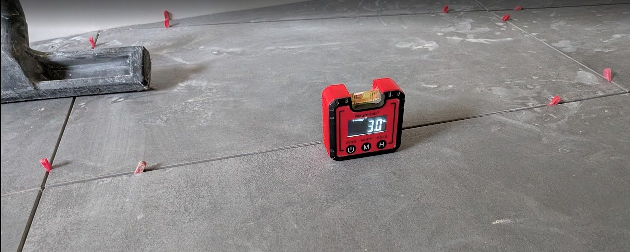

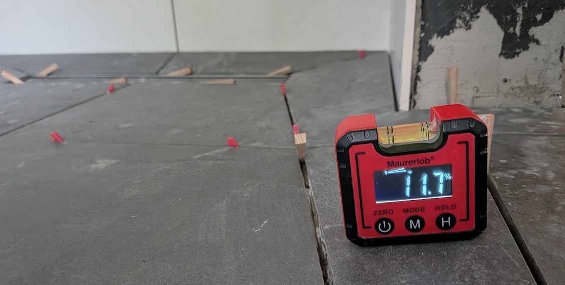

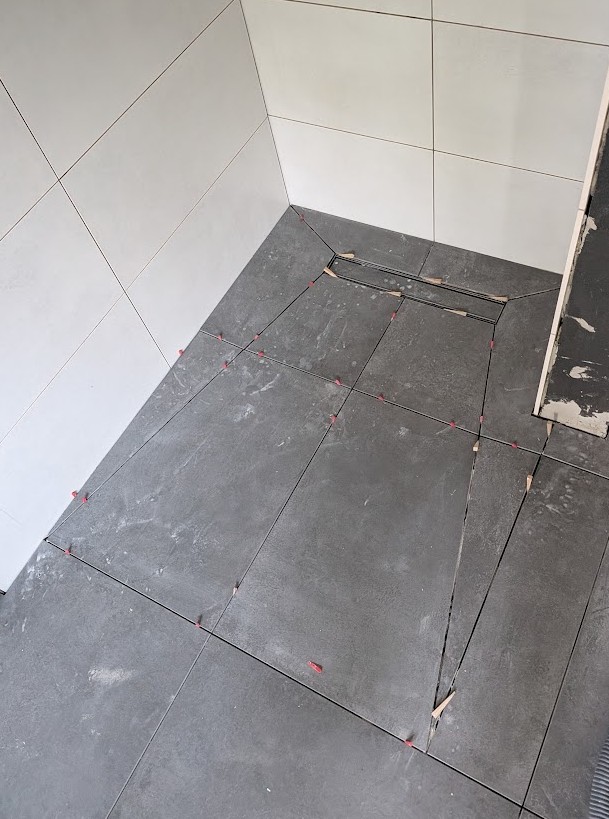

    Moin,
    meine bodengleiche Dusche hat 3% Gefälle und die Seiten mehr als 10%. Ich mein besser als zu wenig Gefälle, aber die Steigung links und rechts wird doch etwas extrem. Die Kosten und der zeitliche Aufwand das zu ändern sind vermutlich extrem groß. Hat wer Erfahrungen wie gut man damit leben kann?
    Hintergrund Infos:
    Das Bad (inkl. Estrich vom Fliesenleger) wurde im Bestand komplet neu gemacht. Bei der Befestigung der Duschrinne hat der Fliesenleger darauf bestanden, dass diese vom Installateur befestigt wird. OKFF wurde vom Flur aus mit dem Laser gemessen und Gefälle hätte 2% sein sollen.
    Ich hab mal nachgemessen. Die Duschrinne ist etwa 10mm zu tief, das summiert sich wohl aus
    • der Abfluss ist einige mm zu tief
    • die Fliesen gehen vom Flur aus leicht hoch (so 0.3%)

    Die Frage ist nicht, wie man damit leben kann, sondern wie du damit leben kannst. Wenn du in der Dusche bist, wirst du es doch merken! Stell dich rein und schau, ob du die ganze Zeit immer nur auf dem kleinen Rand stehst, oder tatsächlich in der Mitte, wo keine Probleme sind.
    persönliche Meinung: ich finde das echt gut, wie es gemacht wurde. Hätte bei der täglichen Nutzung keinerlei Probleme damit

    Das hat was mit Geometrie zu tun. Wenn du an den Seiten nur 3% willst hast du über die lange Distanz fast nix mehr.

    Ja, aber bei 2 % Gefälle ist das natürlich auch weniger. Vermutlich hätte ich einen Punktablauf nehmen sollen, aber das ist ja alles zu spät
    Ja sieht schon vernünftig aus.

    Nein, das, was du jetzt hast duscht auch m.E. angenehmer! Weil du auf der milden Schräge stehst. Auf nen mehr oder weniger mittigen Punktablauf steht man immer irgendwie drauf, für die Füße nur mäßig angenehm.
    Durch die steile Randung läuft das Wasser super ab und die Dusche ist gut zu reinigen. Ich finde das so recht gelungen.
