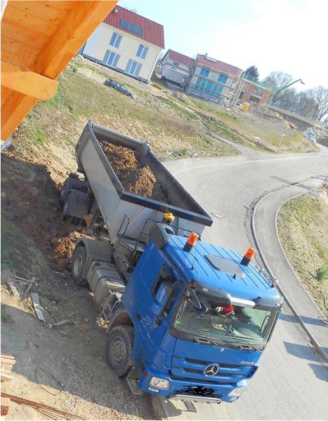

  3. #43 roger69, 03.04.2014
    roger69
    roger69
    18.02.2013
    90
    Malermeister
    Frankfurt
    Ja, Fotos habe ich auch gemacht, so ähnlich sieht das Fahrzeug auch aus, lediglich nicht mit 5 Rädern an der Seite, sondern 4.

    20m3.jpg So meine Damen und Herren, das soll 20m³ sein
  9. #49 ars vivendi, 03.04.2014
    ars vivendi
    ars vivendi
    25.07.2012
    1.521
    Techniker Garten Landschaftsbau, Forstwirt
    Erzgebirge
    Hier schaut die Sache schon ein kleinwenig anders aus. Hier handelt es sich um eine Wechselbrücke (Sattelauflieger). Trotz allem passen da keine 20³ Ladevolumen bei Erde rein. Überladung wäre auch hier vorprogramiert.Rechne hier mit ca 23 Tonnen Ladevolumen.

    Erzgebirge
    Pie mal, je nach Hersteller so 7-8 Meter Länge, 2,3-2,4 meter Breite und so 1,5-1,7m Höhe.= ca 26-30m³ Davon 2/3=17-20 m³= ca 27-33 Tonnen oder mehr, je nach Erdreich

    Salem
    Ein Sattel wird mit 15m3 Ladevolumen gerechnet, mal 1,7 ergibt ca. 25 Tonnen. Alles darüber ist überladen! Dass die Mulde nur 2/3 beladen aussieht ist normal, wenn man die mit Aushub voll macht, hat der locker 35 Tonnen Zuladung und den Führerschein weg! 20m3 ist definitiv zuviel!

  17. #57 wasweissich, 03.04.2014
    wasweissich
    wasweissich Gast
    wenn der (recht kurze) auflieger nur zwei achsen hat(sieht so aus und wird vom TE so beschrieben) sind 22-23 t das ende der fahnenstange .
    wären ~12 - 13m³ .
    eine sehr kreative gewinnmaximierung .

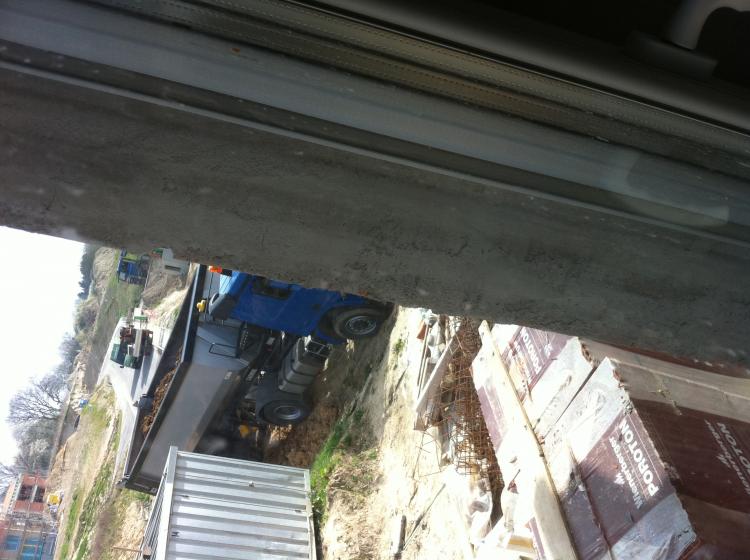

  19. #59 roger69, 04.04.2014
    roger69
    roger69
    18.02.2013
    90
    Malermeister
    Frankfurt
    Hallo, anbei ein Bild mit einem besseren Sicht. LKW kurz vor dem Abfahrt..............
