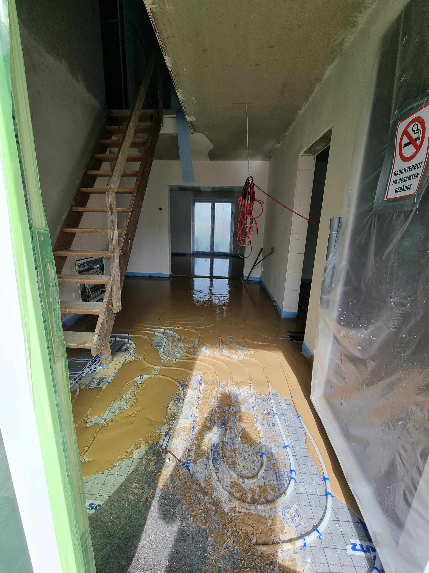

    Hallo liebe Experten,
    wir bauen ein Einfamilienhaus und sind bisher mit unserem Generalunternehmer sehr zufrieden. Nun ist der erste Baufail passiert
    Am Dienstag sollte der Estrich eingebracht werden, es wurde aber eine Tonne zu wenig geliefert. Alle Räume, bis auf den Flur, sind fertig. Der Flur wurde halb leer hinterlassen.
    Wir haben sofort den Bauleiter angerufen, der meinte es sei kein Problem wenn der Estrich später am Tag oder "morgen" (also heute) eingebracht wird.
    Aber das ist nicht passiert. Laut Aussage der Baufirma kommt der Rest erst Ende der Woche.
    Nun fragen wir uns natürlich, ob das negative Folgen hat? Denn Ende der Woche ist der bereits eingebrachte Estrich ja schon begehbar.
    Wir haben auch einen selbst beauftragten Sachverständigen, den haben wir nun heute auch eingeschaltet, da warten wir noch auf Antwort.
    Was denkt ihr denn hier darüber?

    Das Vorhaben ist Murks ..
    Auf einen teilweise abgebundenen Estrich wird 12..24..48 h später ein frischer Estrich eingearbeitet ...

    Antwort von unserem Sachverständigen: das verbindet sich beim Gießen. Es wird halt nur etwas länger beim Trocknen brauchen, weil später eingebracht.

    Sorry, ziehe meinen Beitrag zurück. Ich hatte am Handy nicht gesehen, dass die Suppe bereits in den Fur gelaufen ist.
    Hatte erwartet, dass die Räume ordentlich durch Trennfugen abgespert sind und lediglich der Flur später belegt wird.
    Inwieweit sich die Schichten bei Anhydrit sauber verbinden, weiß ich nicht.
    Ich würde dazu mal den Hersteller kontaktieren.

    Das ist ein guter Tipp. Habe die Baufirma nun um die Auskunft des Herstellers gebeten.
    Habe noch von einem anderen Fachmann die Auskunft bekommen, dass das bei Zementestrich wohl kein Problem sei.
    Hoffe mal unser Sachverständiger hat auch Recht, der meinte dass es sich nachträglich noch verbindet.

    Also das bisschen Schlämpe da bei den FBH-Rohren sehe ich eher unkritisch, stabil wird der Estrich auf jeden Fall sein, da die Mindestdicke über Rohr ja durchgängig sein wird. Evtl. im nicht messbaren Bereich verminderte Heizleistung aber im Centbereich in den Heizkosten.
