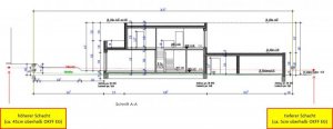

    Nach dieser Planung (s. Bild) läge der Fußboden sogar unterhalb *beider* Schächte:
    Und wenn ich den Abt, der an anderen Stellen im Forum (und in seinem Rückstau-Handbuch) nicht müde wird zu betonen, dass Rückstauklappen nur das -- unsichere -- zweite Mittel sein sollten, richtig verstehe, bräuchten wir sogar eine Hebeanlage. Aber das macht doch auch keinen Sinn, alle Abwasserstellen (im EG! wir reden hier ja nicht über eine einzelne Dusche im Keller..) über Hebeanlage(n) anzuschließen?
    Heißt also, diese Planung funktioniert nicht (zumindest nicht ohne Starkregen-Risiko) und das OKFF sollte besser über das Niveau des oberen Schachtes, d.h. um mind. 50cm, angehoben werden..?

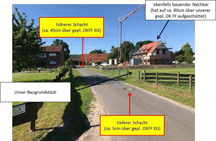

    hier noch zur Veranschaulichung die Straßen-/Außenansicht mit Verortung der beiden Schächte:

    also du musst mindestens 5cm höher liegen wie der tiefere Schacht. Dann kommts aber auch noch drauf an in welcher
    Richtung das Wasser abfliesst.
    wenn du 5cm über dem tieferen sitzt:
    Wenn das Wasser vom höheren zum tiefern fliesst und der tiefere ist zu, dann geht das Wasser zu dir.
    Wenn das Wasser vom tieferen zum höheren fliesst und der höhere ist zu, dann kann es noch zum tieferen raus
    und geht nicht zu dir.
    Ich glaube in der DIN ist nur ein tieferliegender Schacht in der Straße verlangt, aber mir wäre das zu wenig.
