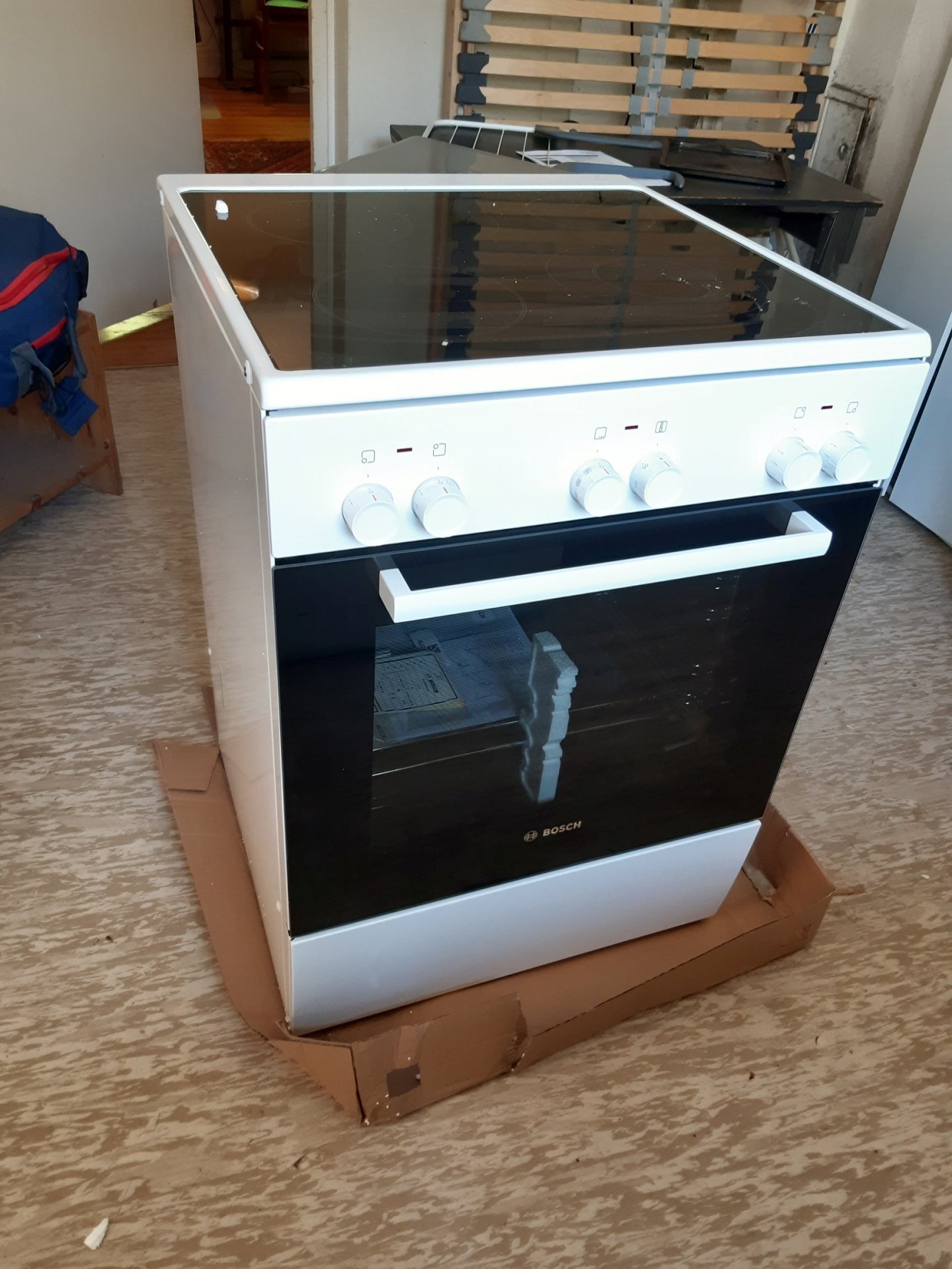

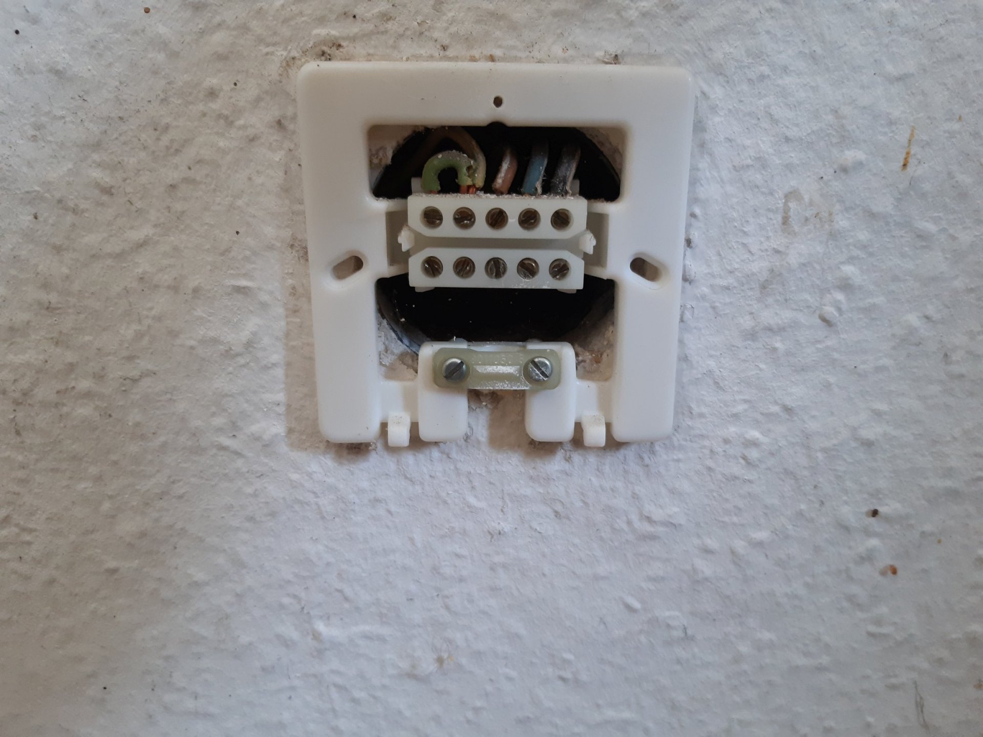

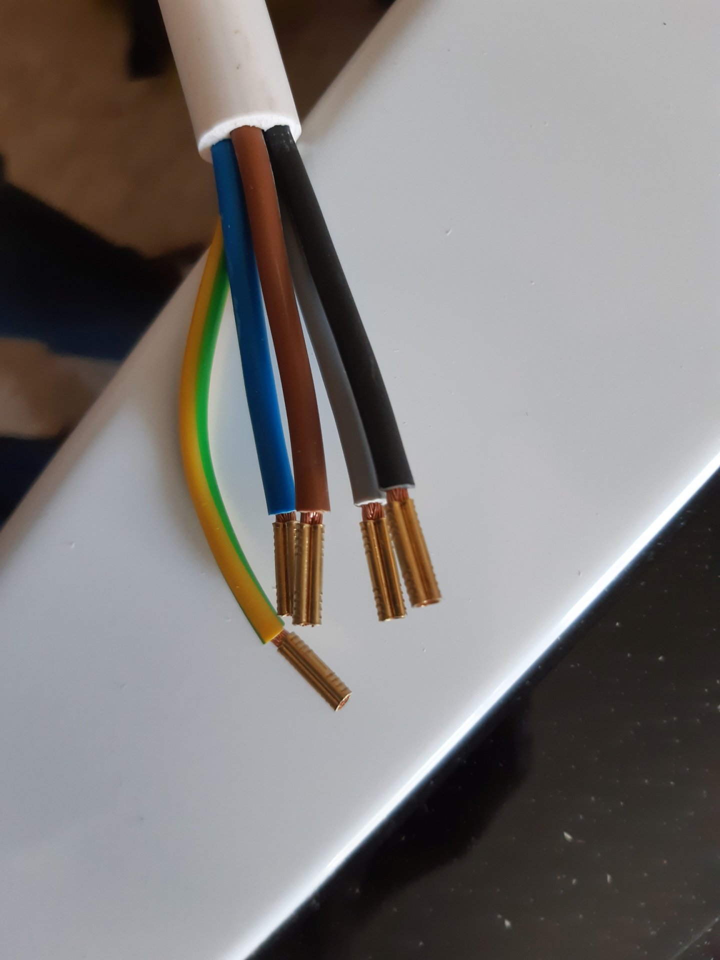

    ich habe eine Frage zum Anschließen eines Herd.
    Ich weiß man könnte auch ohne vorher hier im Forum zu fragen den Elektriker holen und ja ich darf und werde den Herd auch nicht selber anschließen, sondern wollte nur fragen ob wirklich eine Phase zu wenig vorhanden ist und was insofern der Elektriker tun müsste damit der Herd angeschlossen werden könnte.
    Denn ich habe schon schlechte Erfahrung mit der Ehrlichkeit von Elektrikern gemacht (natürlich ohne alle Elektriker über einen Kamm scheren zu wollen), deshalb die Frage im Forum.
    Das Kabel ist vom Herd und die anderen beiden Fotos vom Anschluss in der Küche wo ich den Herd gerne anschließen würde.
    Danke und Gruß
    Darius

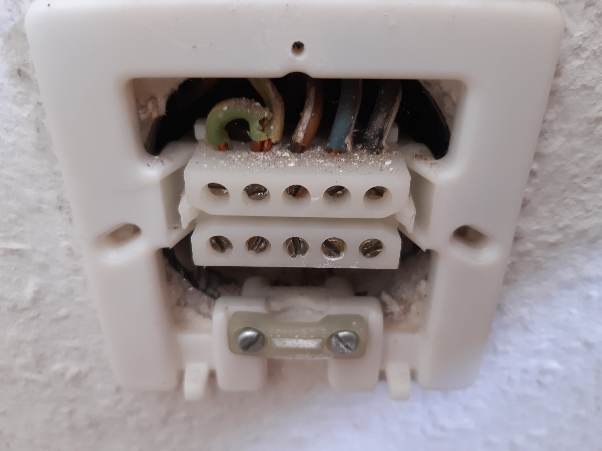

    Es fehlt der Neutralleiter. Klassische Nullung ist seit hundert Jahren verboten.
    Neue Leitung zum Herd ziehen oder den Herd mit verminderter Leistung und zwei Phasen anschließen lassen.

    Das mit dem fehlenden neutralleiter und der Brücke geht gar nicht.
    andersrum ist es bei den meisten Kochfeldern kein Problem zwei phasig anzuschließen, bei vielen ist das möglich. Das kommt aufs Gerät an.
    mit Herd meinst du 4 kochfelder und ein Backofen als Einheit ?
  4. #4 Darius1, 16.04.2020
    Darius1
    Darius1
    25.10.2014
    652
    34
    Kaufmann
    Speyer
    Ja 4 Kochfelder und Backofen als Einheit

    Querschnitt der Kabel untersuchen, also ob 1,5 oder 2,5 mm²- für Herde 2,5 mm² verwenden.
    Absicherung überprüfen
    Wenn ein Leerrohr liegt könnte u.U eine weitere Ader eingezogen werden.
    Bei einer derartigen Installation liegt evt noch Anderes im Argen-
    von daher kann's sinnvoll sein, die Installationen von einem Fachmann/Fachfrau untersuchen zu lassen.

    Vorsicht mit dem Bild... das könnte den TE dazu verleiten, hier zwei Phasen zu brücken, was einen schönen 400V-Kurzschluss verursachen würde.
    @Fred Astair hat schon recht. Lass einen Elektriker kommen, der erst mal prüfen kann, welche Phasen auf den drei Adern da tatsächlich anliegen. Viele Herde kann man auch ein oder zweiphasig anschließen, dann allerdings u.U. nicht voll belasten.
