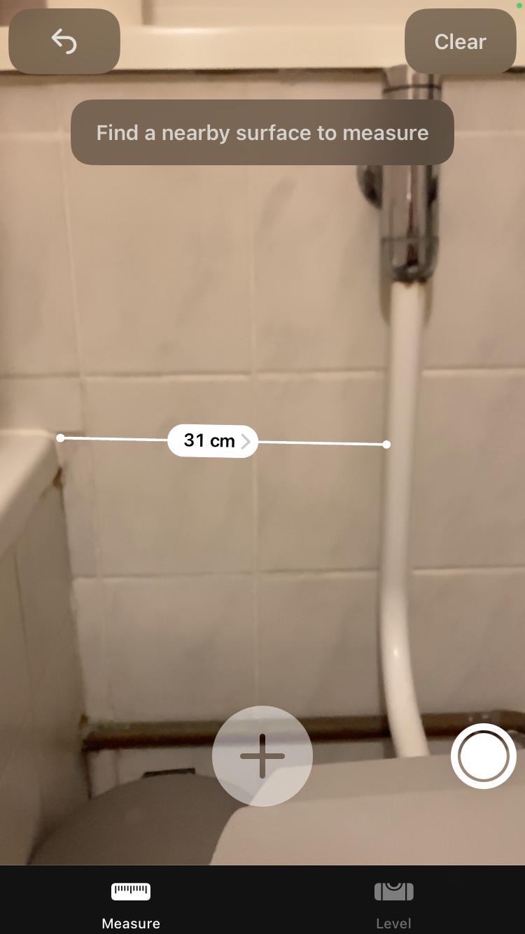

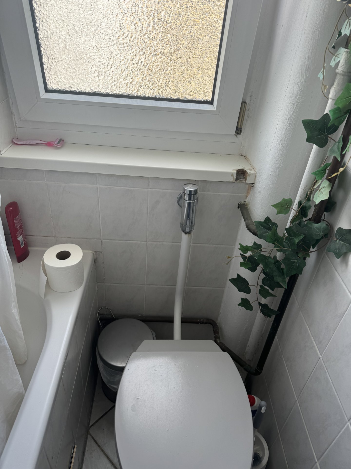

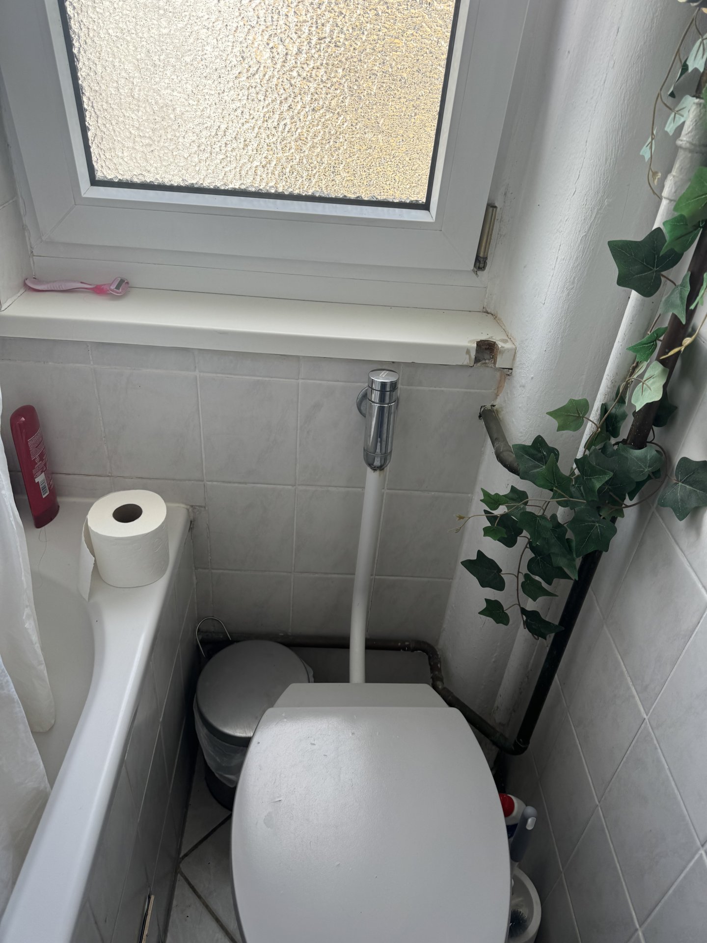

    Guten Tag.
    ich möchte in einem engen Bad einen Spülkasten montieren. Mein Klempner sagt, da passe keiner hin, es bestünde nur die Möglichkeit eines Druckspülers. Siehe Fotos. Fällt jemand ggf. ein sehr schmales Produkt ein?

    Ich seh kein Foto. Und wenn du schon dabei bist: Ein bemaßter Grundriss von dem Raum gleich dazu.

    Das Bild ist jetzt online

    Und wir sollen jetzt raten, wie breit die Nische ist und wie hoch die Brüstung?
    Die Höhe wir jedenfalls problematisch, wenn man das richtig errät. Fenster verkleinern oder anders aufbauen, z.B. Badewanne raus?

    Spülkasten über Eck mit Bedienung von oben

    Da scheint es ja nicht mal Platz für ein WC-Rollenhalter zu geben…oder Ersatzrollen…
    Kasten über Eck würde aber be…. aussehen…

    Hochhängender Spülkasten wie damals.

    und dann ohne Beinfreiheit?

    6l Spülkasten mit gekröpftem Spülrohr könnte durchaus funktionieren.

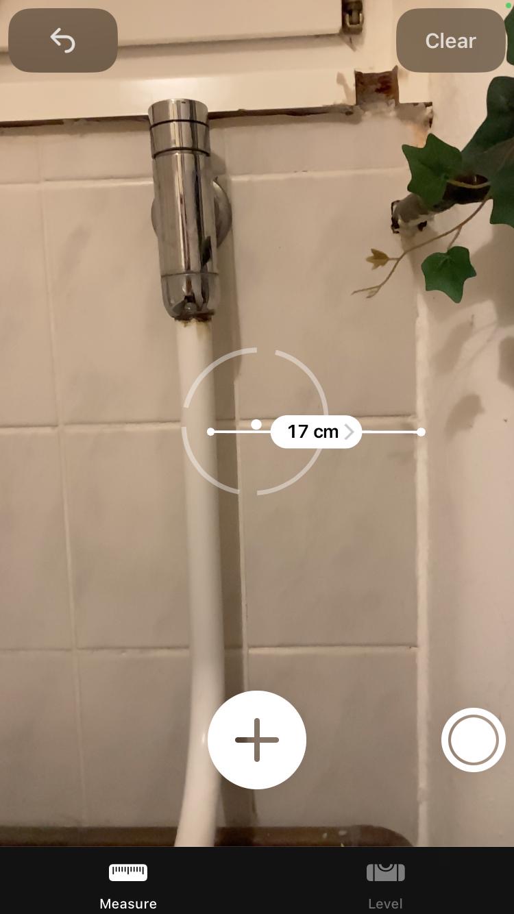

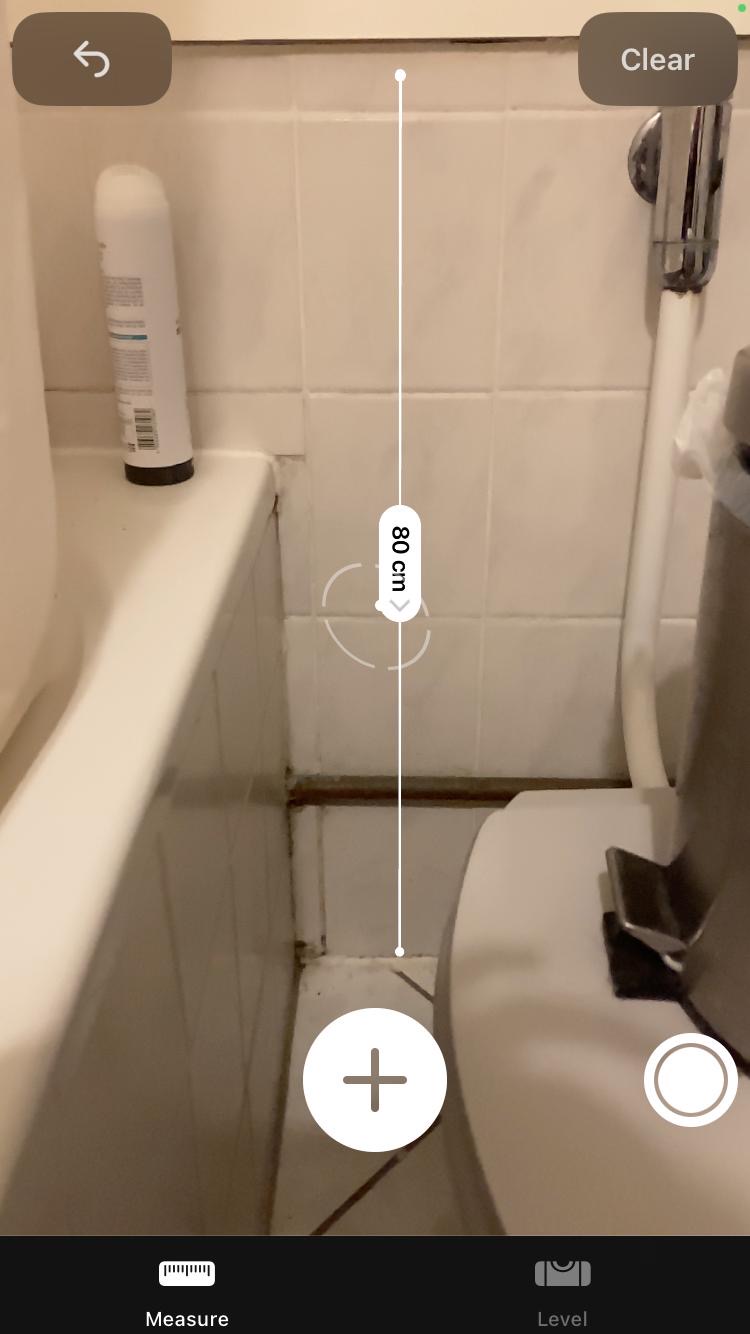

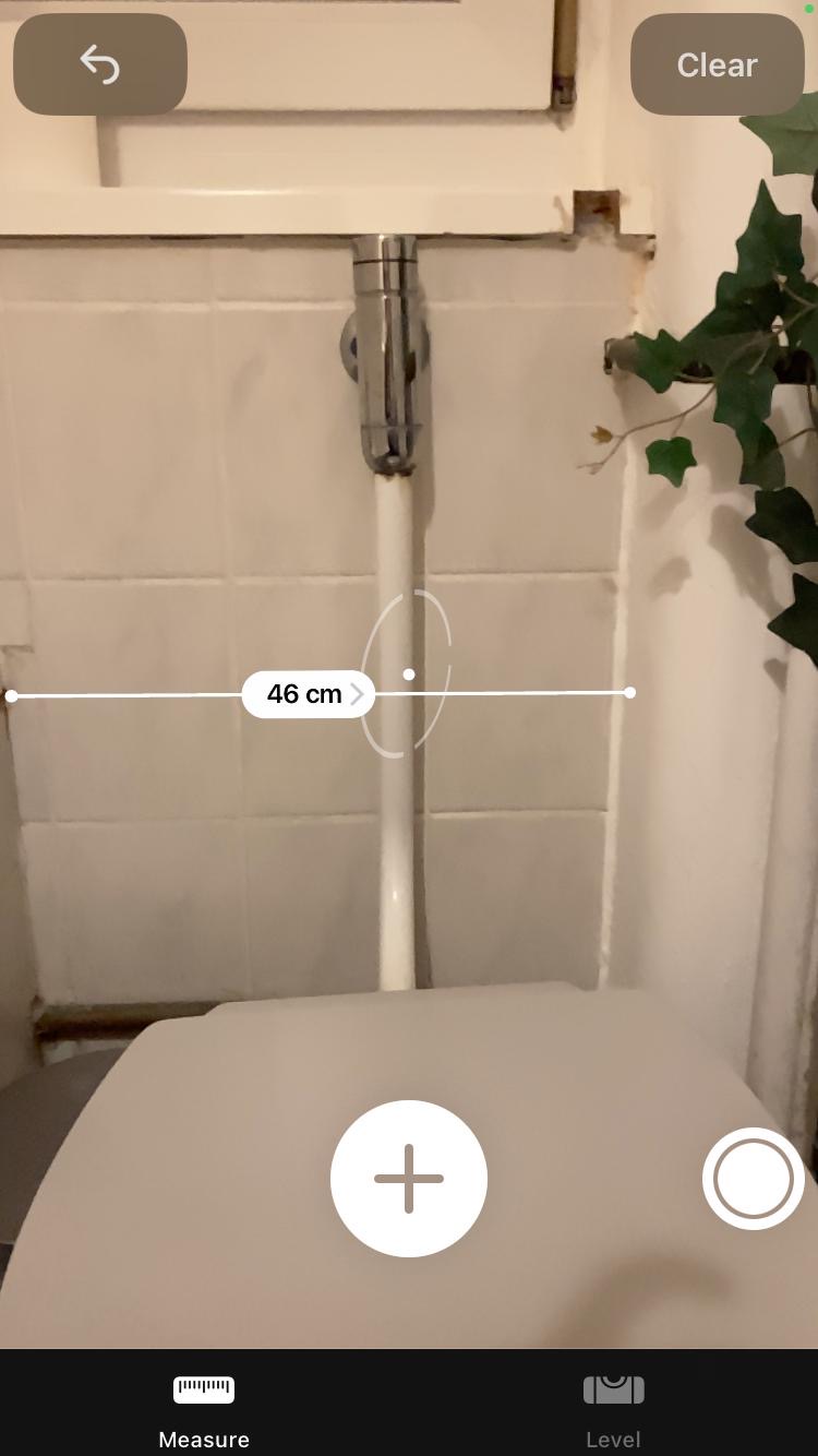

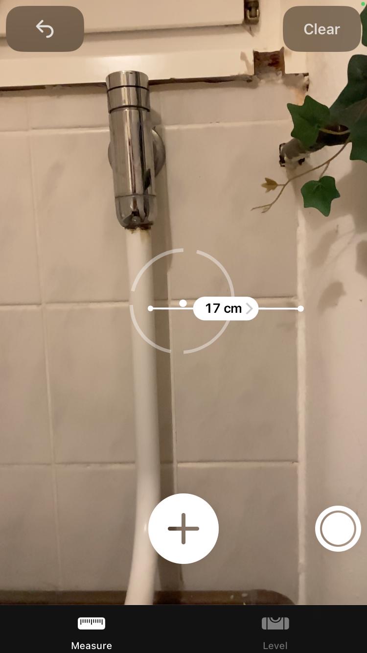

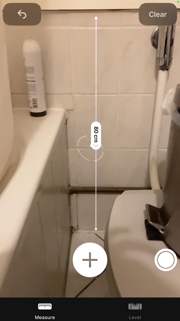

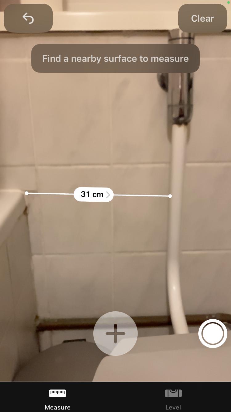

    Ich habe jetzt mal die Maße grob genommen, siehe Fotos

    35cm spülkasten geht doch da ohne Probleme ?
    Oder so ein ami WC mit Aufsatz spülkasten
  12. #12 romeros, 20.10.2024
    romeros
    romeros
    25.09.2024
    13
    Guten Morgen,
    35 cm Spülkasten ist offenbar zu hoch. So ein WC mit aufgesetztem Spülkasten wäre natürlich eine prima Idee. Komisch, dass da 3 Meister SH nicht drauf gekommen sind. Aber dem würde ich mal nachgehen.
