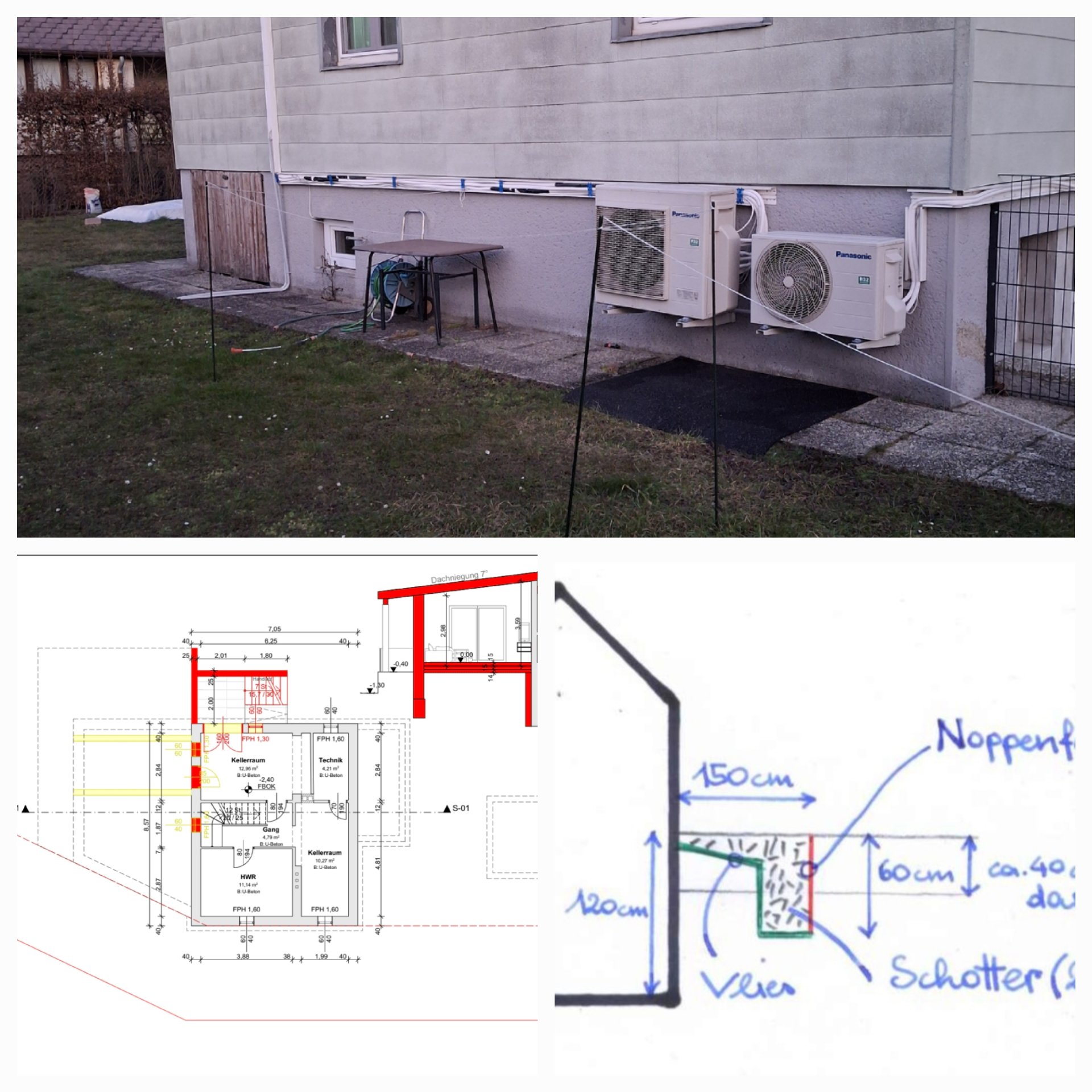

    Schönen guten Morgen,
    nach langer Suche und Grübeln durch diverser Kostenvoranschläge, kommen wir unserer Entscheidung immer näher, die Wohnraumerweiterung auf Schraubfundamente zusetzen und mit Ytong zu mauern. Ein Grund für mich wäre es, dass die Seiten nicht aufgegraben werden müssen um Streifenfundamente zu setzen.Damit bleiben die Außenwände bis auf einen Kellerabgang in der Erde, der Keller ist zwar nicht dicht aber auch nicht feucht, wenn es regnet werden die Wände tw. durchfeuchtet aber sämtliche SV und Bauunternehmer sagen unabhängig voneinander: "Wenn es nur eine Werkstatt mit Lagerraum ist würde sich der Aufwand nicht lohnen und zusammenbrechen tut nichts" steht ja schon seit 1965. Das Grundwasser drückt nach langen Regenfällen stellenweise durch den Boden(Was damals da war wurde zwischen die Wände geschüttet oder so ähnlich^^), aber nicht dramatisch. Also von meiner Seite aus "Never change a running system". Der Sockel soll bewusst über GOK freibleiben um evtl. Feuchte abtrocknen zu lassen, maximal neuer Sanierputz um einen schönen Sockel zu bekommen, die Feuchte zieht auch nur maximal bis GOK.
    Nun zum eigentlichen Problem:
    Um das Haus liegen Waschbetonsteine welche sich gesenkt haben und der Sockelanschluss abgerissen ist und somit der Regen sicherlich auch gerne an der Fassade durch die Fuge läuft, wir hätten nun gerne einen neuen Weg um das Haus sprich ein neues Traufpflaster, aller Pflasterer wollen nur arbeiten der Keller abgedichtet ist. Der Grund ist jener, dass die Steine in Schotter oder Sand gelegt werden um Wasser versickern zu lassen, ich möchte aber eine Möglichkeit des DICHTEN Traufpflasters um den ankommenden Schlagregen mindestens 1m vom Haus wegzubekommen. Gibt es hier Erfahrungen wie man soetwas fachgerecht und setzungssicher durchführen könnte?
    Ich würde nur das nötigste also 40 cm abgraben wollen lassen.
    Ich habe es ziemlich ausgeschweift aber lieber länger als zu knapp :)
    Vielen Dank
    Beste Grüße
    Manuel
    Fotos zeigen die Waschbetonplatten, eine Skizze nicht von mir aber so würde ich mir das Traufpflaster vorstellen können um den IST-Zustand beizubehalten und zu verbessern, evtl. mit Folie in der Erde ausführen. Rot mit Dach wäre der Zubau und das andere die angedachte Kellerstiege(statisches Problem?) 20250209_085219.jpg

    So würde es mit Streifenfundamenten betoniert lt. BM aussehen, also eine Seite komplett abgraben

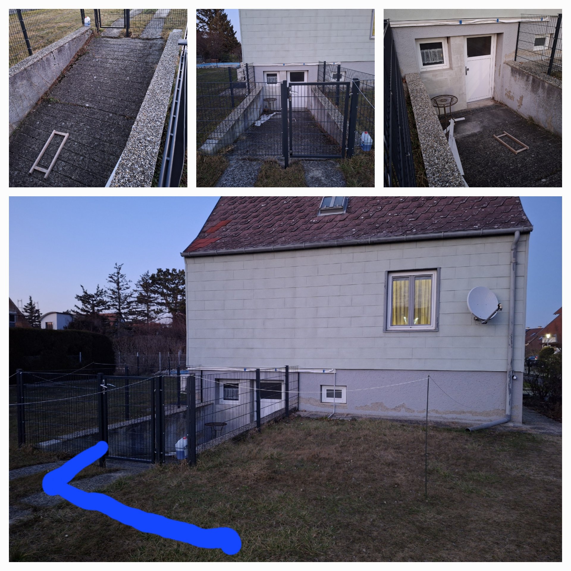

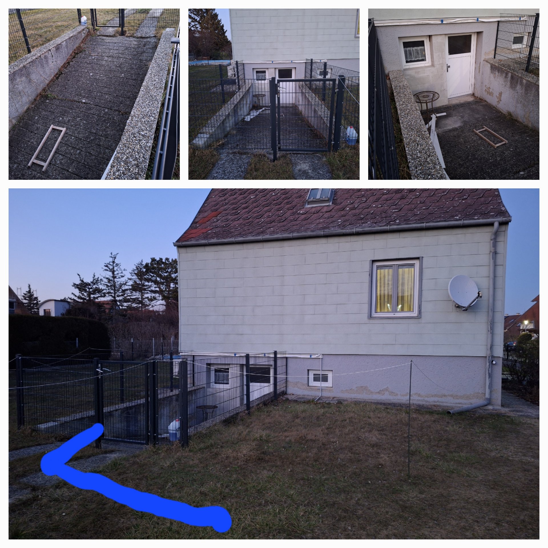

    Beim Plan sind 2 gelbe Streifen zu sehen, diese Mauern sind Stützmauern und dazwischen ist eine Rampe betoniert als Abfahrt in die Garage, diese Rampe soll abgegraben werden und ein Fertigkeller in einem L angebunden werden, siehe Bild
