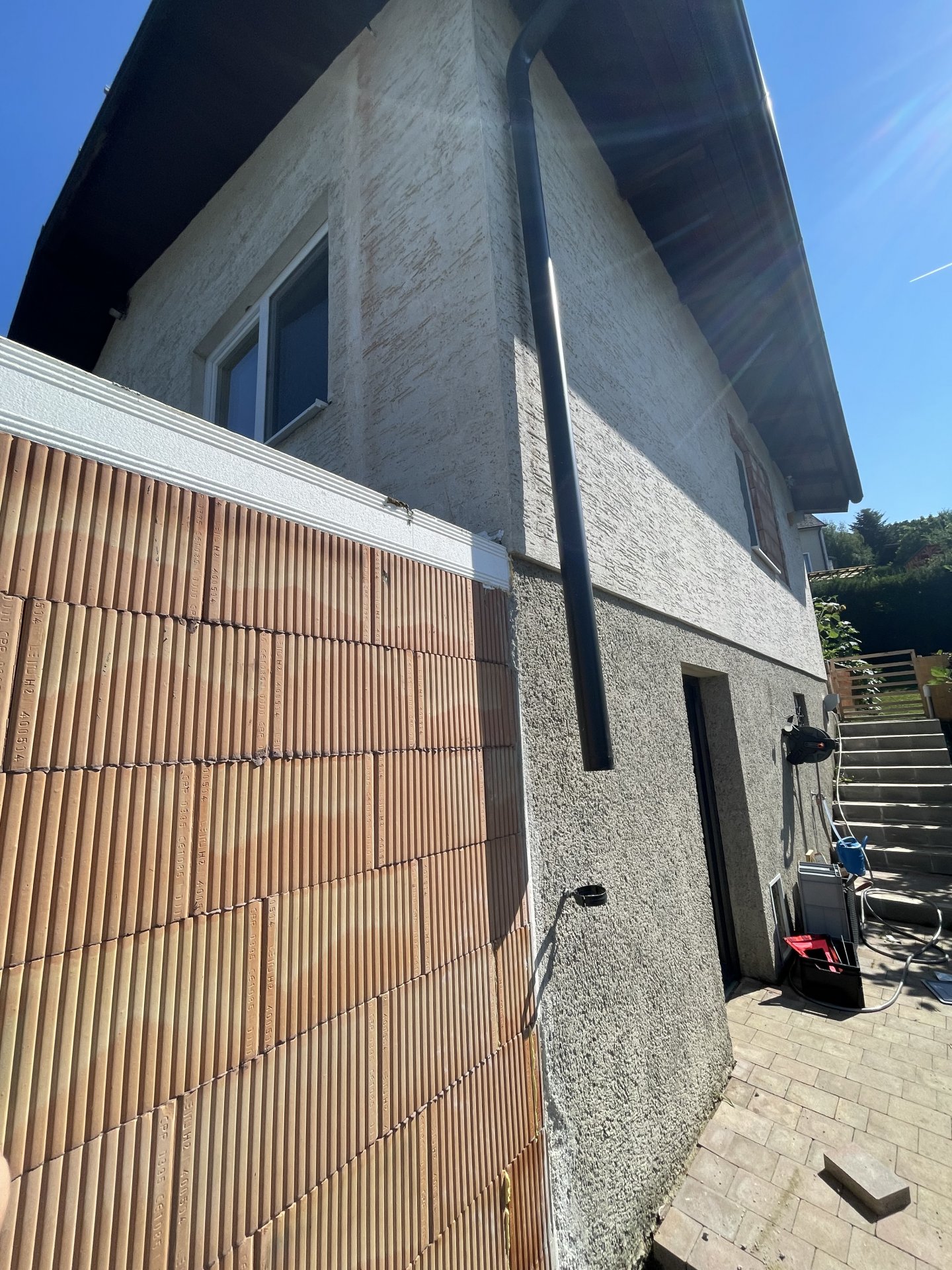

    Wir bauen zu einem Bestand dazu, der Zubau sowie der Bestand soll mit 16cm EPS isoliert werden. Die Wand des Kellergeschosses wurde auf die Bestansfassade ausgerichtet. Die alte Fassade macht einen Sprung von
    Ca 2cm zwischen Keller und Erdgeschoss. Jetzt stellt sich mir die Frage ob ich die Wand des Obergeschosses auch bündig zur bestands Fassade ausführen soll. Damit ich überall mit 16er EPS dämmen kann und der Sprung in der neuen Fassade auch da ist.
    Die Decke des Kellers wurde mittels 16er eps Deckenrandschalung ausgeführt. Also wäre die Auflagefläche des Ziegels nur 16,5cm den (2cm Stufe + 6,5cm eps). Wie wird das normal ausgeführt? Danke für die Hilfe
  2. #2 Alexander22, 09.08.2024
    Alexander22
    Alexander22
    07.08.2024
    Für alle die eventuell die selbe Frage habe. Bei einem 25cm Ziegel sollen mindestens 20cm tragend aufliegen. Das ist so damit die EPS Deckenrandschalung verwendet werden kann.
    Also danke für die Hilfe
