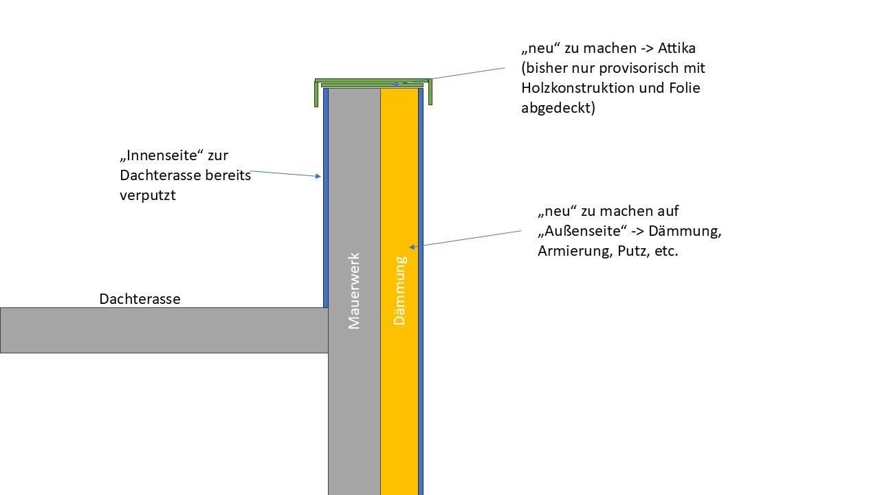

    Wir haben ein Haus gekauft, an welchem am Vorbau die Aussenfassade von den Vorbesitzer nie fertig gemacht wurde. Geplant war von denen eine hinterlüftete Fassade, jedoch möchten wir normal verputzen lassen. Bei diesem Vorbau befindet sich oben drauf auch eine Dachterrasse mit gemauerter Brüstung, wo entsprechend auch noch eine Mauerabdeckung/Attika drauf muss.
    Jetzt stellt sich für mich die Frage, was denn nun zuerst eigentlich kommt...Zuerst Dämmen+Verputzen und dann Attika? oder zuerst Attika (zumindest Unterkonstruktion) und dann Dämmen/Verputzen, da man so einen sauberen/besseren/dichteren Anschluss zu der Unterkonstruktion der Mauerabdeckung erlangt?
    Hängt dies ggfs. auch von der Art/dem System der Attika/Mauerabdeckung ab?
    Von den bisher angefragten Verputzern und Dachdecker habe ich teils unterschiedliche Rückmeldungen erhalten, so dass ich nicht so sicher bin, was der richtige/bessere Weg wäre.
    Um die Situation besser zu beschreiben wie es aussieht, habe ich eine einfache Skizze angefertigt...hoffe dies hilft bei meiner Beschreibung.
    Vorab vielen Dank!

    Das liegt etwas an der Verwahrung die du nutzt und deren Ausbildung, bei Stein Putz dagegen also erst Putz bei Blech die UK und Abdichtung muss vorher sein , die Verwahrung kann vorher oder nachher kommen , liegt am Überhang etc bei weit genug 'ausstehend' kann der Putzer ' dahinter fahren ' bei mini Ausladung natürlich nicht , ist auch die Frage ob du dein WDVS mit Profil abschließend ist oder nicht etc

    Hallo, vielen Dank für die schnelle Antwort.
    Geplant ist eine Blechabdeckung.
    Wenn ich die Antwort also richtig verstehe, wäre es in dem Fall durchaus also üblich/empfehlenswert die Unterkonstruktion und Abdichtung vorher zu machen?

    Ja , definitiv somit kann der Putzer auch sauber abschließen.
