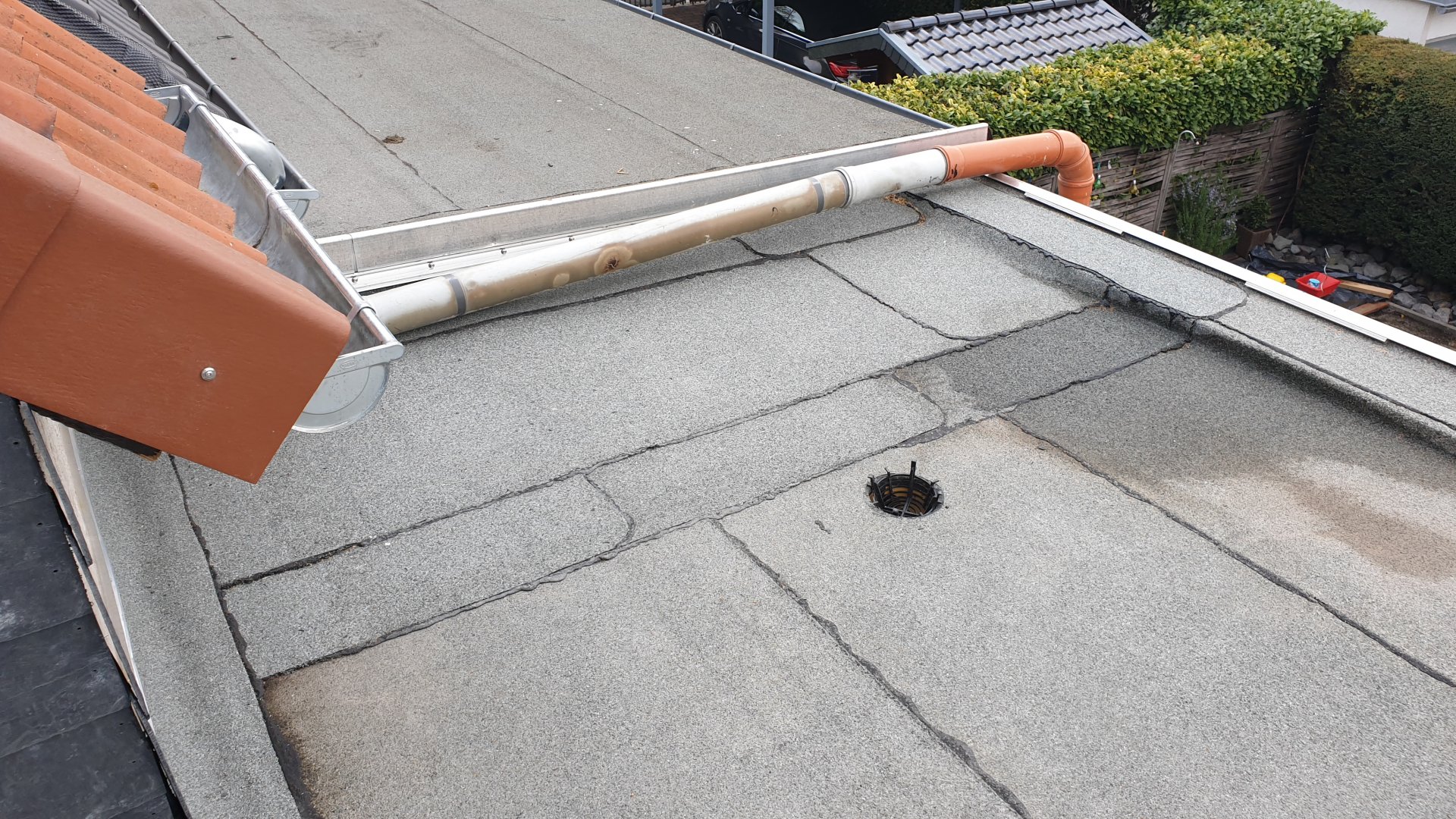

    bei uns muss sowohl die Fassade gedämmt werden als auch ein Dachterassengeländer angebracht werden (siehe Foto). Die Frage: Sollte zuerst das Geländer angebracht werden, oder die Dämmung?
    Ich als Laie stelle mir das Anbringen nach der Dämmung einfacher vor. Sonst müsste die Dämmung ja um die Geländerpfosten angebracht werden - sehr schwierig und aufwändig irgendwie.
    Wie wäre das richtige Vorgehen? Soll ich zuerst einen Geländerbauer beauftragen oder einen "Dämmer? :-)
    Danke vorab
    Mike

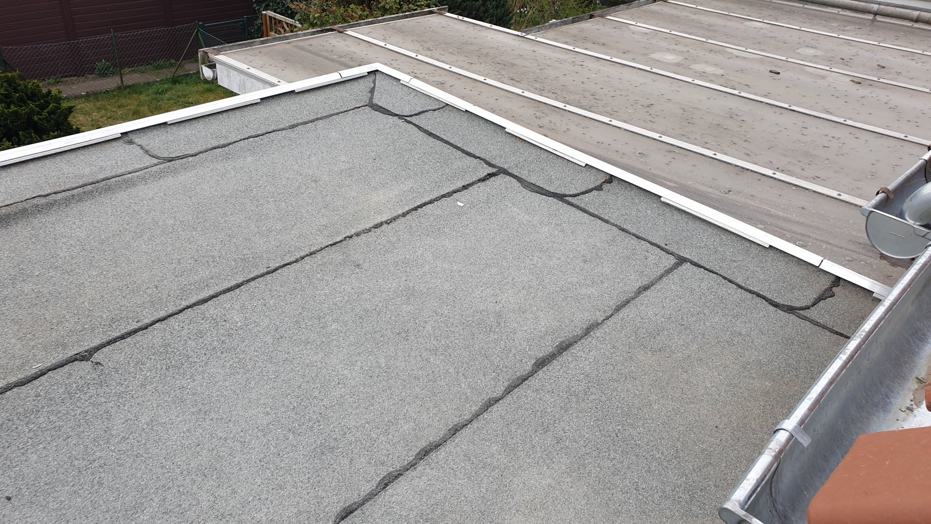

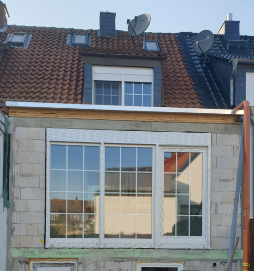

    Leider stehe ich nun vor einem Dilemma.
    Es handelt sich um ein Reihenhaus (siehe auch Foto). Seitliche Anbringung der Geländerpfosten ist nicht möglich. Bei Anbringung auf gedämmten Flachdach würde ich die Garantie des Dachdeckers verlieren. Bei Anbringung des Geländers von vorne bis hinten um Dachgerüst, gibt der Geländerbauer wiederum keine Garantie, da das Geländer eine Breite von ca. 3 Metern hätte.
    Eine Idee?

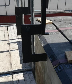

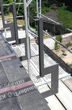

    Dann bleibt wohl nur die "Krücke" mit Verankerung der Geländerpfosten im Ringbalken.
    Nicht sehr elegant, aber ohne Durchdringung der Abdichtung bleiben nicht viele Varianten.
    Z.B. so:

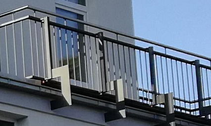

    Von vorne haben wir kein Problem, da wir hier noch keine Dämmung haben. Hier können Anker gesetzt werden. Seitlich haben wir keinen Spielraum, da Reihenhaus.
    @Fabian Weber
    Muss die Geländerbasis nicht auf dem Dachboden befestigt werden? Wird diese frei verlegt?
    Das Problem ist nämlich, dass der Dachdecker nichts am gedämmten Flachdach gemacht haben möchte.
    Habe zwei Beispielfotos hochgeladen.

    Wie ist denn überhaupt der geplante Bodenaufbau, ich sehe keine Attika.
    Für die Geländerbasis braucht man von oben eine gewisse Auflast.
