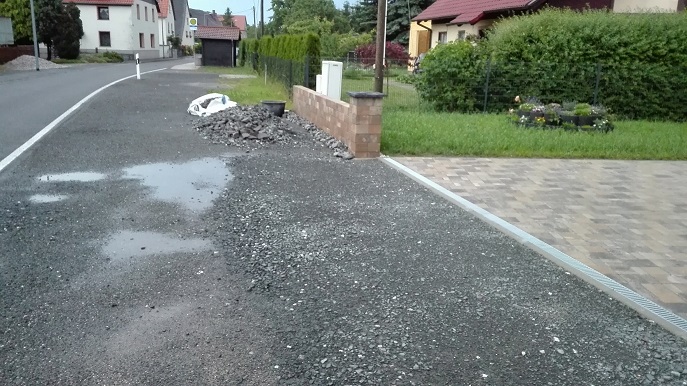

    Unser Grundstück verläuft paralell zu einer straße. Zwischen der Straße und unserem Grundstück verläuft ein ca. 3m breiter streifen aus Dreck und Splitt. Es gibt auf unserer Seiten keinen Fußweg oder Bordstein.
    Der "Dreck/Splitt Streifen" hat die gleiche höhe wie die Straße. Zu meiner Einfahrt, biege ich aktuell einfach von der Straße rechts ab und fahre über den Dreck auf meine Einfahrt.
    Meine Frage ist, steht mir eine richtige befestigte Zufahrt zu? Muss ich sowas beantragen?
    Müsste in meiner Baugenehmigung stehen wo meine Einfahrt verläuft?

    Wenn du damit meinst, ob die Stadt/Gemeinde aus irgendwelchen Gründen verpflichtet wäre etwas auf Ihre Kosten etwas zu verändern:
    Sehr vermutlich nein. Das ist bei den Nachbarn ja auch so.
    Du kannst gerne auf der Gemeinde/Bauamt fragen.
    Eventuell haben die auch nichts dagegen, wenn du auf eigene Kosten einen Streifen pflasterst.
    So etwas müsstest du auf jeden Fall beantragen bevor du los legst.

    ohne jetzt einen Gesetzestext nennen zu können, würde ich vermuten, dass die Stadt den Anschluss herstellen muss.
    Ein Grundstück darf ja gar nicht bebaut werden, wenn die Zugangsmöglichkeit nicht gegeben ist.

    da war ich zu schnell. Richtig befestigt muss das nicht sein. Es muss halt passierbar sein.
    So wäre das also schon OK.
    Ich kenne Grundstücke die lagen über Jahrzente so angeschlossen so rum.

    Habe bei der Gemeinde schon mal freundlich angefragt, aber noch keine Antwort erhalten. (Ist auch erst 1 Tag her :-) )
    Habe denen auch geschrieben, dass ich gern bereit bin in eigenregie etwas zu machen, wenn sie mich lassen.

    Bei Neubaugebieten ist das was anderes, in den Erschließungskosten dabei usw.
    So schlecht ist die Lösung hier doch gar nicht. Ist wenigstens nix sandiges, lehmiges oder erdiges :)

    Den Schotter habe ich bereits selber angefüllt. Davor liegt halt Splitt und dreck. Den schleppt man sich aber immer mit in die Garage und aufs Pflaster.

    Da Hilft nur eins jeden Tag anrufen oder hinfahren und immer fragen wann es ausgebaut wird. Wenn deine Nachbarn dabei sind immer im Wechsel, das Hilft meistens :-)
