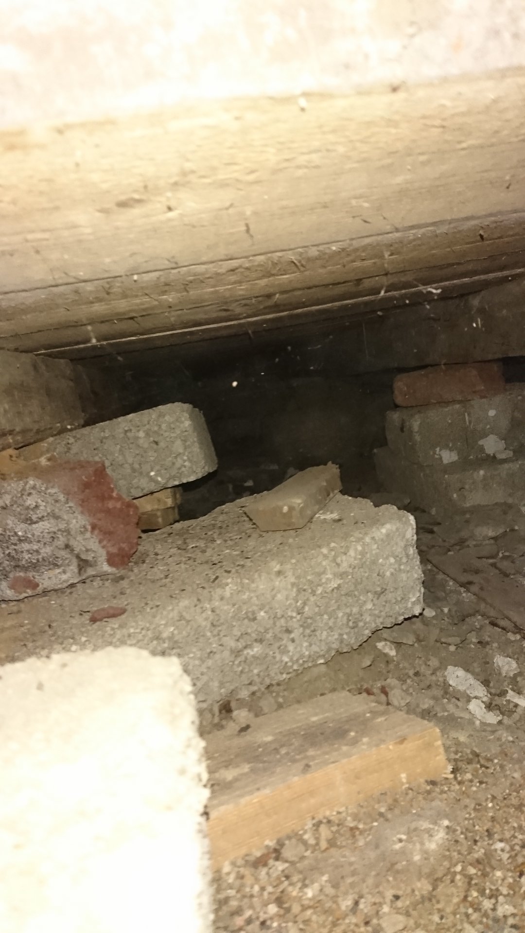

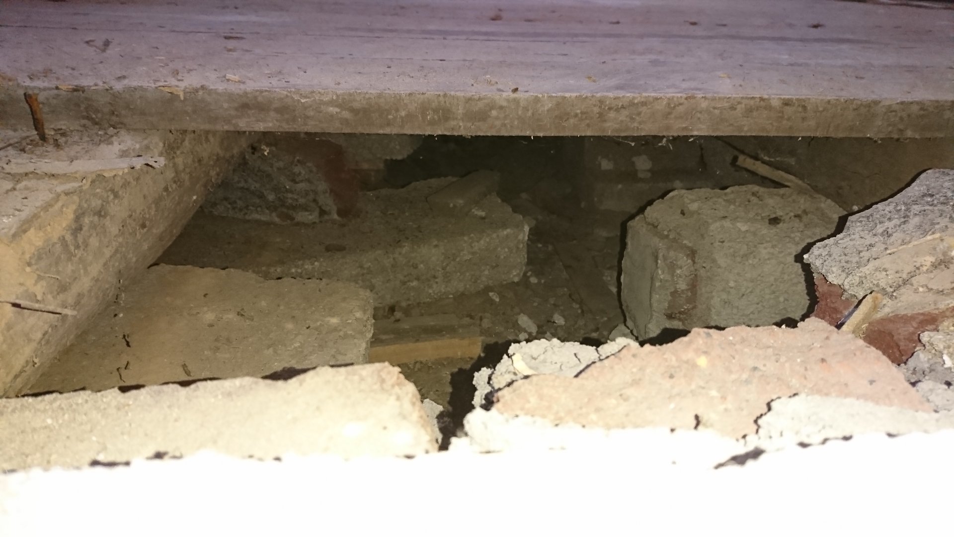

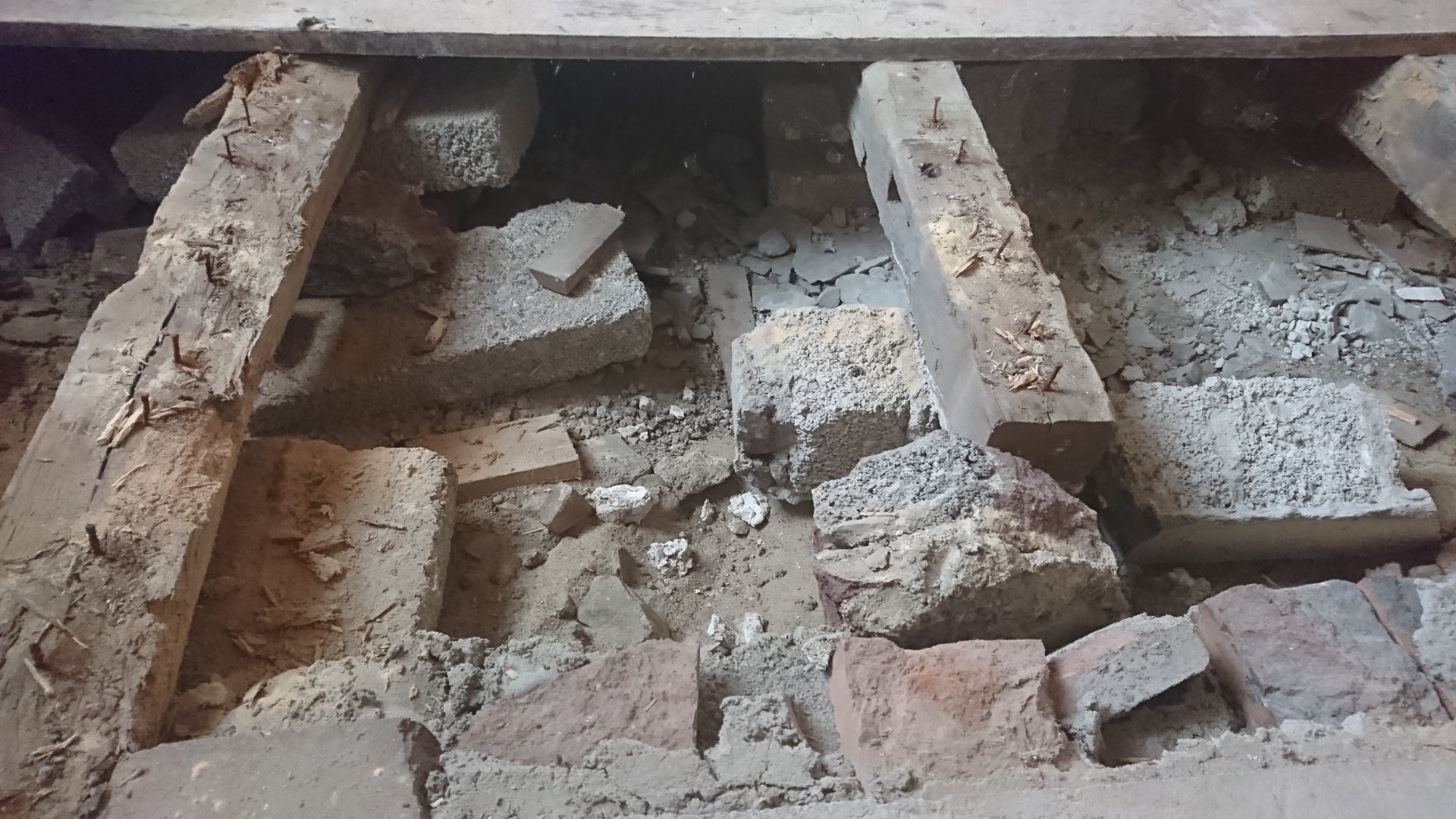

    Hi,

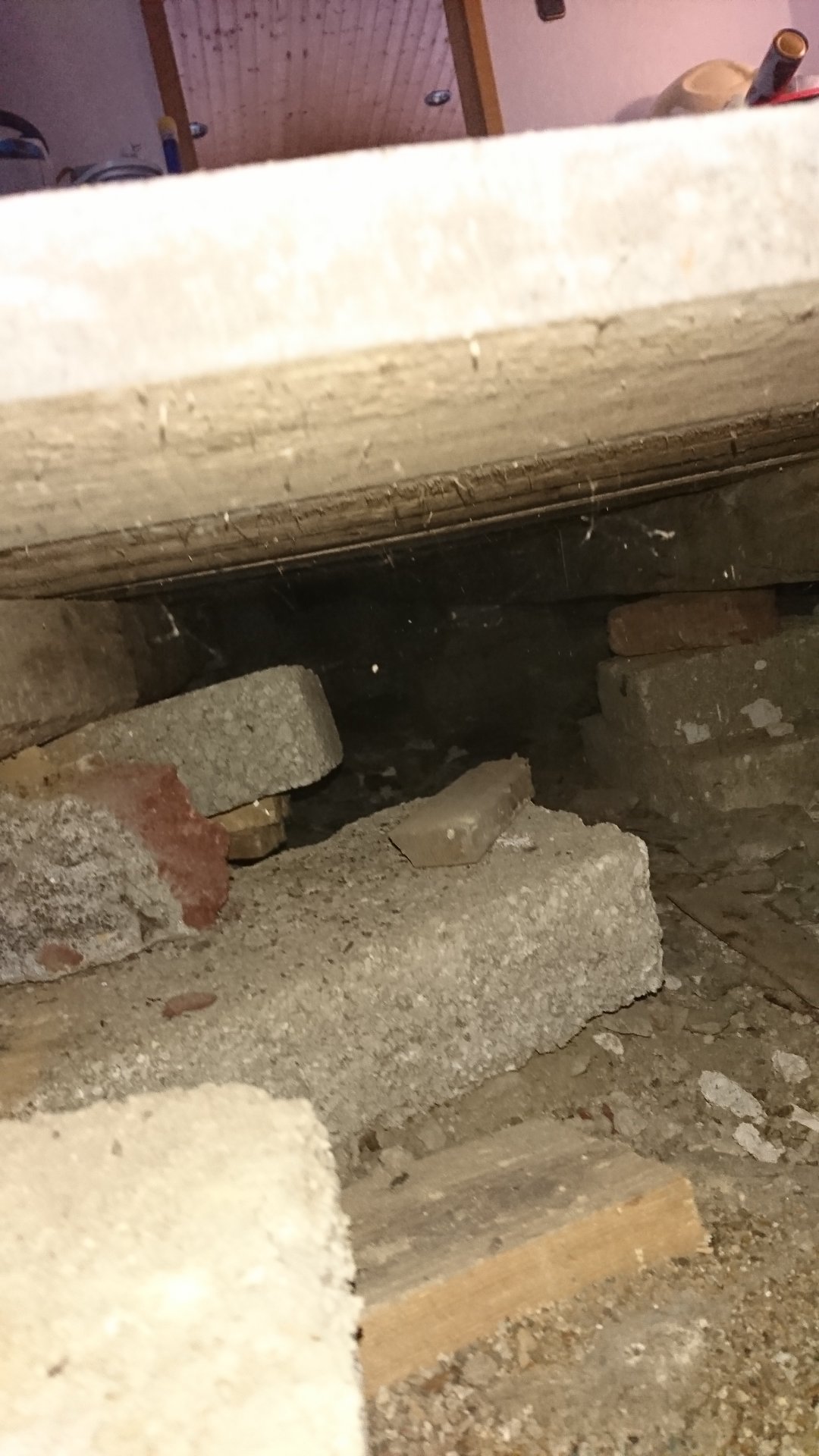

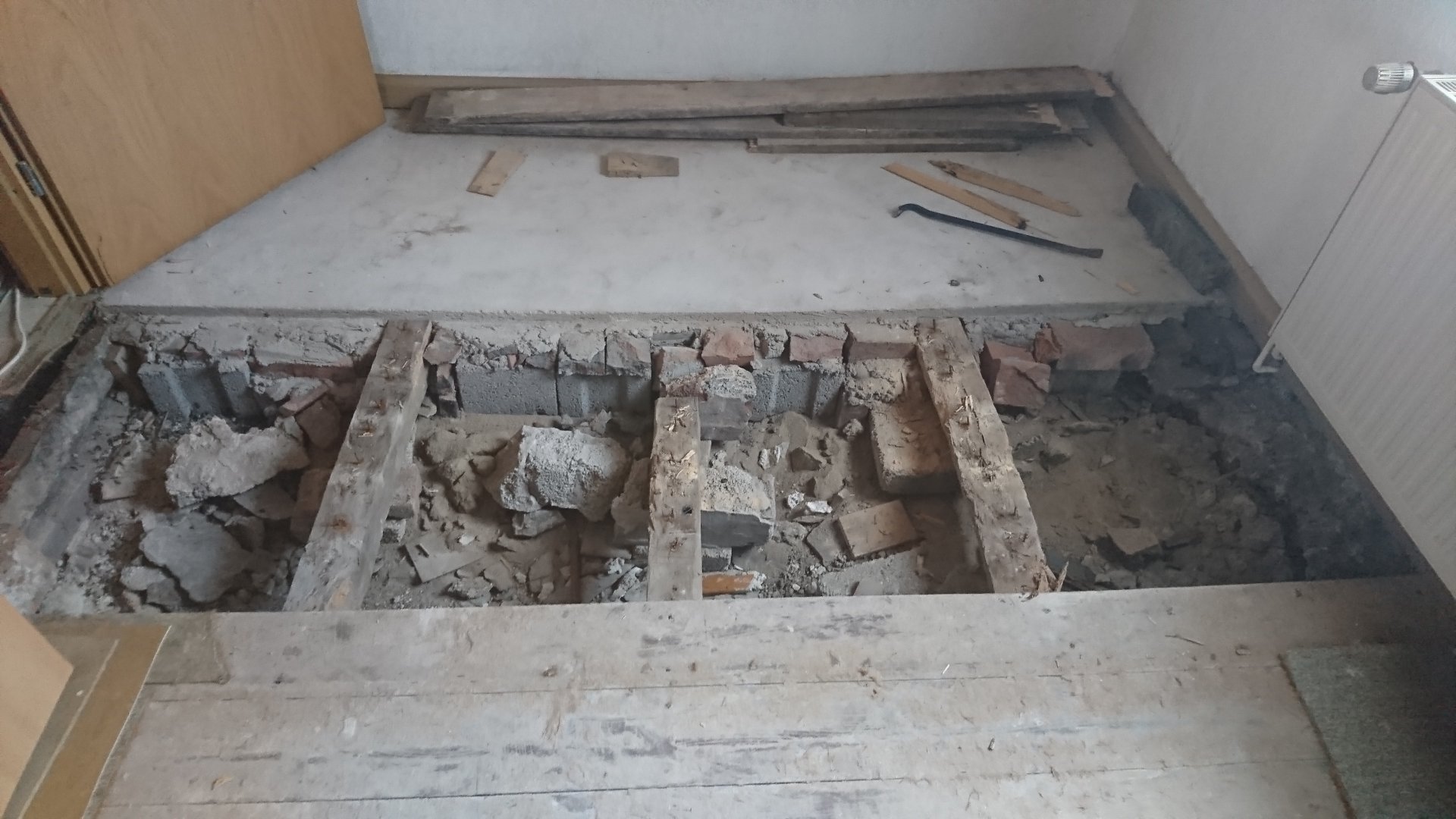

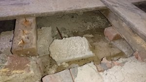

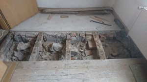

    in dem Haus (BJ 1903) welches wir Anfang des Jahres gekauft haben wollte ich mich aktuell der Renovierung des Esszimmers widmen, welches eigentlich nicht unterkellert sein sollte.
    Als ich nun aber den alten Fußbodenbelag entfernt hatte ist mir aufgefallen das nur ein kleiner Streifen Estrich ist und der Rest mit Dielen ausgelegt.
    Ich habe nun ein paar Dielen entfernt um darunter zu schauen und weiß nicht so recht was ich davon halten soll. Es wirkt als hätte man hier einfach ein paar Steile aufeinander gestapelt und die Balken für die Dielen aufgelegt.
    Ich konnte auch kein Fundament darunter ermitteln, da ich immer tiefer stochern konnte in dem Sand/Kies der auf dem Boden verteilt ist.
    Nun Frage ich mich, wurde das früher so gebaut, denn der Keller selbst hat einen vollständig Estrichboden?
    Oder wurde hier irgendetwas zugeschüttet?
    Die Balken selbst liegen übrigens lose auf den Steinen auf.
    Das Haus ist aus Bruchstein gebaut (Wände im Keller ca. 60cm bis 80cm dick), hat im Keller Stahlträger und in den weiteren Etagen Holzbalkendecken. Das Baujahr ist 1903.
    Danke

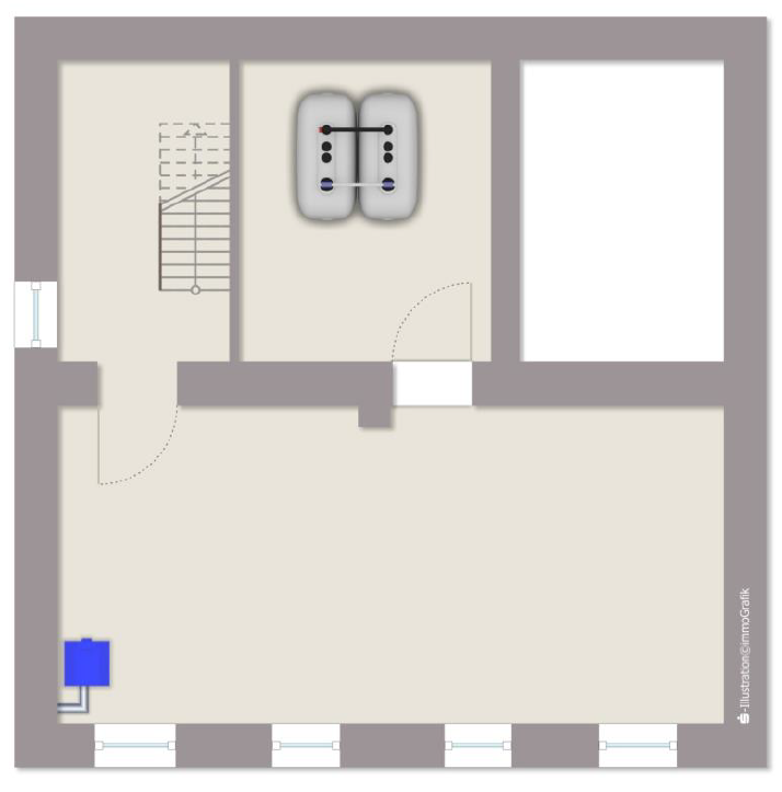

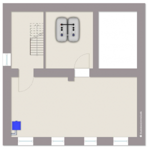

    Ich habe mal ein Bild angehängt wie der Keller untendrunter aufgebaut ist. Man sieht das weiße, nicht unterkellerte. Da drüber ist der betroffene Raum.

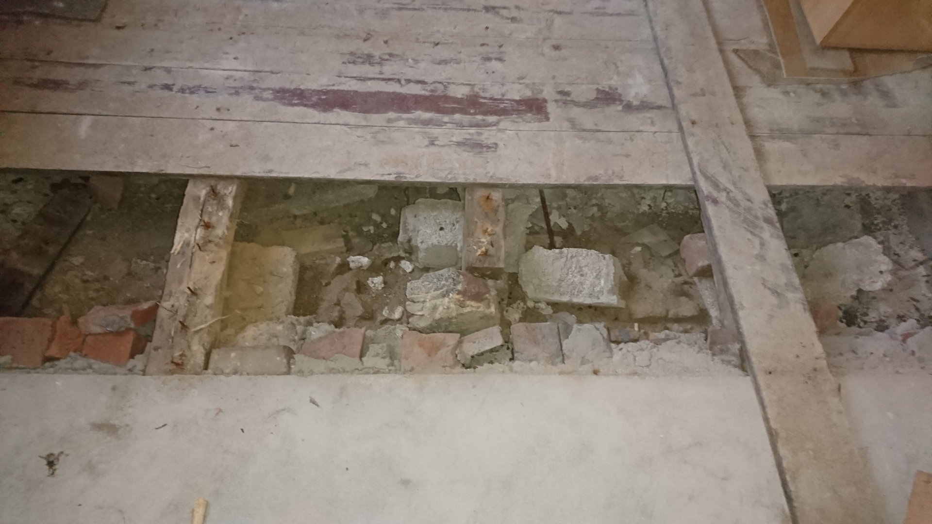

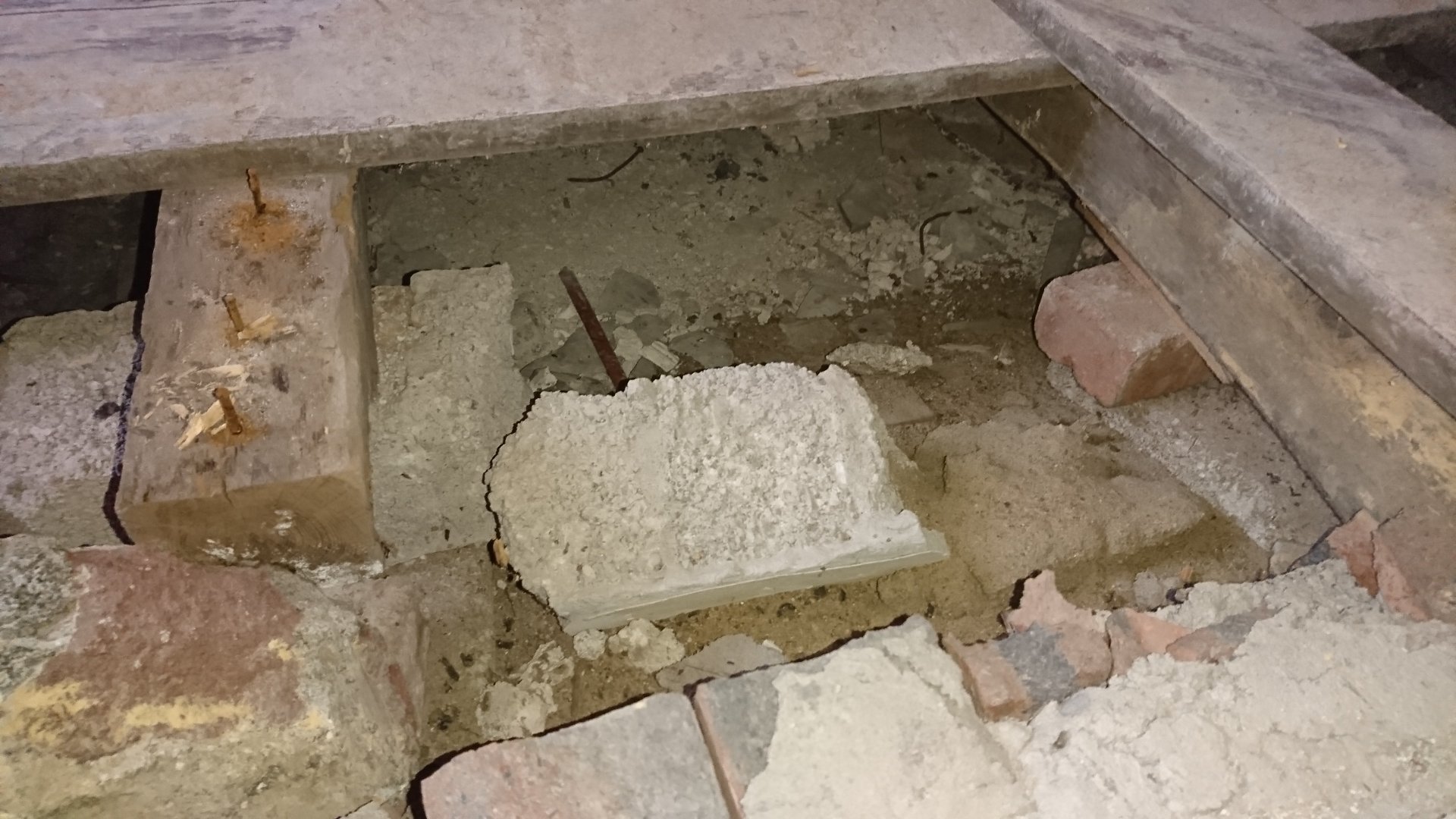

    Ich habe noch ein paar weitere Dielen entfernt wie man auf den Bildern sieht. Ich kenne so einen ähnlichen Aufbau eigentlich nur von Fachwerkhäusern aber das Haus hier ist Massiv.
    Vor allem scheint so ziemlich alles rein geschmissen wurden zu sein was übrig war an Steinen usw. An der Außenwand liegen die Dielen nicht mal irgendwo auf. Die hängen mit ca. einen halben Meter Überstand in der Luft.

    Jo, wenn der Grundriß stimmt, dann hat man da ein Zimmer aufgefüllt. Das kann verschiedenste Gründe gehabt haben (zum Beispiel weil die Aussenwände dem Erddruck nicht mehr standgehalten haben, dann hat man halt verfüllt statt teuer zu reparieren). Nazi-Gold wäre auch ne Möglichkeit, wenn mich nicht alles täuscht, dann brauchst das auch wenn Du da anfängst tief zu buddeln...

    Der Raum hat zwei Außenwände aber das haben die anderen Kellerräume auch. Also mehr Druck von außen als üblich dürfte eigentlich nicht existieren.
    Was mir aufgefallen ist, ist das der Sand sehr locker zu liegen scheint. Man kann problemlos darin herumstochern und die Schicht muss über 50cm hoch sein.
    Aber nach deinem Kommentar ist es wohl Sinnvoll mit einem Statiker zu sprechen bevor ich da weitere Expeditionen ins Erdreich anstelle.
