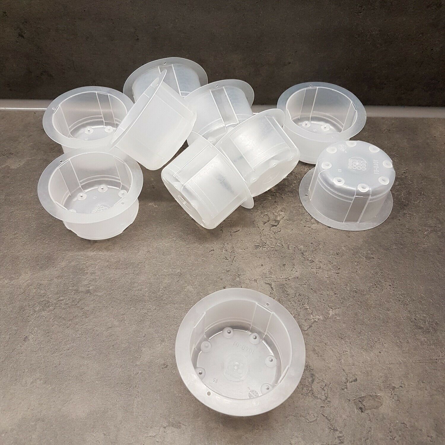

    Für die normalen Schalterdosen gibt es auch Einsätze ( Jogurtbecher. :biggthumpup: )
    Dichtungseinsätze.
