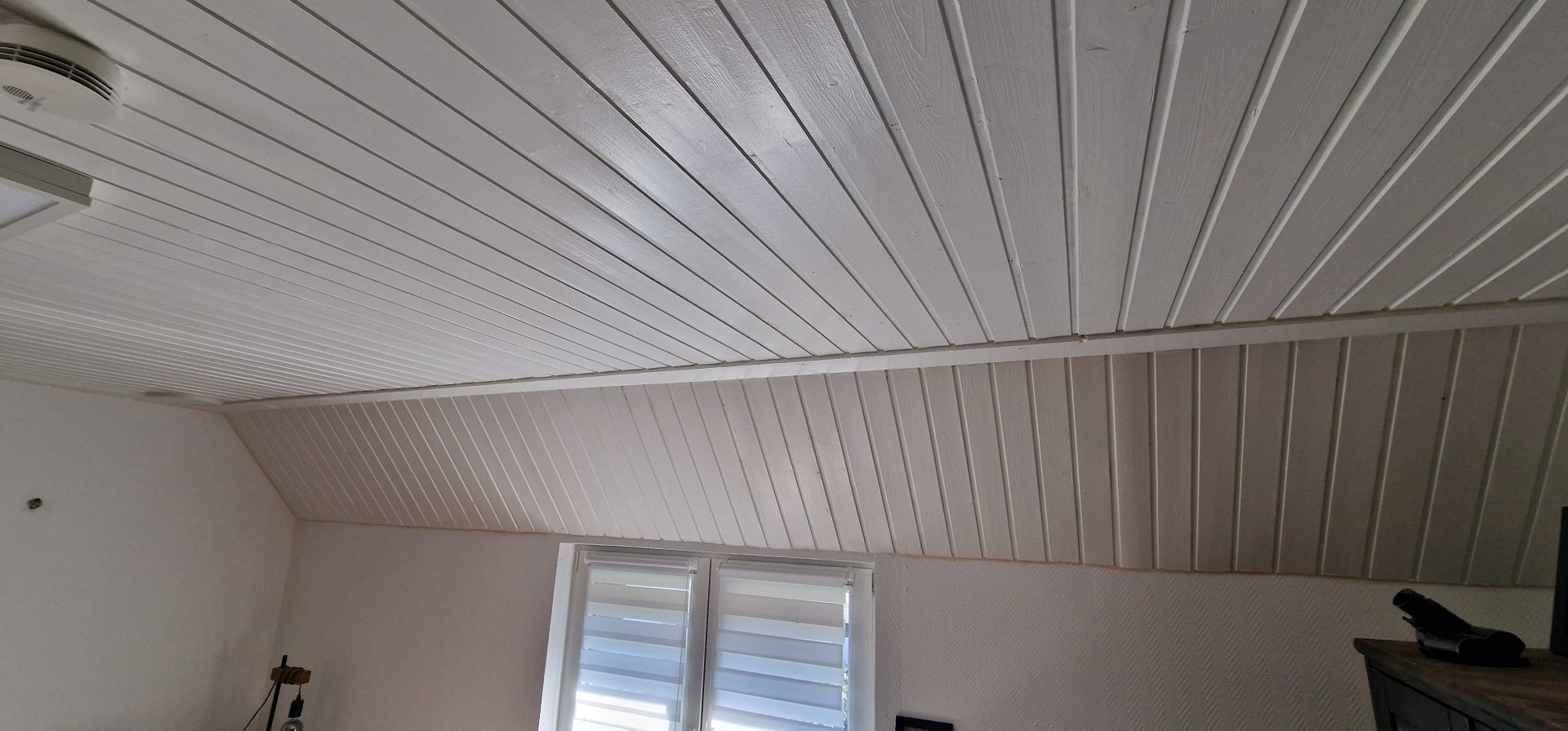

    ich bewohne eine alte Doppelhaushälfte,die vor ca 15 Jahren umgebaut wurde.
    Ich meine das Haus ist eigentlich bj 1920 rum.
    Es sind damals neue Fenster,neues Dach und die Außenfassade gedämmt worden.
    Ich habe aber ein massives Problem mit Zugluft.
    Überall wo ich sitze,verspüre ich einen dauerhaften Luftzug,was mich total annervt.
    Komisch finde ich auch,das wenn ich ein einziges Fenster auf Kipp mache,ein riesen Luftzug dauerhaft ist,als wenn auf der gegenüberliegenden Seite ein Fenster geöffnet ist,es bläßt richtig rein.
    Ich habe schon die Fenster zusätzlich abgedichtet,die Fensterrahmen von außen nochmal gedichtet usw.

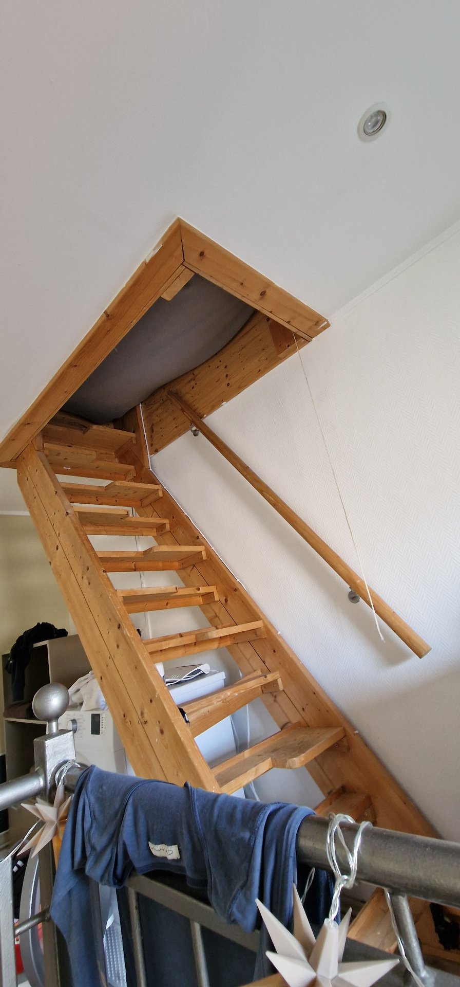

    Das Haus ist 2 geschossig,mit ausgebautem Dachboden.
    Der Zugang zum DG ist über eine Raumspartreppe,und dauerhaft offen.
    Im Schlafzimmer ist eine Holzdecke,da drüber ist das DG.
    Und selbst im Schlafzimmer ist dauerhaft Zugluft,und mich nervt das einfach total.
    Alle Oberflächen sind dadurch immer irgendwie "Kalt"
    Selbst auf den Sofa ist das Rückenteil immer ausgekühlt weil irgendwie immer kalte Luft von hinten daran vorbei strömt.
    Da behelfe ich mich mit einer Wärmedecke.
    Ich hatte jetzt eine Plastik Wasserflasche auf dem Wohnzimmertisch stehen,die ist an nächsten morgen auf einer Seite,von innen beschlagen gewesen,die Seite die zur Terassentür zeigt.
    Das Haus ist gemietet,der Vermieter weiß auch nicht wirklich weiter.

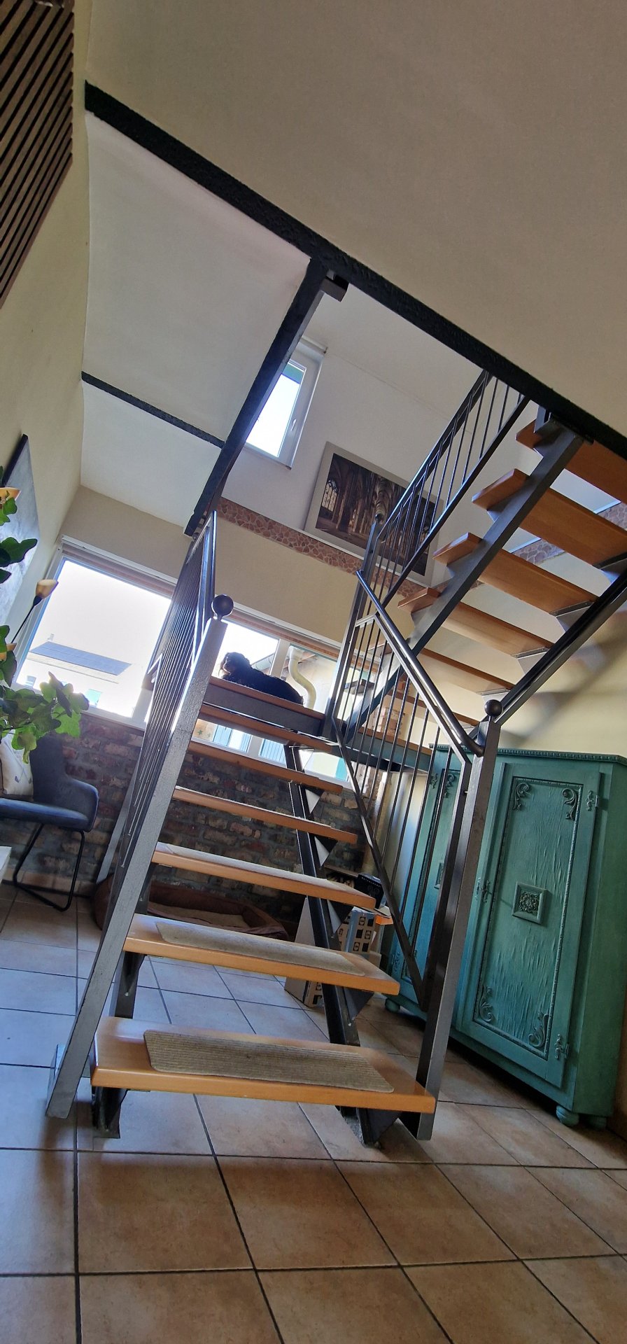

    Die Treppe vom EG ims erste ist recht groß und breit,also der Durchgang nach obern ist wie so ne Art Kamin.
    Ich versuche mal ein Bild mit anzuhängen
    Ein Kaminofen steht im EG.
    Wie gehe ich am besten vor?
    Ich bin etwas ratlos .
    Oliver

    Mal das Dachgeschoß auf Lücken prüfen.
    Mit Zigarette, Rauchentwickler, Räucherstäbchen oder Kerze die Richtung der Luft bestimmen.
    Natürlich auch alle anderen Räume nach Lücken absuchen, ebenfalls die Fenster.
    Aus der Ferne kann man wenig raten.

    Ja,ich weiß,aus der Ferne ist das immer ein Frama.
    Ich hatte mir mal so räuchersticks geholt,bin aber damit so garnicht klar gekommen.
    Das DG ist holzberkleidet,und natürlich gibt es da einiges an Lücken,wo man auch ne Luftbewegung merkt.
    Aber irgendwie ist halt überall Luftbewegung,das nervt mich dermaßen...
    Ich habe mir nen Trotec TA 300 gekauft,und kann halt überall wo ich es spüre,natürlich auch messen.

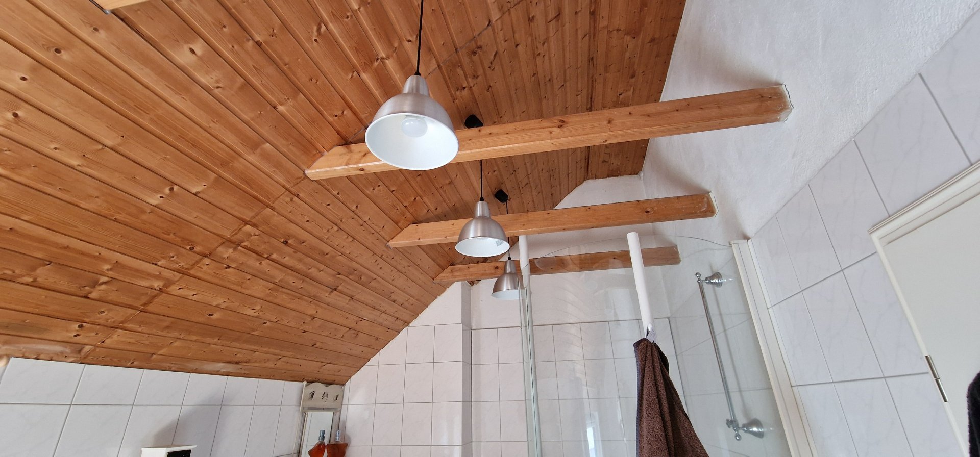

    Selbst im Badezimmer merke ich,wenn ich an das Holz fasse,irgendwie zugluft.
    Da habe ich wirklich alle ecken und Abschlüsse mit sili zugemacht.
    Da hat es vorher richtig durch gezogen
    Die Decke im Schlafzimmer ist auch mit Holz zu,da drüber ist dann der Holzboden vom DG.
    Auch da ist es an den Enden rausgekommen.
    Es ist besser,aber halt nicht weg

    Deckenverkleidung abmachen und alles dicht machen. Alles anderes ist nur Murks.

    Das Haus wird ein "Sieb" sein. D.h. alles, außer das Mauerwerk, wird luftdurchlässig sein. Da wirst du keine einzelne Stelle als Ursache finden.
    Das komplette Dach wird eine innere Luftdichte schicht benötigen...
