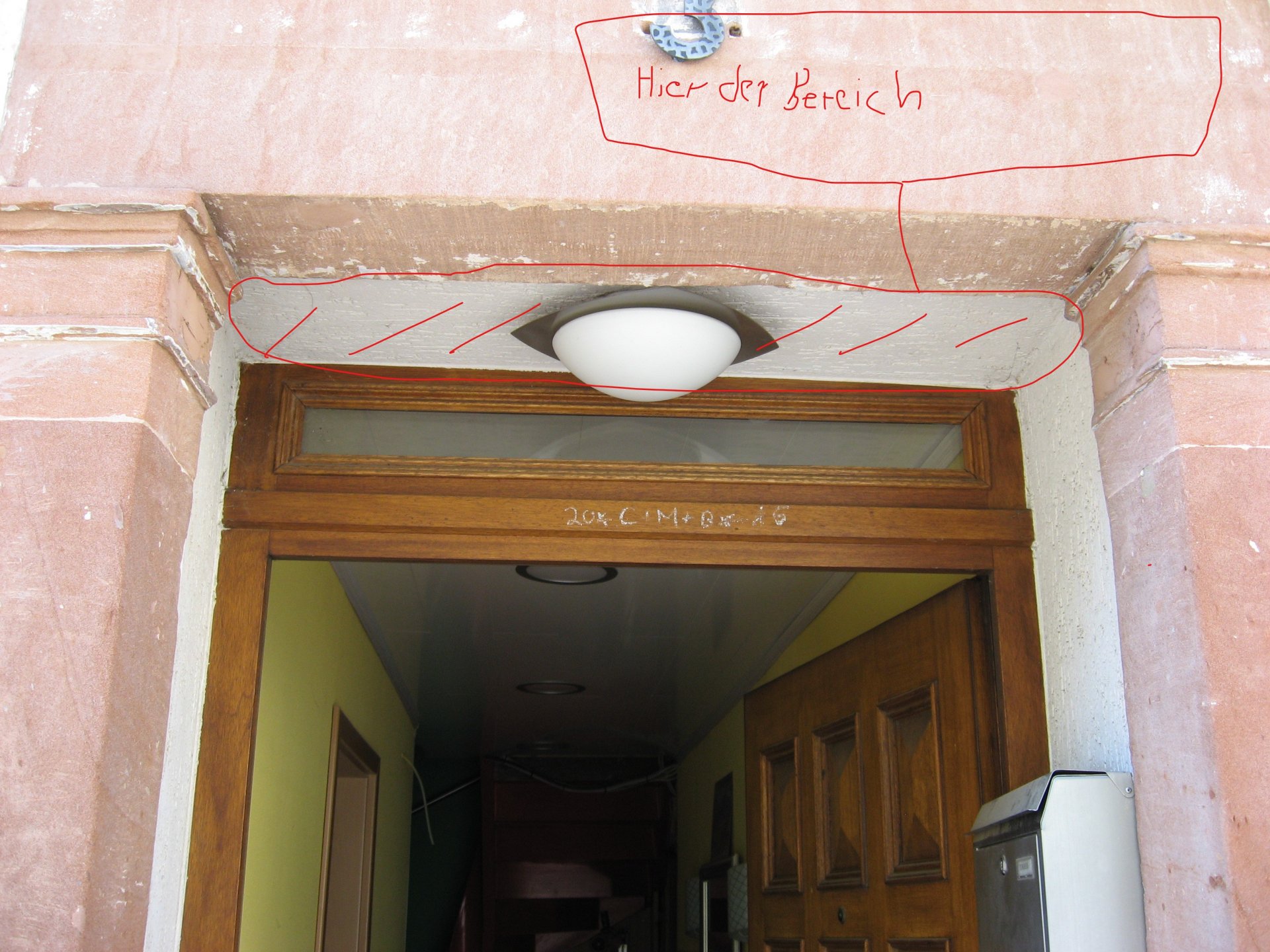

    habe,besonders im Winter,oben im Wohnzimmer auf meiner Couch,die befindet sich praktisch über der Haustüre,
    ein Gespür von Zugluft.Vermutlich liegt es daran das die Haustüre ins Gebäude eingebaut ist und das Mauerwerk im Stockwerk drüber (Wohnzimmer) im Bereich der Haustüre im Freien liegt.
    Wie oder womit kann (muß) ich unten über der Haustür das Mauerwerk dämmen oder abdichten?
    Werde mal jetzt den Bereich um die Lampe freilegen.Beim Klopfen klingt es auch hohl.
    Gruß atomio

    Hallo Atomio,
    eine Ferndiagnose ist in einem solchen Fall natürlich schwierig.
    Aber Du könntest vorab:
    - Die Lampe abnehmen (entsprechende Befähigung, Fachkenntnisse natürlich vorausgesetzt) etwaige Hohlräume feststellen und schließen.
    - Den Anschluss der Türe nachsehen und eventuell abdichten.
    Wahrscheinlich wird das aber nichts bringen, Ich vermute eher, da fehlt es einfach an der Dämmung und das Zugluftgefühl kommt einfach daher, dass sich die Raumluft an dem viel zu kalten Boden abkühlt und dann der Zug entsteht.
    Um das zu verbessern wäre eine Möglichkeit, den Rücksprung komplett mit einer überputzbaren Dämmung zu bekeiden, umlaufend abzudichten und wieder zu verputzen.
    Die sinnvollste Methode wäre aber wohl, sich vor Ort jemanden zu suchen, der sich damit auskennt.

    Ja habe mir das schon gedacht, werde die Lampe abnehmen und den Putz mal abklopfen und mal schauen.
    Hatte zuerst gedacht es käme vom Fenster,oben über der Tür ist auch noch ein Fenster .
    Die ganzen Fenster im Haus (14 Stück) waren alle nur mit Montageschaum rundum gesetzt (natürlich auch mit Schrauben).
    Habe bei allen Fensterrahmen rundum gut 3/4 vom Schaum entfernt und dann mit diesen Rundschnüren den Spalt gefüllt und dann mit Dichtmasse verschlossen (Innen).
    Hoffe das der Schimmel jetzt auch verschwindet der immer unten am Fensterrahmenrand war.
    Womit sollte man denn an der Tür das freigeklopfte dann dämmen und verputzen?
    Auch irgendwie mit einer Dampfsperre?
    LG

    Schnelle Luftbewegung erzeugt keinen Schimmel oder Kondensat im direkten Umfeld-
    problematischer in Bezug auf Kondensatausfall sind längere Wege die die Luft zurücklegen muß und dabei unter den Taupunkt abkühlt.
    Bei stärkerem Wind mit Kerze untersuchen wo Luftzug bemerkbar ist
    durch Undichtigkeiten werden viel größere Wärmeverluste verursacht als durch schlechte Wärmedämmung.
    Zur Messung von Undichtigkeiten nehme ich Anemometer, die die Luftbewegung direkt in m/s anzeigen

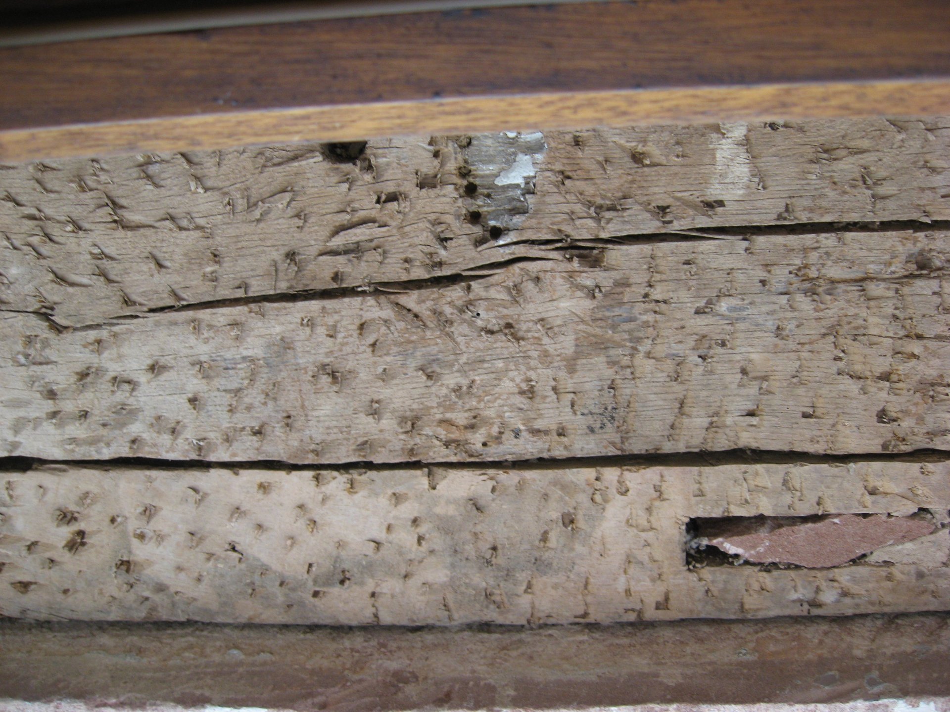

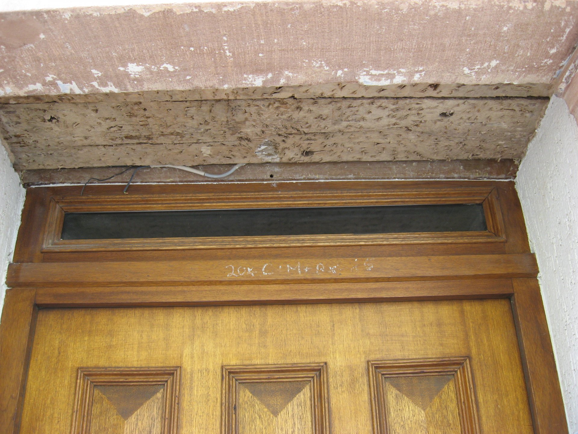

    Hier habe ich noch 2 Fotos von der Sache mit der Zugluft.Habe den Putz jetzt entfernt und so sieht es da jetzt aus.
    Die Eiche Sturzbalken liegen jetzt frei.
    Da kann natürlich die Zugluft weiter nach oben wehen.
    Wie kann ich denn jetzt am besten für Windstille sorgen?
